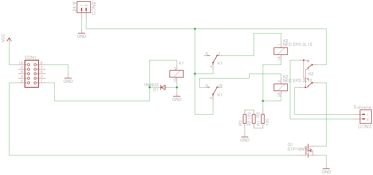

zur Zeit entwickle ich für die Garteneisenbahn meines Nachbarn eine
Halbdigitale Steuerung, d.h. er will einen leistungsfähigen Trafo
einsetzen und damit vier Schienenkreise ansteuern können, ohne 4 (teure)
Regler zu kaufen.
Das Projekt ist in soweit gediehen, dass ich eine funktionierende
Steuerplatine mit Atmega16 habe, die Befehle über den UART entgegenimmt
und dementsprechend über PWM und OV ein analoges Signal erzeugt, dass
über ein Flachbandkabel (siehe Stecker im Schaltplan) zur
Treiber-Platine geleitet wird. Außerdem gibt es noch ein Umpolungssignal
für Vorwärts/Rückwärts, das ein Relais in Betrieb setzt.
Problem: Extrem hoher Mosfet-Verschleiß. Die Betriebsdaten des Mosfets
(STP16NF06) liegen weit über unseren Bedürfnissen, die
Betriebstemperatur stabilisiert sich bei (an der Oberfläche gemessen) 30
°C.
Aus irgend einem Grund brennen die Mosfets jedoch häufig durch - es gibt
einen Schlag, meist wenn ich die Loks anhalten will und das Mosfet
ausschalte, und die drei Kontakte des Mosfets sind bis auf weiteres
verbunden...
Meine Vermutung: Es liegt an der induktiven Last der Motoren, die beim
Ausschalten eine sehr hohe Spannung über das Relais auf die Mosfets
loslassen, die diese nicht verkraften.
Bevor ich aber noch mehr Mosfets zerschieße, wollte ich mir mal
sachkundigen Rat einholen...
Falls dem so wäre, müsste ich die Freilaufdiode wie im 2. Schaltplan
einbauen, oder? (vom Prinzip her, um die Dimensionierum kümmere ich mich
später).
Vielen Dank für Eure Hilfe!
Viele Grüße
Steiny

Stell dir einfach vor, dass der Strom durch den Motor weiter fließen
möchte, wenn der FET abschaltet. Falls er das wegen einen fehlenden
Strompfades (Freilaufdiode) nicht kann, versucht er, die Wand
hochzuklettern und es entsteht eine Induktionsspannung. Die
Induktionsspannung ist proportional zur Stromänderung - du kannst dir
vorstellen, was dann beim harten Abschalten passiert.
Was soll das heißen? Steuerst du den FET über Con1.2 mit einer
Anlogspannung an?

Guten Abend,
deine Schaltung kann so nicht funktionieren. Schau Dir einmal
die Verschaltung an den Kontakten der zwei ! K2 an.
Man benennt nicht zwei Bauelemente mit dem gleichen Namen K2 = !K2
Was sollen R1, R2 und R3 ? Es gibt Relais, die vertragen 24 Volt ohne
Vorwiderstand.
Auch an K2 gehören Freilaufdioden.
Grüsse
Hans

Ein Ähnliches Problem hatte ich auch mal.
Die Ursache war ein "in der Luft hängendes Gate".
Aus Deiner Schaltung geht leider nicht hervor, was mit dem Gate während
des "Abschaltens" passiert - Ist ja nur ein Connector eingezeichnet.
Hast Du einen Pull-Down-Widerstand am Gate?

#2943131
> Brauche ich die auch, wenn das nur durch ein Relais != digital
> geschaltet wird?
Ja, denn damit schonst Du die Kontakte von K1 vor den
Induktionsspannungsspitzen.
Aber schau Dir Bitte noch einmal die Verschaltung der Kontakte von den
K2 an!
Im jetzigen Zustand der Relais gibt es eine direkte Verbindung von
+24Volt zum Transistor, und dann nach Gnd. Wenn die Kontakte geschaltet
haben, ebenso.
Ich hoffe, das nur die Zeichnung falsch ist.
Grüsse
Hans

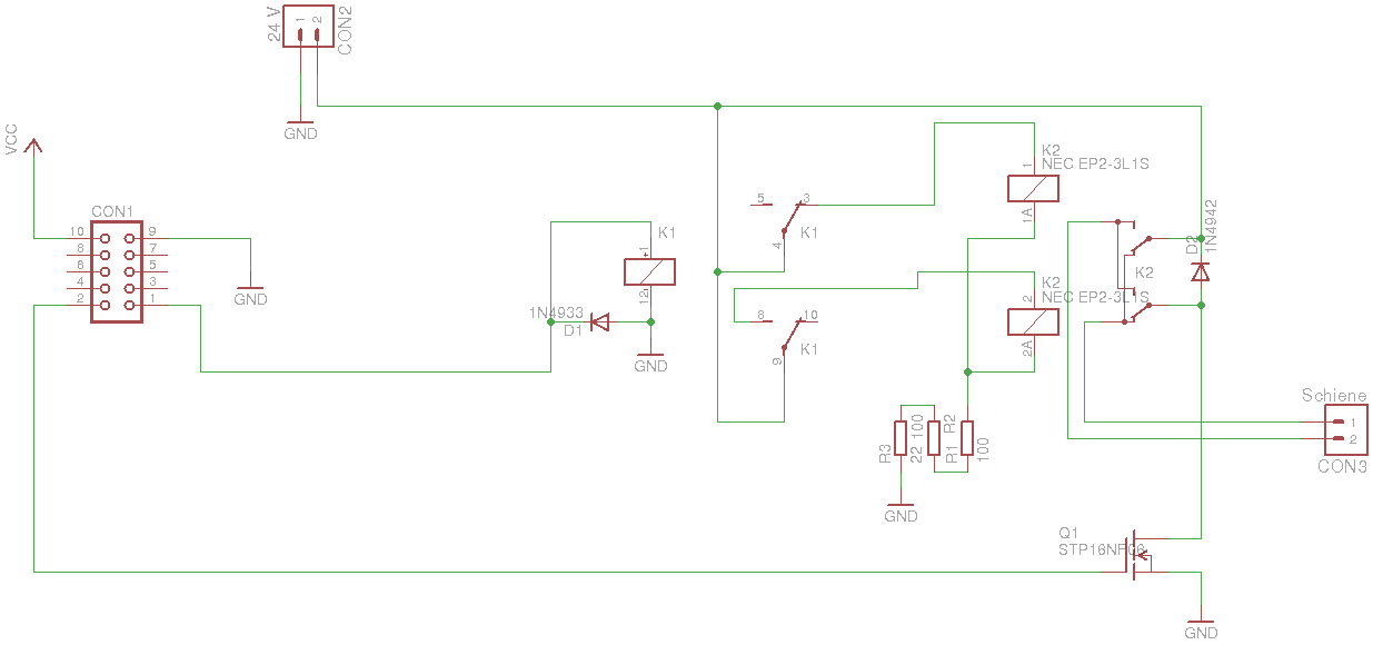

OP #2943179
Achso, ok, dann baue ich die auch noch mit ein.
> Im jetzigen Zustand der Relais gibt es eine direkte Verbindung von +24Volt zum
Transistor, und dann nach Gnd. Wenn die Kontakte geschaltet haben, ebenso.
Die beiden Kontakte von K2 sind aber - insofern die ganze Anlage unter
Strom steht - immer entgegengesetzt geschaltet. Wenn CON1.1 = 0 ist,
dann wird K2.1 aktiviert und K2.2 bleibt auf Null. Also schaltet nur
einer der beiden Schalter des K2 und so geht 24 V an den einen und Drain
vom Mosfet an den anderen Kontakt der Schiene. Ich war mir aber wegen
des Schaltsymbols sowieso nicht sicher, mein Relais, das NEC-EP2 gabs
nicht in den Eagle-Libs und da habe ich, da ich nur den Schaltplan
brauchte und den Treiber dann per Lochrasterplatine und
Direktvertrahtung aufbaute, einfach irgendein Relais genommen, dessen
Symbol für mich passend aussah. Mir fällt auch gerade auf, dass aus dem
Schaltplan z.B. gar nicht ersichtlich wird, welche Spule K2.1/K2.2
welchen der beiden Schalter steuert.
Ich dachte mir, dass es vielleicht ganz günstig wäre, beide Schienen im
ausgeschalteten Zustand miteinander kurzzuschließen, damit kein
Potential zwischen den Schienen zurückbleibt, wenn jemand den Stecker
zieht...
Viele Grüße
Steiny

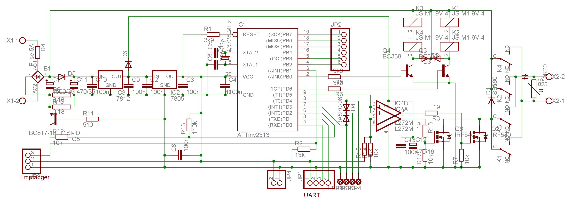

Ich hänge Dir mal eine erprobte Schaltung an, die allerdings mit einem
RC-Funkempfänger (2,4GHz) arbeitet und mehr als 10A (die Bemaßung der
Sicherung stimmt nicht mehr) ohne nennenswerte Wärmeentwicklung liefert.
Die PWM-Frequenz beträgt dabei 28,8kHz.
Die Schaltung ist zu diesem System kompatibel:
http://www.hanneslux.de/planet5b/index.html

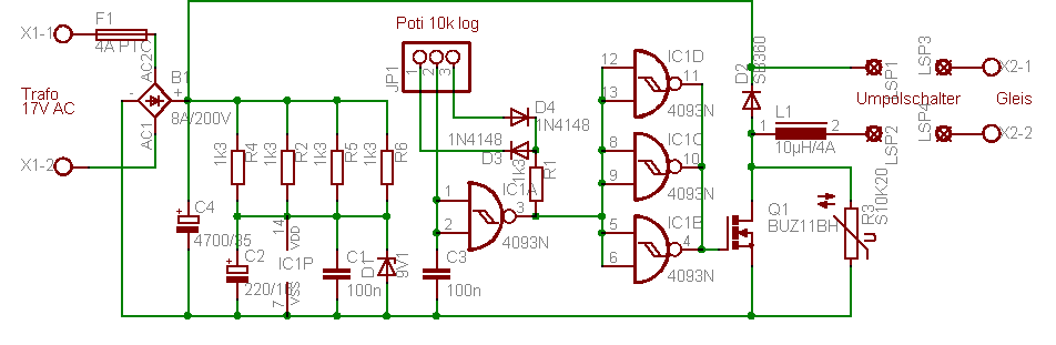

Seit über 10 Jahren gut bewährt haben sich auch PWM-Fahrtregler ohne
Mikrocontroller. Setzt man statt des angegebenen BUZ11 einen besseren
FET von IR ein (IRF540/IRF1404) ein, so kann man ruhig 10A ansetzen. Ich
hänge Dir auch mal diese (recht alte) Schaltung an.

Werden die FETs nicht eigentlich auch bei solchen Kurzschlüssen durch
die Freilaufdioden geschützt?
Falls die Kreise gegeneinander eingestellt sind (also Kreis 1 die Lok in
die eine und Kreis 2 in die andere Richtung schicken will), dann hängt
ja quasi der FET direkt am Pluspol. Aber der ist ja eigentlich durch die
Spannung am Gate auf einen bestimmten Strom eingestellt (der bei unserer
höchsten jemals angelegten Gate-Spannung immer noch unter dem maximalen
Strom liegt), sodass der FET eigentlich heil bleiben sollte, oder?
Und wenn beide Kreise in die gleich Richtung ziehen, aber
unterschiedlich viel Strom liefern, dann sollte es doch einen
Ausgleichsstrom über die Freilaufdiode zwischen den Anschlüssen des
Wenderelais fließen?
Beide Fälle wären zwar nicht gut (würden Trafo und Diode belasten)...
Das Konzept auf deiner verlinkten Seite finde ich aber auf jeden Fall
interessant. Das wäre dann sowieso der nächste Schritt (den wir uns
schon langfristig überlegt haben): Den Trafo wieder direkt an die
Schienen hängen und jeder Lok einen Empfänger samt Atiny, Mosfet und
Wechselrelais einzubauen, das die Befehle per Funk (z.B. den RFMs von
Pollin) entgegennimmt.
Vorerst wollen wir es jedoch etwas einfacher angehen und quasi die
analoge Variante nur mit digitalem Aufsatz nachbilden.
Auf jeden Fall werde ich mal probieren, die PWM direkt zu verwenden, so
kann ich mir ja schonmal die aufwendige Kühlung der Mosfets sparen.
