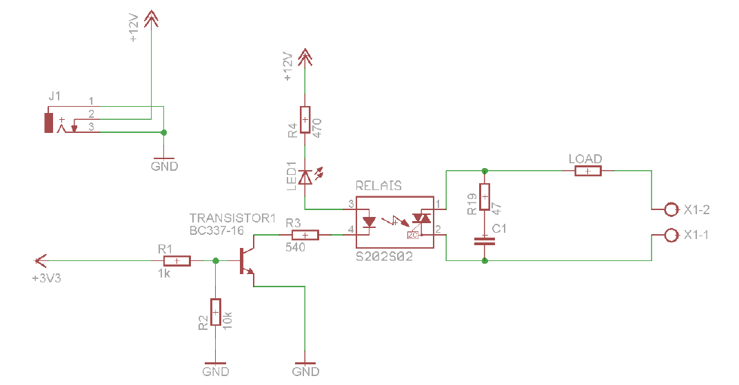

Hallo, ich habe ein Problem mit der angehängten Schaltung. Ich möchte das digitale Signal (3,3V) mittels Transistor verstärken und damit das SSR schalten. Durch das SSR soll ein Heizstrahler Ein bzw. Aus geschaltet werden (LOAD). Ich habe die Schaltung wie gezeigt aufgebaut. Als ich sie jedoch testete hat sich das Relais und der Transistor in Rauch aufgelöst. Ich weiß jedoch nicht warum. Alle Widerstände haben die angegebene Werte. Wieso ist mir das Relais abgebrannt? Gruß Gustav

LED1 ist wohl verkehrt eingezeichnet. Laut Datenblatt ist der "recommended input signal current at ON state" mindestens 16mA. Du verwendest 8mA...

PS: Dir ist hoffentlich auch klar, dass du ohne einen Kühlkörper nur maximal ca. 2A fließen lassen darfst? Siehe auch Fig. 2 im Datenblatt.
Was hast Du denn an X1 angeschlossen?

Was zieht denn der Heizstrahler? Das SDD braucht vielleicht Kühlung?
Hallo, ja mir ist klar das ohne Kühlkörper nicht mehr als 2A bei Raumtemperatur fließen dürfen. Daher ist auch ein Kühlkörper am SSR montiert. Der Strahler zieht ca. 2,2A @nicht: wie kommst du auf die 16mA?

Die Widerstände im LED-Zweig sind zu hochohmig, es fließt zuwenig Strom! Die 16mA stehen im Datenblatt! Du gibts gerade mal 8mA!!! Das erklärt aber nicht warum das Ganze abgeraucht ist. Sind die Isolationsabstände eingehalten worden?
Hallo, Ok hab das mit den 16mA jetzt gerafft. Die Schaltung wurde auf einer Testplatine mit ausreichend Abstand zwischen Leitern und Bauteilen aufgebaut. Kann es sein das irgendwas an der Schaltung grundlegen falsch ist? Ich bin egtl Maschinenbauer und dachte egtl ich habe sicherlich etwas grundlegendes bei der Schaltung falsch gemacht.
gustav meier schrieb: > Kann es sein das irgendwas an der Schaltung grundlegen falsch ist? War die LED1 evtl. auch falsch rum eingebaut? Du kannst ja die Schaltung testen, OHNE netzseitig den Heizstrahler anzuschliessen. Wenn du testest, muss die LED1 also leuchten und min. 16mA müssen fliessen. (Du kannst auch den Spannungsabfall an R3 od R4 messen und den Strom errechnen)

Eingang und Ausgang vom SSR vertauscht?

Wenn J1 so wie im Schaltplan gezeichnet auch beschalten ist, raucht eher das Netzteil.
Fred schrieb: > Wenn J1 so wie im Schaltplan gezeichnet auch beschalten ist, raucht > eher das Netzteil. Aber zum Glück passiert der Schaltung sicher nichts. Denn die wird dank Schaltkontakt gar nicht versorgt...

gustav meier schrieb: > Wieso ist mir das Relais abgebrannt? fälschung?!? normalerweise schaltet das ssr mit 8ma min. triggerstrom sicher durch. nimm die im datenblatt angegebenen 20ma if dann bist auf der sicheren seite. bei 20ma hast ne uf von 1,2v über der ir led. max. sind gar if=50ma erlaubt. die signal led ist verkehrt herum eingebaut. hab das hier auch im betrieb (lichtorgel). als transis nutz ich aber den uln2003. da ist der basiswiderstand gleich mit drin. rv=u-uf_ges./if uf1=1,2v( ir led) uf2=1,8v(rote led) u=12v if=0,02a
