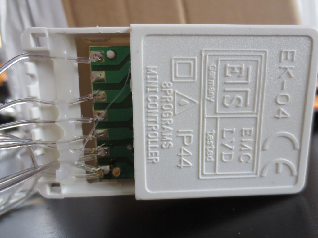

Hi, ich müsste das Gehäuse des Effektcontroller zerstören damit ich die ganze schaltung sehe, aber ich kann einen deckel aufmachen und da sehe ich das eine Leitung des Netzstecker in die Schaltung und direkt zu den LED's rausgeht, also wird das wohl auf die 110V ausgelegt sein -.- manchmal steht's auch einfach drauf. Wie zum Beispiel bei deinem Handyladegerät, das den gesamten Bereich von 100V - 240V abdeckt Christoph K. schrieb: > Hi, > > ich müsste das Gehäuse des Effektcontroller zerstören damit ich die > ganze schaltung sehe, aber ich kann einen deckel aufmachen und da sehe > ich das eine Leitung des Netzstecker in die Schaltung und direkt zu den > LED's rausgeht, also wird das wohl auf die 110V ausgelegt sein -.- Da diese Lichterketten fast immer nur kleine Leistung benötigen (so ca. 15 bis 40 W): Es gibt einfache Vorschalttrafos, die man für genau diese Aufgabe verwenden kann. C***d hatte (hat?) so ein Teil im Programm, 50VA. Konnte sogar per Umschalter für die Richtung 110 in 230V zu transformieren genutzt werden. Das erspart Dir jeglichen Umbau an der Lichterkette bzw. dem Controller.
#2945087
A. S. schrieb: > manchmal steht's auch einfach drauf. > Wie zum Beispiel bei deinem Handyladegerät, das den gesamten Bereich von > 100V - 240V abdeckt Das Teil ist von eBay, da steht das leider nicht oben. Hab mal ein Foto gemacht. Andrew Taylor schrieb: > Da diese Lichterketten fast immer nur kleine Leistung benötigen (so ca. > 15 bis 40 W): Es gibt einfache Vorschalttrafos, die man für genau diese > Aufgabe verwenden kann. > C***d hatte (hat?) so ein Teil im Programm, 50VA. Konnte sogar per > Umschalter für die Richtung 110 in 230V zu transformieren genutzt > werden. > > Das erspart Dir jeglichen Umbau an der Lichterkette bzw. dem Controller. Danke, aber glaube der Trafo würde mehr kosten als die Lichterkette :-)

Auf dem bild ist "Germany" zu lesen. Da müßte man doch was drüber finden.
#2945272
Christoph K. schrieb: > Hab leider nur eine falsch gekauft :-) Du hast ein Rückgaberecht... Uwe schrieb: > Auf dem bild ist "Germany" zu lesen. Da müßte man doch was drüber > finden. Das heisst nur, das das Gerät gegen "any germ", also gegen beliebige Keime geschützt ist. :-) Gruss Harald Hallo Christoph K., > Das Teil ist von eBay, da steht das leider nicht oben. Hab mal ein Foto > gemacht. Von diesen Teilen habe ich auch ein paar. Das CE-Zeichen darauf ist getuerkt, denn diese Lichterketten entsprechen den jeweiligen Normen nicht. Schau Dir nur mal die "Netzzuleitung" an mit Leitungsquerschnitt ca. 0.15qmm. Aber davon abgesehen sind diese teile mit einem Kondensatornetzteil bestueckt und deshalb wuerde ich sie NICHT ohne Vorschalttrafo an 230V betreiben. Es kann natuerlich sein, dass der Herstelle fuer die 115V-Version aus Stueckzahlgruenden die selben Bauteile verwendet, aber darauf schwoeren wuerde ich nicht. Gruss Michael Foto angeguckt: Schreck, lass nach. Zugentlastung mit Heisskleber für spindeldürre Kabelchen. Hier besteht dringend Handlungsbedarf. Am besten Tonne auf, China-Müll hinein, Tonne zu... und freuen. Die Ketten kosten 5-10 Euro. Lohnt da die Bastelei, die Fummelei mit einem Vorschalttrafo? Dave Trescher schrieb: > Schreck, lass nach. Zugentlastung mit Heisskleber für spindeldürre > Kabelchen. Aber mit CE (China Export) Zeichen drauf :=) Dave Trescher schrieb: > Zugentlastung mit Heisskleber für spindeldürre Kabelchen. Ja klar. Sieh dir mal die Lötstellen an. Die müssen um jeden Preis entlastet werden... :-o

Ich glaub die hat den gleichen Aufdruck wie diese da in Schwarz: http://www.vis.bayern.de/produktsicherheit/herstellerinfos/index.htm Rev No 1 0649/12 gefunden hier, weiter unten suche "lichterkette" http://ec.europa.eu/consumers/dyna/rapex/create_rapex.cfm?rx_id=440

So, also ich habs angesteckt, ist nicht viel passiert. Die 50mA Sicherung (flink) ist einfach durchgebrannt. Also die gehen wirklich nicht mit 230V. Ich hab vorher eine Lichterkette die genauso viele LED's und so einen Controller hat mit EU Stecker ausprobiert und die hat funktioniert mit der Sicherung. Schade :-) Passenderdweise kommt eh nach Weihnachten eine Amerikanerin zu Besuch, aber irgendwie trau ich mich nicht ihr sowas zu geben, schlimm wenn was passieren würde. Und jetzt nach 32 Postings wird dem Aufdruck 110V endlich geglaubt.
