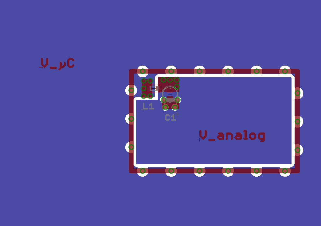

ich habe eine Schaltung bestehend aus Digitalteil (µC etc) und Analog-
bzw. HF-Teil. Die Platine ist vierlagig: Signale (TOP) - GND-Plane (2) -
3V3-Plane (3) - Signale (BOTTOM). Über den Analog- bzw. HF-Teil packe
ich ein Weißblechgehäuse.
Jetzt zur eigentlichen Frage: Ich muss die Spannungsversorgung für den
Analogteil nochmals filtern. Das heißt natürlich, dass ich nicht direkt
auf meine 3V3-Plane durchkontaktieren kann. Gedacht habe ich mir also
Folgendes: eine Aussparung der 3V3-Fläche, die ich mit einer
Induktivität überbrücke (siehe Grafik in Anhang).
Ist so etwas so in Ordnung, oder geht man eher anders vor? (Getrennte
Spannungsregler für Digital- und Analogteil, oder den Filter so wie
beschrieben mit der Aussparung, aber eher vor den Störer - also den
Digialteil - setzen?...)
#2945333
Ich würde ein LC-Pi-Filter nehmen, das L direkt unter die Gehäusewand
plazieren und die beiden Caps von beiden Seiten direkt an die
Gehäusewand. Die Caps würde ich gegen eine Massefläche (ground fill)
löten, die auf der Oberseite der Platine verläuft. Also keine Vcc-Plane
auf der Oberseite, wie bei dir. Auch das Gehäuse sollte mit an eine
Massefläche (ground fill) auf der Oberseite verlötet werden.

#2947029
Das Trennen der digitalen und analogen Masse und Zusammenführen nur
unter dem Chip versagt leider als universelle Methode, wenn mehrere
analog digitale Chips auf einem Board verwendet werden. Dann ist es
besser, eine gemeinsame Masse in Form einer durchgehenden Massefläche zu
verwenden und die digitalen und analogen Ströme lediglich strikt
räumlich zu trennen. Bei HF-Strömen sorgt ohnehin der Proximityeffekt
dafür, daß die Masserückströme nicht über das ganze Board vagabundieren,
sondern direkt unter der jeweiligen Leiterbahn in der Massefläche
fließen.
Dort, wo die strikte räumliche Trennung nicht geht, sollte man die
entsprechenden Leiterbahnen filtern, sodaß keine HF mehr über das ganze
Board unterwegs sein kann. Vcc Leitungen beispielsweise sollte man
direkt am Bauteil mit einem Pi-Filter abblocken. Selbst wenn der Chip
dann noch HF-Ströme anfordert, zieht das Pi-Filter vom Spannungsregler
nur noch harmlose "Gleichströme". Auf diese Weise können analoge und
digitale Chips ohne Probleme von der gleichen Versorgungsspannung
gespeist werden.
