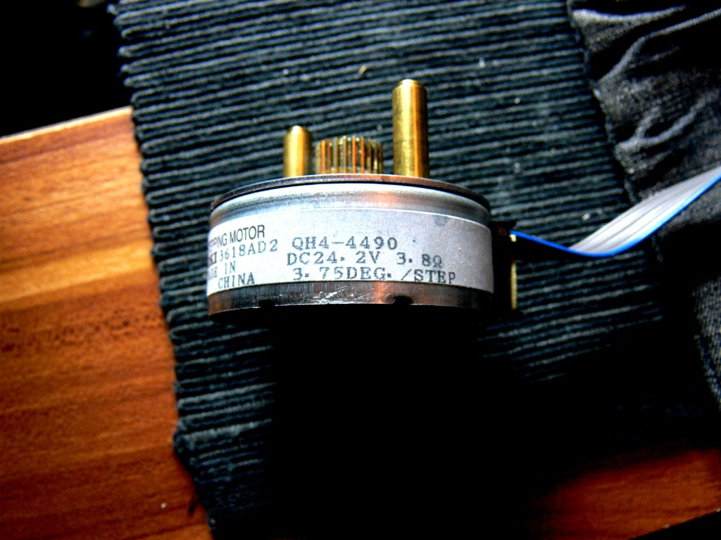

Liebe Community,
ich hab aus meinem defekten Canondrucker (i450x) zwei Schrittmotoren
ausgebaut.
Folgendes ist darauf zu lesen:
OKI (vermutlich der Hersteller)
QH4-4490 (der Typ, aber leider kein Datenblatt aufzutreiben)
DC 24.4 V
3.8 Ohm
3,75 Deg/Step
Da der Motor eine Größe von 42x17mm hat, kommt mir der Maximalstrom
(24.4/3.8) mit 6,42A sehr hoch vor.
Hält dieser tatsächlich so viel aus?
Bzw kann ich ihn auch mit geringeren Spannung betreiben, oder vielleicht
mit Strombegrenzung? Die Geschwindigkeit ist hier nicht wichtig. Also
wäre ein etwas langsameres laufen nicht tragisch.

Schau bitte nochmal, ob die 24,4V nicht eher 2,4V sind.. :-) Eine
(statische) Betriebsspannung im Bereich 2..5V würde mir plausibel
erscheinen, aber ich kenne Deinen Schrittmotor nicht wirklich.
Grüße
Christian

Schrittmotore sind thermisch begrenzt.
D.h. du kannst sie an immer höherer Spannung laufen lassen, bis sie zu
heiss werden.
Eine Oberflächentemperatur von 70 GradC ist ein gutes Limit, dann wird
es innendrin noch unter 135 GradC haben, so viel hält der Lackdraht aus.
Interessante Fragem, wie viel die Magnete in Hybridschrittmotoren bis
zur Curie-Temperatur aushalten - müsste man mal nachshclagen, Neodym ist
ja wohl nicht drin.
Andere haben das schon getan: Such dir einen Motor gleich grosser
Bauform und bestimme dessen Leistung (z.B. 10 Watt). Dann kann dein
Motor auch iso viel. Den Innenwiderstand kennst du ja, also kannst du
Maximal-Strom und Spannung berechnen.

Oh ok, die Begrenzung ist somit tatsächlich nur thermisch, also kann ich
unter Beobachtung der Temperatur gefahrlos experementieren.
Danke für die Hinweise

normalerweise wird auf Schrittmotoren der Widerstand + Nennspannung oder
Nennstrom + Nennspannung angegeben. Die Nennspannung ist dabei diejenige
statische Gleichspannung, die zum Fließen des Nennstroms führt. Wenn man
mit Strombegrenzung arbeitet, kann man höhere Spannungen anlegen, um den
Strom schneller ansteigen zu lassen. Allerdings muss dann beim Erreichen
des Nennstroms abgeregelt werden (auf die Nennspannung). Ich finde es
ungewöhnlich, dass diese erhöhte Spannung auf dem Motor stehen sollte
(denn die ist ja eigentlich egal).
Also entweder stimmt dann der Widerstand nicht, oder die eigentliche
Nennspannung des Motors wird <<5V liegen denn mehr als 1..2A würde ich
dem Motor dem Gefühl nach dann nicht zumuten.
Eine definitive Antwort kann ich Dir leider nicht geben :-( Kannst Du
den Spulenwiderstand mal messen.. ?
Grüße
Christian

Die Strombelastbarkeit der Motoren ist meist durch die innere Erwärmung
begrenzt, weil der Lack vom Cu-Draht meist nur so um die 200°C verträgt.
Man könntest die Innentemperatur messen und den Strom langsam (im
Bereich etlicher Minuten) erhöhen und sich vorsichtig an die Grenze ran
tasten. Am besten läßt sich dazu der integrierte PTC-Fühler verwenden,
i.e. die Widerstandsänderung der Cu-Wicklung mit der Temperatur.
