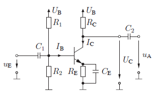

Ich hätte 2 Fragen zur Berechnung von Spannungen und Strömen in einer
Emitterschaltung mit Spannungsgegenkopplung.
Ich habe zu einer Emitterschaltung mit Spannungsgegenkopplung bei
gegebenem Arbeitspunkt die Widerstandswerte ausgerechnet, die
Basis-Emitter-Spannung war Ube = 0,6 V.
Da es diese Widerstände in der E24-Reihe nicht gibt, habe ich die
nächstgelegenen genommen und versucht (!) auf die Ströme und Spannungen
(also den Arbeitspunkt) zurückzurechnen.
Frage 1:
Ist die Basis-Emitter-Spannung Ube jetzt noch immer 0,6 V?
Frage 2:
Ist das Gefüge aus R1, R2 und Rc (Widerstand am Kollektor) ein
Spannungsteiler? Falls ja, wie stelle ich diesen auf?
(Ich habe nur die Widerstandswerte und den Stromverstärkungsfaktor B
gegeben, der bleibt ja für den selben Transistor immer gleich, falls ich
mich nicht irre.)
Meine Idee war zuerst Folgende:
U1/Ub = R1/(R1+(R2//Rc))
Wobei U1 den Spannungsabfall am R1 darstellt und Ub die Betriebsspannung
ist. "R2//Rc" soll "R2 parallel zu Rc" sein.
Das was mich stutzig macht ist der hohe Spannungsabfall an R1 (fast die
gesamte Ub) und die vernachlässigte Basis-Emitter-Spannung Ube.
Könnt ihr mir etwas unter die Arme greifen?
(Die Schaltung ist als PNG-Datei angehängt)

#2946162
Hi, ich studiere auch Informationstechnik.. ;-)
Das ist keine Spannungs- sondern eine Stromgegenkopplung.
1. Im glaube dir fehlen einige Grundlagen aus dem
"Bauelemente-Vorlesungen".
2. Nein, denke ich nicht... Es wäre bestimmt hilfreich wenn du zwischen
statischer und dynamischer Sicht unterscheidest.
Vielleicht nennst du erst mal die gegebenen und gesuchten Größen?
Gruß Dennis
Gast #2946165
Es ist schwer auf deine Fragen zu antworten, weil praktisch alles falsch
ist:
Die Schaltung hat keine Spannungsgegenkopplung, sondern eine
Stromgegenkopplung.
> Spannungsteiler?
Nein, Rc hat mit R1 und R2 in diesem Sinne wenig bis nichts zu tun.
Auch dieser Zusammenhang ist nicht existent.
Bitte lies mal im Tietze/Schen oder hier:
http://www.prof-gossner.de/Frameset.html
die Grundlagen nach.
Moderator (Firma: Titel) Persönliche Seite #2946174
Johannes K. schrieb:
> Frage 1:
Die war früher "immer" 0,7V.
Heute ist sie leider nicht mehr so konstant und hängt stark vom
Basisstrom ab. Man darf aber mit Werten zwischen 0,5V und 0,7V rehnen,
ohne einen zu großen Fehler zu machen. Richtige Füchse rechnen das für
beide Spannungen und zeigen auf, dass die resultierenden nötigen
Widerstandsänderungen im Rahmen der E12-Reihe liegen...
> Frage 2:
R2 und R2: ja, ein belasteter.
Rc darf da nicht mittun, den spielt aber mit Uce und Re mit...
> mich nicht irre.
Du irrst. Auch B schankt stark und hängt von diversen Spannungen und
Strömen und Temperaturen ab. In der Schule darf man aber B oft noch als
konstant annehmen...

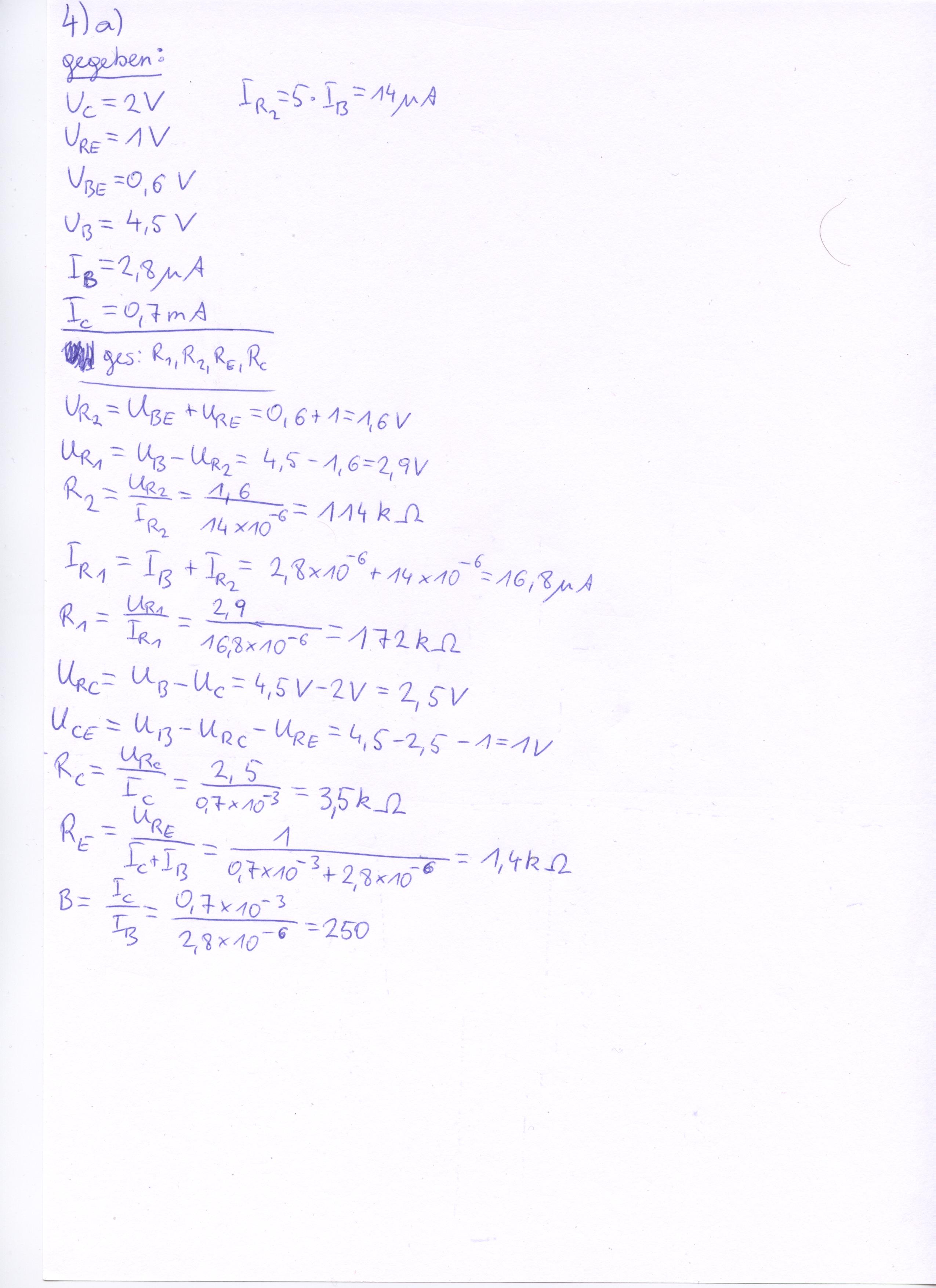

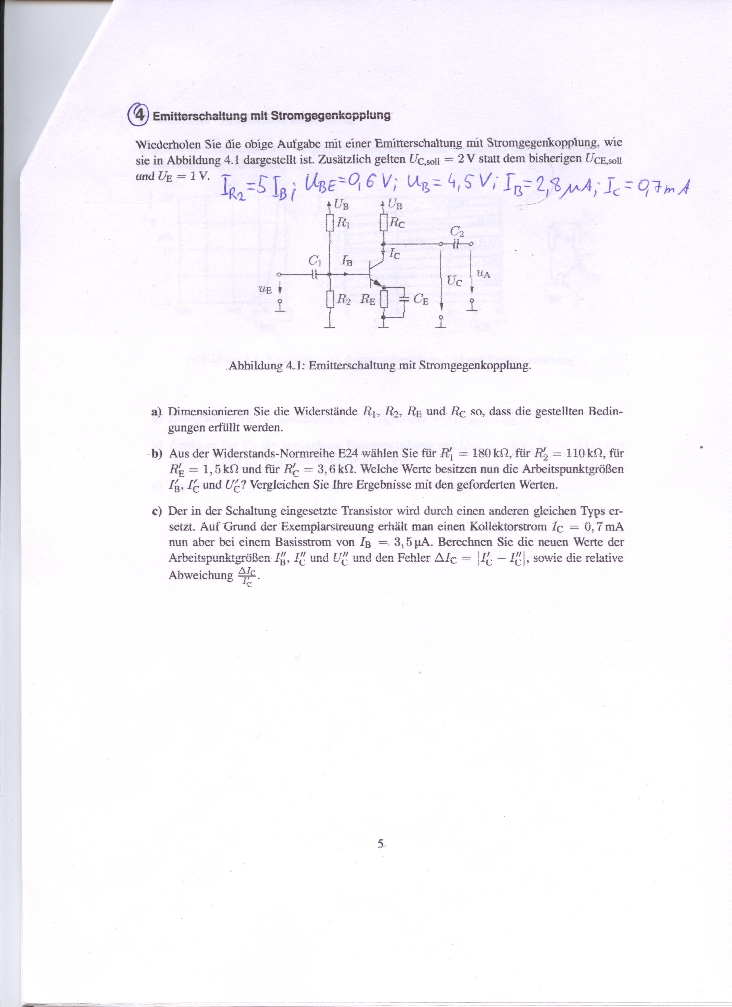

Also gut:
Gegeben sind
Ube = 0,6 V
Ub = 4,5 V
Uc = 2 V (Achtung, das ist nicht der Spannungsabfall am Rc)
Ib = 2,8 uA
Ic = 0,7 mA
Ue = 1 V (Spannungsabfall am Emitterwiderstand)
Ich habe folgende Widerstände der E24-Reihe ausgewählt:
R1 = 180 kOhm
R2 = 110 kOhm
Re = 1,5 kOhm
Rc = 3,6 kOhm
Gesucht sind
Ib', Ic', Uc'

Gast #2947492
RE ist doch nicht die Last, sondern einfach der Widerstand für die
Stromgegenkopplung im Arbeitspunkt. Diese Widerstände bilden aber wie
gesagt nicht einfach einen Spannungsteiler.
Das was du gerechnet hast stimmt für mich auf den ersten Blick. Ich kann
leider nicht immer erkennen, von wo du die Werte nimmst aber egal.
Was soll U1/Ub sein ? Welche Spannung ist U1 ? Wozu willst du dieses
Verhältnis überhaupt ? Du hast ja schon alle Widerstände berechnet.
Gast #2949826
Also ich geb' mal eine praktische Dimensionierungsanleitung:
Ic 1mA bis 10mA (gew. 2mA). Spannung über dem Emitterwiderstand 1..5V -
je nach UB. (damit deutlich größer als Ube) - gewählt 2V. => Re= 1K (Ie
~ Ic!).
Ube mit 0,7V rechnen, deshalb Spannung an Basis-GND 2,7V.
Basis-Spannungsteiler (2,7V) ausrechnen.
Die Kollektorspannung wird meist auf (Betriebsspannung - Ure)/2 gelegt.
Rc= Urc/Ic(2mA). FERTIG!
Es reicht überschlägig zu rechnen und die Widerstandswerte sind auch
nicht kritisch - dank der Stromgegenkopplung. Der Arbeitspunkt
verschiebt sich nur gering, wenn man nicht genau die berechneten Werte
nimmt.
Gast #2949827
PS: für den Basisspannungsteiler wählt man ungefähr 10*Ib. Als
Stromverstärkung nimmt man 100 an, so dass Ir1 ~ 1/10 Ic ausgelegt wird.
Dann kann man sogar den Basistrom für die Berechnung Spannungsteilers
vernachlässigen.
