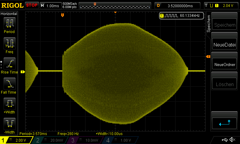

Hallo, ich habe mal eine Frage zum Entstören eines Halogentrafos oder besser gesagt eines Schaltnetzteiles. Laut der angehängen Anleitung, darf die Sekundärleitung aus EMV Gründen max. 2 Meter lang sein. Nun da habe ich extremst gegen verstoßen, ich habe da 4 x 7 Meter dran und an Radioempfang ist jetzt nicht mehr zu denken und ich habe etwas Bammel obs auch mit DECT, WLAN, Handy zu Problemen kommen könnte. In diesem Datenblatt steht auf Seite 11 das man zur Entstörung einen Filter verbauen kann. Meinen die mit "main filter" einen Filter auf der Primärseite um das Netz sauber zu halten oder ist das auf die Sekundärseite bezogen damit hier keine Störaussendungen stattfinden? Habt ihr einen Vorschlag zur Entsörung des ganzen. Ich habe mir gedacht ob ich nicht einen Gleichrichter an den Ausgangs setze und das dann mit einem LC Filter schön glätte dann dürfte doch Ruhe mit Störaussendungen sein. Kann man bei 40 kHz noch einen normalen 50 Hz Brückengleichrichter nehmen oder braucht es dort schon schnellere Dioden? Weiterhin gibt es ein anderes Problem und zwar betreibe ich daran 20 x 3,5W LEDs die mit DC/AC 10-18V klarkommen. Die Mindestlast von 35 Watt wird also eingehalten. Es flackert manchmal nach ein paar Minuten. Wenn ich eine Halogenbirne dazu klemme passt aber wieder alles. Womit könnte das zusammenhängen? Könnte ich hier auch einen Widerstand reinsetzen oder braucht es umbedingt eine Lampe(induktive Last)

Dein Trafo hat Probleme mit deiner"75W Last" weil die Last (deine LEDs) nochmal eine Regelung eingebaut haben und somit keine Ohmschen Verbraucher sind. Du bist auf der völlig falschen Fährte, dir fehlt keine Induktive Last, Halogenlampen sind auch keine induktive Last!

Thomas O. schrieb: > mich würde die technische Begründung interessieren, wieso es nicht gehen > wird Dein Halogen-"Trafo" hat keinen Eingangs-Elko. d.H. Am Ausgang hast du eine 40kHz-Dreieck innerhalb einer 50Hz Hüllkurve. Mit einem (Schottky!)-Brückengleichrichter und Kondensator dahinter kriegst du zwar die 40kHz weggefiltert, überlastest aber das Schaltnetzteil: Hohe Peak-Ströme an den Netzsinus-Maxima, keine Last sonst. Aus demselben Grund muss man konventionelle Trafos etwas überdimensionieren, wenn Gleichrichter+Siebelko dahinter sollen. Eventuell, vielleicht, mit Glück kriegst du deinen Sekundär-Kondensator so dimensioniert, dass die 40kHz ausreichend unterdrückt werden, aber die 50Hz/100Hz noch durchkommen. Einfacher, aber riskanter: Aufmachen, Nach 230V-Gleichrichterbrücke einen (400V!)-Elko einbauen. Probiers ruhig aus, schlimmstenfalls geht deine "Osram Maus" kaputt, und du hast wenigstens einen Grund, was besseres zu verbauen. z.B. ein SNT mit 12V-DC Ausgang, Marke "Chinesische Wandwarze".
@Ernst: danke für deine verständliche Erklärung. Genau dieser 50Hz Träger wird dieses Flackern verursachen. Werde die Maus mal aufschrauben und mir das ganze ansehen. Wenn du sagst das die Kapazität ein Problem darstellt, könnte ich nach dem Gleichrichter erst eine Drossel reinhängen und dahinter erst den Kondensator setzen um das ganze etwas einzubremsen. Mal sehen zur Not habe ich wirklich noch 2 x 12V DC SNT hier da ich eine andere Mouse schonmal damit ersetzt habe und gleich 3 bestellt hatte.

Hallo, ist ja schon ne Weile her. Wollte mich aber noch kurz was zum aktuellem Stand sagen. Nachdem ich meinen CAN Hausbus in Betrieb genommen habe. Habe ich mich nochmal diesem Thema gewidmet. Ich habe mir aus 4 schnellen Dioden einen Brückengleichrichter aufgebaut und eine Elko dahinter angeschlossen und das ganze an einen sek. Ausgang geklemmt. Ohne Last habe ich eine Ausgangsspannung von etwa 25V DC ohne hochfrequenten Müll. Werde die Tage mal ein paar Versuche mit einer Last durchführen (erstmal 2x12V Lampen in Reihe) mal sehen ob die Spannung unter Belastung runtergeht die 50/100Hz wieder durchkommen und mal dann ggf. den Feedbackzweig anpassen um die Spannung runter zubekommen. 50/100 Hz Dreieck würde mir EMV mäßig weniger Kopfschmerzen bereiten als dieser kHz Müll. Ich werde dann mal ein paar Bilder vom Oszi einstellen.

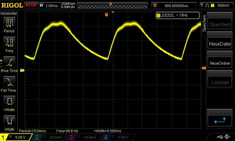

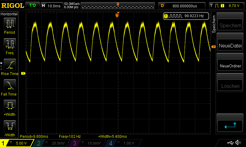

Hallo, also hier noch die Rückmeldung meines Versuches. Mittels 4 x SB560 Schottkydioden habe ich einen Brückengleichrichter aufgebaut und noch einen Elko mit 1000µF dahintergesetzt. Es ist zwar keine bügelglatte Gleichspannung aber im Gegensatz zur ürsprünglichen Signalform dürften nun auch längere Leitungen als 2m nicht zu solchem EMV Problemem führen.

Thomas O. schrieb: > Es ist zwar keine bügelglatte Gleichspannung aber im Gegensatz zur > ürsprünglichen Signalform dürften nun auch längere Leitungen als 2m > nicht zu solchem EMV Problemem führen. Und der Trafo ist deutlich weniger belastbar.

Soll das "unter Last" sein? hinz schrieb: > Und der Trafo ist deutlich weniger belastbar. ACK. Thomas O. schrieb: > den Feedbackzweig anpassen Schon gefunden?

Der Grund, warum die 40kHz mit 100 Hz amplitudenmoduliert sind, ist der Stromflusswinkel im Primärkreis. So stellt das Schaltnetzgerät fast als Ohmsche Last dar (bei Lasten über 75 W ist das seit etlichen Jahren Pflicht). Ich habe jetzt nicht alles gelesen, aber warum verwendest du nicht einfach ein 12VDC-Power-Supply (Steckernetzteil, Mean Well o.ä.)? Foldi hat das ja schon vor 5 Jahren vorgeschlagen. Die findet man auch in Mengen beim Wertstoff (Router, Kameras, Funktelefone etc).
