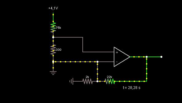

Hallo leute,
kann mir bitte jemanden erklären wieso bei dieser Simulation kein Strom
in den Verstärker fliesst?
Die Eigangsspannung beträgt ca. 175mV, am Ausgang liegt aber direkt 5V
und es wird nicht um das 12-fache verstärkt, wie es gedacht wurde.
Vielen Dank im Vorraus.

Weil der Eingangswiderstand eines (idealen) OP per Definition unendlich
ist. Das ist eine der "3 goldenen Regeln" für Operationsverstärker, die
dazu führen, daß die Übertragungsfunktion nur von der äusseren
Beschaltung abhängig ist.

Jo nun, der OP macht (oder versucht) es halt so,
wie es geMACHT wurde.
Nach meiner Rechnung sind's zwar nur ca. 18mV,
aber watt solls.
18mV am +IN.
Und der OP versucht nun verzweifelt,
diese Spannung am -IN auch hinzukriegen.
Jo, mehr kann der OP auch nicht.
Bei nem Spannungsteiler 22KOhm zu Null Ohm schafft der das nich.
Mit den 18mV am -IN.
Wie Wilhelm schon sachte:

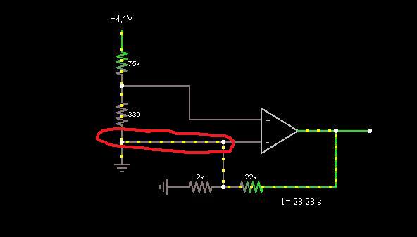

Wilhelm Ferkes schrieb:
> Du hast einen "Kurzen" da drin. Mach den mal weg.
Shark schrieb:
> Ich habe mich aber an dieser Schaltung orientiert, was ich denn an
> meiner Schaltung anders?
Dann führ die Schaltung doch auch so aus!
Im Anhang oben ist ein "Kurzer" drin, die Verbindung zwischen den beiden
Ausgangswiderständen nach Masse.
... und warum willst du überhaupt die 4.1V auf 18mV runterknüppeln um
sie anschließend wieder auf ~0.22V zu verstärken? So verbrätst du doch
Leistung aus der Quelle in den beiden Widerständen. Stell dir doch
einfach deine Verstärkung so ein, dass auch hinten das rauskommt, was du
gern hättest..

Er beschrieb doch oben, was er möchte. 175mV mit 12 verstärken.
Aus welchem Grund und Motivation ist doch egal.
Vielen Dank an alle, ich habe die Leitung übersehen bzw. wollte ich sie
nicht wahrnehmen :D
@thomas, die 75k ist nur ein Beispiel Wert, an der Stelle steht
eigentlich Rx, eine Widerstand, die gemessen wird (Wert zwischen 4,7k
und 100k)
