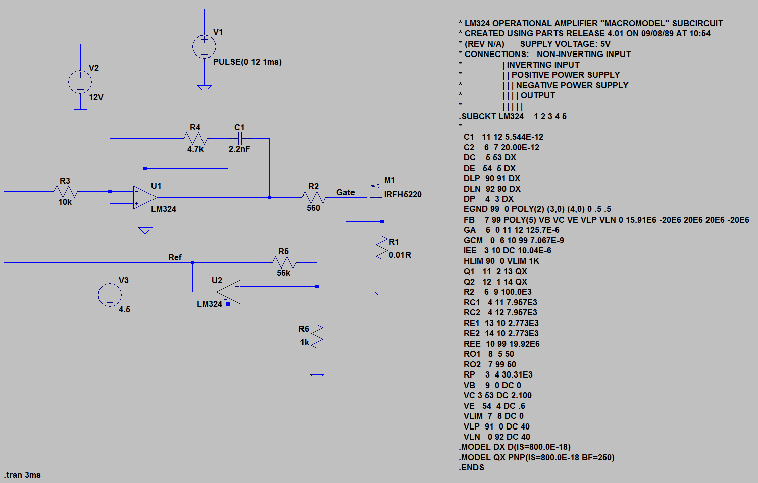

ich habe mir kurz eine Schaltung zusammengebastelt zum entladen von
Akkus mit einem Konstanten Strom.
Kann sich die Schaltung mal jemand anschauen und sagen, ob es auch
außerhalb der Simulation funktionieren würde, oder was Ihr verbessern
würdet? Ich bin nicht so der Regelungstechniker.
Chris

glaube ich lass es ganu so. Habe es mittlerweile mal auf ner
Lochrasterplatte aufgebaut und den Sollwert mit nem Poti einstellbar
gemacht... ich bin positiv überrascht über die Stabiliät!!

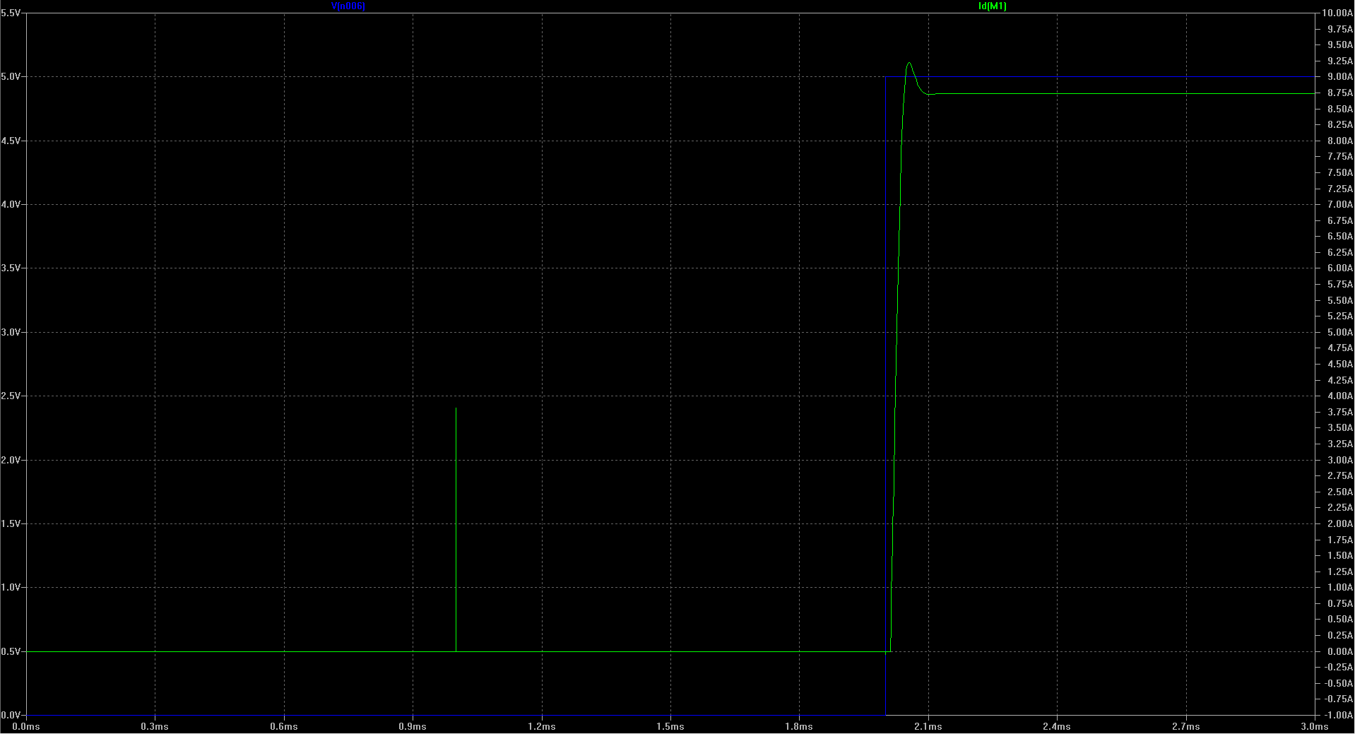

Klar, die Regelung ist sehr langsam (zumindest aus elektronischer
Sicht), aber es ist auch nicht zu erwarten dass biem Akku entladen
schnell nachgeregelt werden muss.
Für alle die es interessiert hab ich mal die Grafik angehängt, die die
Simulation ausspuckt - zum realen Messen hab ich keine Zeit :-), denn es
läuft ja.
