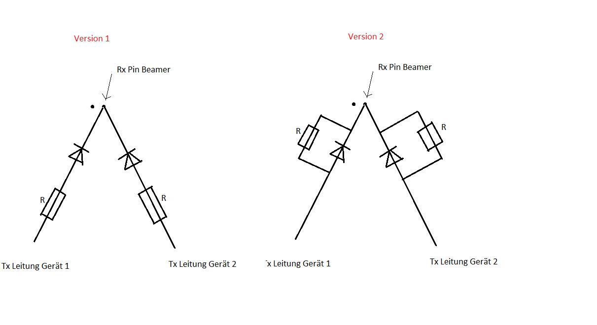

von Pink F. (macgyver1)
Ah, ok.
Danke. Eine kleine Unklarheit besteht noch. Ich hab mal schnell eine
kleine Schaltung angefertigt. Meinst du Version 1 oder Version 2 ?
Ich werde dass dann auf jeden fall löten und das Ergebnis hier
reinposten.
Lg
Mac
von amateur (Gast)
Soweit mir bekannt ist der Ruhepegel (Space) bei RS232 +12V. Die
Diodenlösung scheint mir nach dem Motto: Der Klügere gibt nach zu
arbeiten. Klar, die Treiber-IC's sind meist Kurzschlussfest, ob das
Gleiche aber auf den Output zutrifft wage ich zu bezweifeln.
Für mich die Abteilung: Kann gehen, muss aber nicht.
Es ist sogar möglich: Wenn ich den rechts anstecke geht’s, stecke ich
ihn links an dann nicht!

steuerung 1   TX-----+---|<|--------------------+
                               |      _____     |
                               +-----|_____|----+------RX Beamer
                               |        2K      |
steuerung 2   TX-----+---|<|--------------------+
steuerung 1   RX--------------------------------+
                                                +------TX Beamer
steuerung 2   RX--------------------------------+
freilich darf auch hier nur jede weils eine Steuerung aktiv werden
aber im Falle  der einer Kollision sind nur die Daten betroffen nicht
die HW
Ach ja die Handshake Leitungen sind entweder fortzulassen oder ebenso zu
behandeln, das Ausgäge welche auf einen gemeinsamen Eingang arbeiten
entkoppelt werden.

von Anja (Gast)
Version 2

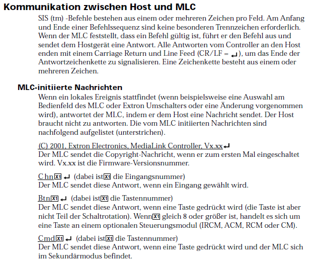

von Daniel S. (supernova01)
HI,
MLC 206 Tastfeld
ist das dies:
http://media.extron.com/download/files/userman/MLC_man_revB_DE.pdf
? (siehe auch Textausschnitt Seite 4.2)
Sony VPL FX 40
ist das dieser:
http://pro.sony-asia.com/product/resources/en_BA/pdf/Operation_Manual/Projector/VPL-FE40_FX40_FX41_FW41_Op_Instruction_Manual.pdf
Extron IPL T S2
Ist das die:
http://media.extron.com/download/files/userman/IPLTSSeriesUserManual68-1218-01_RevE.pdf
Es handelt sich um eine bidirektionale Kommunkation, mit Rückmeldungen,

So,
ich habs jetzt ausprobiert. Funktioniert leider nicht.
Jede Steuerung für sich funktioniert schon, aber so bald beide
Steuerungen am Strom hängen, geht gar nichts mehr.
Anscheinend gibt es keine Lösung für das Problem ?
Oder hilft es vielleicht die anderen Leitungen (Tx Beamer - Rx Steuerung
und Masse auch noch zu entkoppeln ?
lg
von Jobst M. (jobstens-de)
Was hast Du denn aufgebaut?
Version 2 - und die Dioden auch genau so wie in der Zeichnung.
Masse bleibt Masse.
Jobst
Ich hatte jetzt die Schaltung vom Wienfried gelötet.
                               |      ___     |
                               |        2K      |
                                                +------TX Beamer
Beitrag vom 10.12.2012 um 11:10 Uhr
Von der Befehlsabfolge ist es sehr unwahrscheinlich, dass beide
Steuerungen gleichzeitig Befehle Senden.
Mir scheint es aber so, als ob die Steuerung Extron IPL T S2 eine
ständige Abfrage der Verbindung tätigt.
Es gibt dort zwei Kontrolleuchten für Tx und Rx. Beide müssen blinken,
damit die Steuerung mit dem Beamer kommunizieren kann.
Es gibt nun 2 Fälle:
1. Stecke ich nun zuerst das MLC 206 Tastfeld an, kann ich den Beamer
über das Tastfeld bedienen. Stecke ich die IPL T S2 Steuerung dazu, kann
ich weiter den Beamer über das Tastfeld bedienen, aber nicht über die
IPL T S2 Steuerung. Dort meldet er mir keine Verbindung. Tx blinkt noch
Rx blinkt nicht mehr.
2. Stecke ich nun die IPL T S2 zuerst an. Blinkt Tx und Rx und ich kann
den Beamer steuern. Stecke ich nun das MLC Tastfeld dazu, geht gar
nichts mehr. Weder an der IPL T S2 noch am MLC 206. Tx blinkt , Rx blint
nicht mehr.
Wohlmöglich muss ich Rx genauso löten wie Tx ? Mit den Dioden und dem
Widerstand. ?
Dummerweise hab ich nur 6 Dioden gekauft. D.h. ich müsste nochmal zum
Conrad. Vor dem Wochenende wird das also nichts mehr :-(
Was mach ich mit der Masse ?
Auch nochmal die gleiche Schaltung ? d.h. ich bräuchte dann 12 Dioden.
Und kompliziert zum löten wirds auch langsam ;-).......

von Winfried J. (Firma: Nisch-Aufzüge) (winne) Benutzerseite
Hallo, noch mal.
Beide Steuerungen erwarten offensichtlich eine kontinurliche
Kommunikation mit dem Beamer.
Aber das war von vornherein klar, dass sich die Steuerungen aktiv
behindern, die Schaltung kann lediglich verhindern das die Hardware
leidet.
Aktiv darf nur je ein Steuerung mit dem Beamer kommunizieren.
 Für mehr wäre eine Inteligentere Lösung nötig, welche beiden
Steuerungen den Beamer vorgaugelt, die Steuerunen gegenseitig unsichtbar
macht und den Beamer intelligent bedient. Das erforderte einen µC mit 3
RS232 Ports sowie die fundierte Kenntnis allervewendeten Protokolle des
Systems. ......

von Timm T. (Gast)
Jobst M. schrieb:
> 3 Ports ... 3 RS232-Ports ... 3 serielle Schnittstellen ... 3 UARTs oder
> USARTs
Quark, Du brauchst mindestens einen PC mit 3GHz Quadcore, um die
Schnittstellen zu verwalten...
Mal ernsthaft: Ich würd ja sagen, Ruhepegel der RS232 ist -12V. Dann
müssen die Dioden in Deiner Schaltung (die Variante von Winfried)
andersrum rein, weil sonst immer der Ruhepegel der einen Schnittstelle
den Pegel an RxD runterzieht.
Also einfach mal alle Dioden umpolen.
