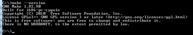

Gast #2949019
Hallo Michael - einen passenderen Ansprechpartner kann ich wohl nicht
erwischen :-)
Wenn ich das ganze in der DOS-Box machen möchte, passiert das Gleiche.
Dürfte dann also nichts mit Eclipse zu tun haben, oder?
Nochmal zur Zusammenfassung:
- "make clean" geht
- "make all" geht
- ab jetzt geht kein "make clean" oder "make all" mehr (oben genannte
Fehlermeldung tritt auf). Erst wenn ich in meinem Ordner den
".dep"-Ordner von Hand lösche, dann kann ich in der Konsole ganz normal
wieder "make clean" und anschließend "make all" ausführen lassen.
make --version liefert mir das, was sich im Anhang befindet.
Vielen Dank für die Hilfe :-)
Gruß,
Lukas

Gast #2949416
Die "multiple target patterns" sind die c: in den .o.d Dateien.
Er versucht wie im Makefile ein: make c
auszuführen und das mehrfach.
Stell dein System auf relative Pfade ein, dann verschwinden die.

Da ich selbst kein Window$ bzw. yagarto benutze will ich nichts falsches
sagen.
Die Frage ist woher kommt das c: wenn das make damit nichts anfangen
kann?
Gibt es auf dem Rechner noch eine andere make.exe?
Dein make --version meldet sich als cygwin?
Bei dem Beispiel bekomme ich unter Linux die gleiche Fehlermeldung.
Wenn ich in den .d Dateien das c: entferne läuft es.
#2949886
Hallo hp-freund.
Nein, meine Version sieht wie folgt aus:
GNU Make 3.81
Copyright (C) 2006  Free Software Foundation, Inc.
This is free software; see the source for copying conditions.
There is NO warranty; not even for MERCHANTABILITY or FITNESS FOR A
PARTICULAR PURPOSE.
This program built for i686-pc-mingw32
Gruß,
Michael
Gast #2949887
Hallo :-)
Ich habe jetzt mal die Yagarto-Tools installiert - es bleibt
erwartungsgemäß trotzdem bei der make-Version 3.82.90.
Macht das was aus, dass das Make von cygwin stammt? Wenn ich meinen
Rechner durchsuche, dann sieht's so aus, als ob dies das einzige
Make.exe ist, das bei mir existiert.
Wegen den Pfadangaben: wie stell ich mein System auf realtive Pfade um?
Viele Grüße,
Lukas
Gast #2949939
Das finde ich sehr Merkwürdig. Hab eben zum Test installiert:
yagarto-tools-20121018
GNU Make 3.81
PARTICULAR PURPOSE.
Hast Du auch die Suchpfade gesetzt/setzen lassen?
#2949960
Hallo Lukas,
Ich vermute mal das das Dein Problem ist. Kannst Du nicht
cygwin bei Dir aus dem Pfad nehmen?
Gruß,
Michael
PS: YAGARTO wird hinten an den Pfad eingetragen.
OP #2951204
du hast Recht! Wenn ich cygwin aus dem Pfad nehme, dann tritt der Fehler
nicht mehr auf :-)
Es reicht sogar, wenn ich cygwin bei PATH einfach hinter Yagarto setze -
wusste gar nicht, dass die Reihenfolge hier eine Rolle spielt?!
Vielen lieben Dank für die Hilfe :-)
