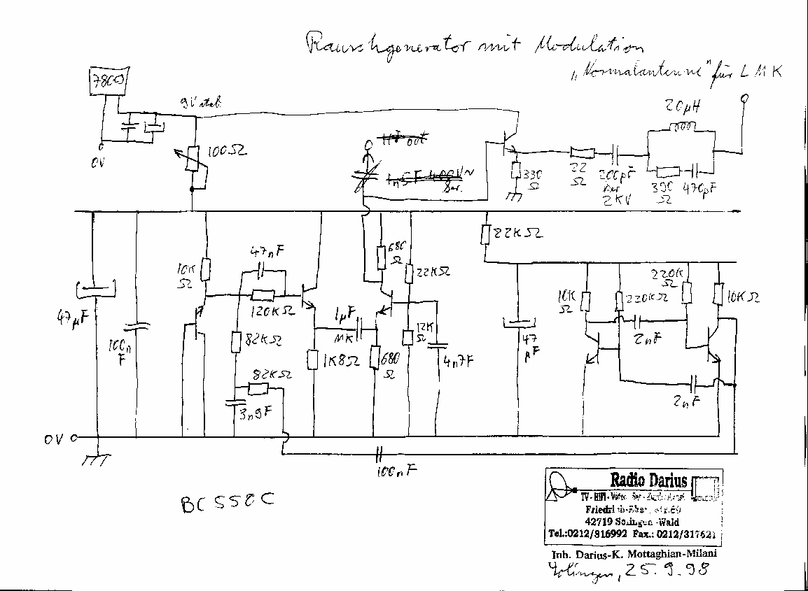

Gast #2949328
Hallo Bernhard
als Rauschdiode habe ich einen BC550C verwendet. Links im Schaltbild.
Es gibt ein Rauschmaximum bei einem bestimmtem Zenerstrom. Mit dem Poti
kann man das einstellen.
Um das Rauschen vom "normalen" Empfängerrauschen unterscheiden zu
können, wird es moduliert. Dazu dient der Multivibrator rechts im
Schaltbild.
Breitbandige Verstärkung erledigt ein Emitterfolgerverstärker
(Emittergekoppelter-Verstärker).
Danach geht es über einen Emitterfolger auf die "Normalantenne" die zum
Abgleich von Eingangskreisen an Rundfunkempfängern gedacht ist.
Auch im UKW-Bereich ist noch genügend Rauschpegel vorhanden.
LG Darius

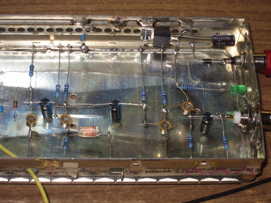

#2949427
Hallo Bernhard
Ein wenig konstruktive Kritik:
> wodurch sich die Schwingneigung der Schaltung extrem vergrößerte.
- Beim Maximum bei ~25 MHz könnte es sich um eine Resonanz handeln.
- Die Anschlussdrähte der Leitungen sind viel zu lang.
  (eckig sieht zwar schöner aus, aber kurz ist funktioneller)
- Jede Stufe benötigt einen Blockkondensator
- Jede Stufe sollte zur nächsten mit einer Drossel
  oder ein paar Ohm entkoppelt werden.
- 12V oder 15V Zenerdioden gehen noch besser und fallen flacher ab
Mit den entspechenden Maßnahmen könnte die Schaltung bis zu mehreren 100
MHz funktionieren. Möglicherweise reichen Dir der aktuelle Aufbau, dann
einfach so lassen.
OP #2949437
@Darius
das ist eine sehr interessante Schaltung, speziell für den HF-Bereich.
Einfach und unkompliziert.
Für den konstruktiven Beitrag danke ich Dir.
Ich beschäftige mich erst seit einigen Tagen mit Rauschgeneratoren, muss
aber feststellen, dass es auf den konkreten Anwendungsfall ankommt.
Als Rauschquelle hast Du einen BC550 verwendet. Manche Transistortypen
benötigen relativ hohe Spannungen (z.B. 12V) um den Z-Effekt zu
erzeugen.
Ich werde mal meine Schaltungsbeispiel ändern und als Rauschquelle die
Emitter-Basis-Strecke eines Transistors verwenden und Schaltung mit
einem Spektrumanalyser untersuchen.
Mal sehn, wie dann das Spektrum ausschaut.

Gast #2949455
> erzeugen.
Die Basis-Emitter-Diode von Transistoren mit hohem hfe rauscht gut und
hat eine relativ niedrige Z-Spannung. Deshalb der BC550C C
Mache mal den Strom durch die Rauschquelle einstellbar. Das lohnt sich.
Da gibt es wirklich ein sehr ausgeprägtes Rauschmaximum. Mit dem
Basisstrom des Transistors in Deiner Schaltung allein, wirst Du da nicht
hinkommen.

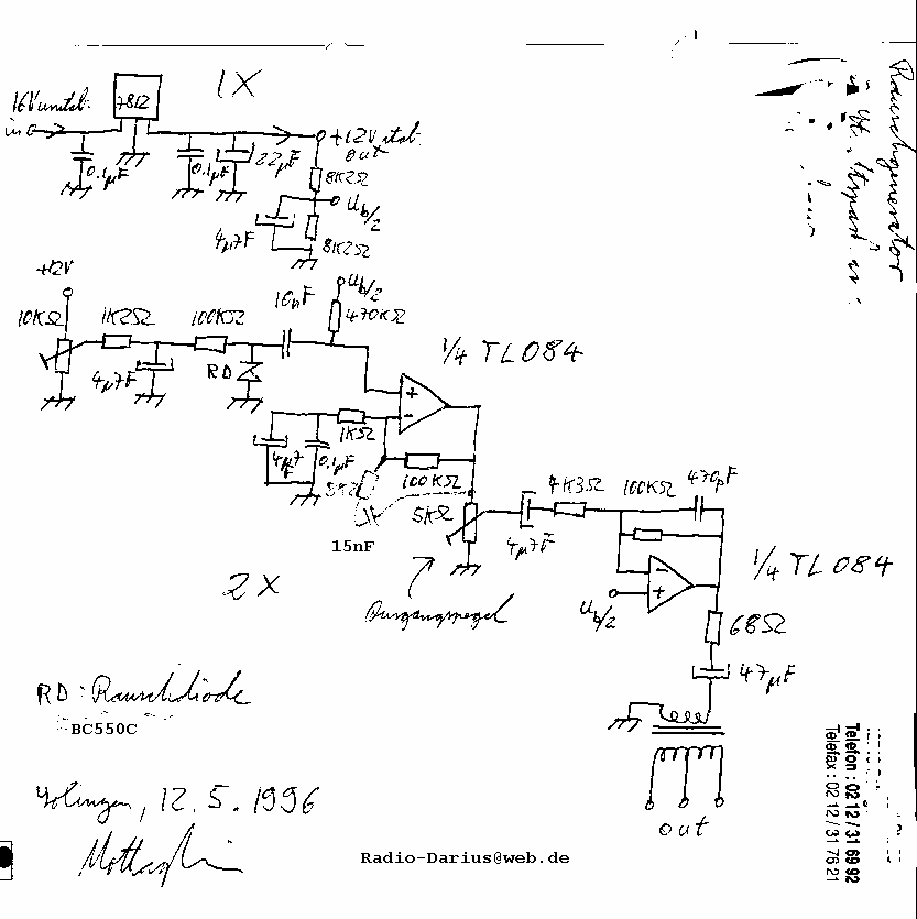

Gast #2949481
branadic schrieb:
> Zum Thema Rauschquellen kann ich auch etwas beitragen:
Mit Fotodiode, interessant.
Ich hatte mal zwei Rauschgeneratoren für eine ELA-Anlage bauen dürfen.
Auch mit der BE-Diode vom BC550C. War ein sehr interessanter Auftrag,
ein Akkustiker hat das dann mit mir eingemessen.
Siehe Schaltbild.
LG
