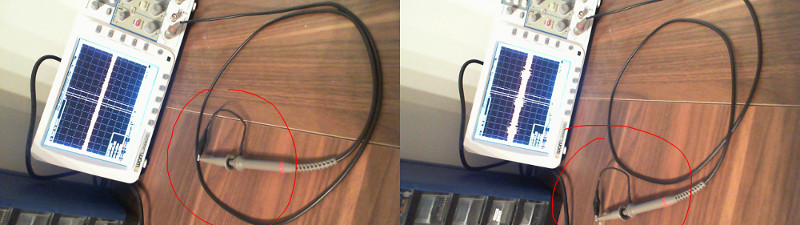

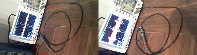

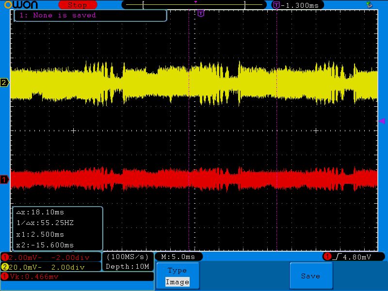

Hi Leute,
Mein Oszi zeigt ein bei gewissen Stellungen des Tastkopfes ein Rauschen
an.
Je mehr der Masse parallel zur Leitung verläuft desto stärker ist das
Rauschen auf 3.png.
Auf den beiden Bildern ist jeweils einmal die Tastkopfmasse an die
Leitung gelegt und einmal nicht - man sieht den Effekt.
Weiß jemand den Grund hierfür?
lg

Du hast zwischen der Spitze des Tastkopfes und der Masse-Klemme
letztendlich eine Leiterschleife in der du dir alles möglichen
elektromagnetischen Felder einkoppeln kannst. Zusätzlich dazu hat das
Oszi natürlich auch noch ein bisschen rauschen.
Gast #2950004
Wenn Du die Masseklemme mit der Tastkopfspitze verbindest, hast Du eine
Antenne, die Störungen in deiner Umgebung aufnimmt. Verbinde die Masse
direkt an der Spitze mit der Tastkopfspitze und Du wirst nichts mehr
sehen.

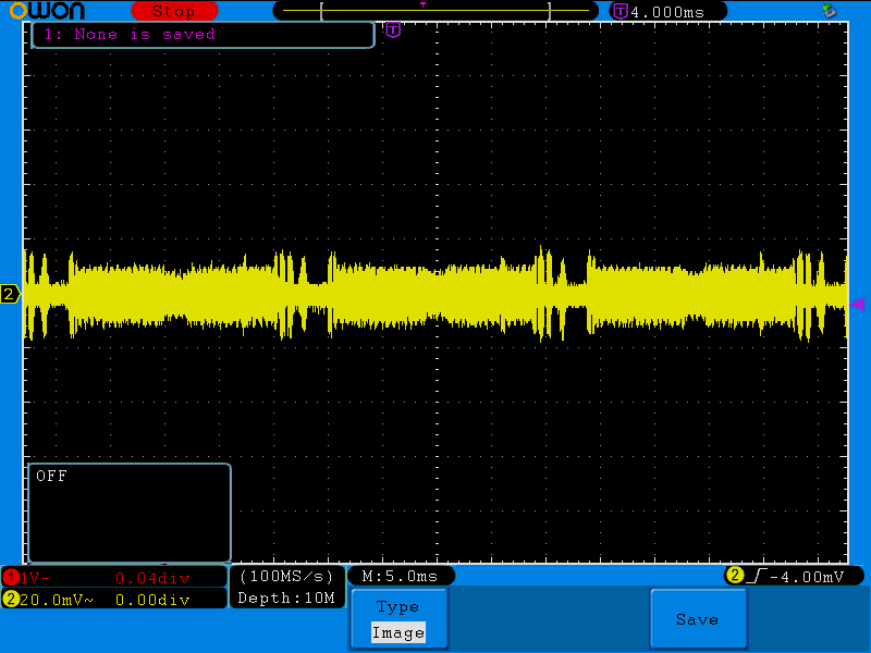

Soweit zu erkennen, steht die Zeit-"Ablenkung" auf 5ms(/div). Bei einer
Periodendauer von fast 4.8 div können das eigentlich keine 50Hz sein,
wenn da nicht irgendetwas bös neben der Spur ist.

Bevor du hier Raetsel postest, koenntest du selbst einige Vorarbeit
leisten.
1. > Je mehr der Masse parallel zur Leitung verläuft
Vermutlich meinst du die Zuleitung zum Tastkopf, aber der Schirm dieses
Kabels liegt auf Masse.
Wenn sich da wirklich ein Effekt ergibt, dann muss auf dem Tastkopfkabel
eine Welle stehen, halbe Wellenlaenge ca. 1m = 150MHz. Amateurfunker ?
Irgendwie nicht wahrscheinlich.
2. Anscheinend hast du den Masseclip an die Tastkopfspitze gelegt.
Wie sieht das Signal aus bei offener Spitze?
Was ist, wenn du von 1:10 auf 1:1 umschaltest?
3. Stimmt die Zeit 5 ms/div.?
Leg ein 50 Hz Netzsignal auf den 2.Kanal, damit man einen sicheren
Massstab hat, ob netzsynchron oder nicht?
4. Wie sieht das Signal aus,
wenn das Kabel nicht in Windungen auf dem Tisch liegt,
wie auf der ganzen restlichen Tischflaeche,
oder am Netzkabel ?
Systematisches Faktensammeln unterscheidet den Wissenschaftler vom
Bastler.
Ich tippe auf irgenein Schaltnetzteil mit Signalpausen in den
Nulldurchgaengen.
J.

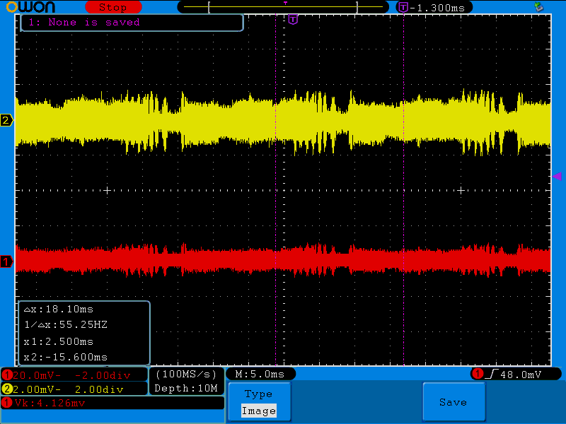

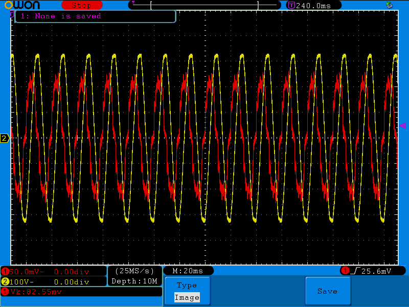

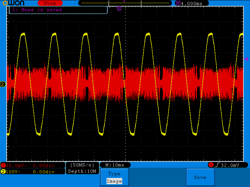

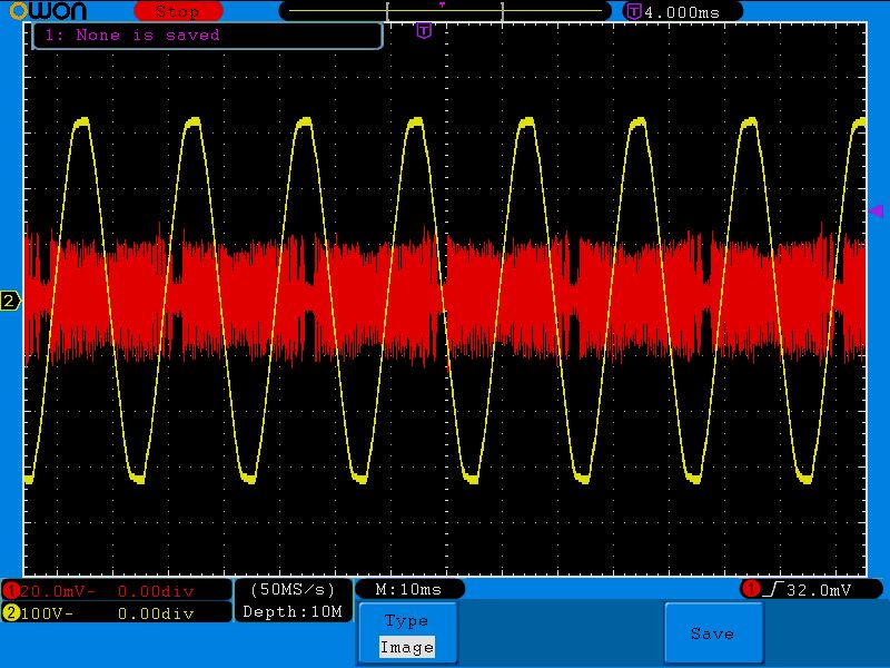

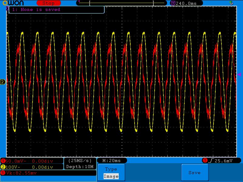

Gast #2950321
siehe Grafiken 2.
siehe Grafik 3: Nein nicht Netzsynchron.
> oder am Netzkabel ?
Ob mit oder ohne Windungen macht keinen sichtbaren Unterschied.
Gast #2950911
Die Signalamplitude steigt mit der Tastkopfimpedanz, Das spricht fuer
hochohmige (kapazitive) Einkopplung.
Bild 3 ist netzsynchron, aber Bild 3 nicht! wieso ?  J.
Gast #2951085
Auf Bild 3 liegt der Tastkopf einfach in Luft -> gewohnte Einkopplung
vom 50HZ Netz.
Wieso das Signal auf Bild 4 nicht Netzsynchron ist weiß ich auch nicht -
dazu ist mitunter das Topic. ^^
