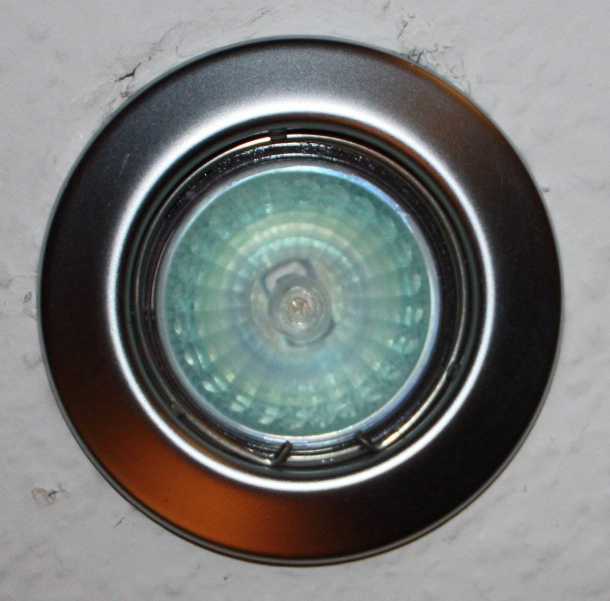

Hallo, wir haben so ca. 50 Halogenlämpchen 50W 12V in der abgehängten Decke, d.h. da ist immer eine grad kaputt. Diese sind mit einer Ringklammer im Gehäuse befestigt.OK, banale Geschichte: Die blöden Klammern sind immer ein endloses Gefummele, entweder verkanntet die Halogenlampe beim Einsetzen, oder das Ding springt immer wieder raus. Ich krieg die schon rein, ist halt nur ein endloses Gefummele. Kennt da wer einen Trick? Grüsse

Hey,finde die Beteiligung hier Klasse, in Anbetracht, dass es ja nur um die blöden Klammern geht. Deswegen hab ich jetzt auch mal ein Foto gemacht. Meine Freundin hat das Klicken gehört und gefragt, was ich um die Zeit noch treibe. Als ich es ihr dann sagte, meinte sie, die spinnen alle (also ihr und ich). Frauen. Die haben eben kein Verständnis dafür, welche Faszination von so einer Halolampe ausgehen kann, vor allem, wenn mann sie wechseln muss. OK, genug gelabert (komm grad von der Weihnachtsfeier, bisserl aufgedröhnt). Die 7-10 Jahre kommen übrigens ganz gut hin - das ist so in etwa die Zeit, die wir hier wohnen. Ja, sind 50 Watt Teile. Die machen jetzt langsam nacheinander den Abgang. Sind übrigens auch schon einige der Trafos (elektronische) hinübergegangen, die Lampen nehmen die beim Kaputtgehen gerne mal mit. Einige der neuen Trafos haben so ne Art Einschaltverzögerung, nicht schlecht, die Teile. Die Federringe haben übrigens ganz schön Kraft, weiss gar nicht, ob die sich überhaupt zubiegen liessen. OK, vielleicht inspiriert das Foto ja noch jemanden. Ansonsten mal danke für die vielen Hinweise.
amateur schrieb: > OK, vielleicht inspiriert das Foto ja noch jemanden. Ja die Gehäuse inspieren mich durchaus. Aber eher dahingehend das "Ich" die in Schrott geben würde und mir gescheite Fassungen kaufen würde :-) Das obige Bild zeigt die schlimmste Variante an Lampenfassung. Wenn schon mit den doofen Sicherungsringen, dann wenigstens die Variante mit den beiden Nocken dran. Da kann man die noch recht gut händeln. Bei der Variante bleibt einem nur übrig damit zu leben. PS: Verfluche die selbst immer wieder, wenn ich im Kundenauftrag da Leuchtmittel wechseln muss und einem die Ringe immer wieder raus rutschen. Ganz schlimm ist, wenn man das Licht nicht mal ausmachen kann und man die dann im heißen zustand festbekommen soll (Lederhandschuh hilft bei dem gefummel nicht besonders gut) :)

Hans Franz schrieb: > Eine abgewinkelte Spitzzange hilft hier nicht? > > Notfalls ein wenig nachbearbeitet an den Spitzen, um eine "Führung" für > die Klammer zu ermöglichen. Irgendwie ist mir nach wie vor das Problem nicht klar. Geht es um diese Federringe vor dem Schutzglas? Die habe ich bislang immer völlig problemlos mit einem schmalen Schraubenzieher raushebeln können. Ich muss allerdings zugeben, das die Leuchte dabei auf der Werkbank lag und nicht unter der Decke hing. M.W. werden diese Leuchten doch mit Federklemmen in der Decke gehalten, sodas man sie leicht rausziehen kann. Dann kann man den Lampenwechsel wirklich einfacher auf dem Tisch machen. Aber, wie bereits gesagt, es gibt da anscheinend Hunderte von unterschiedlichen Konstruktionen. Gruss Harald
Rausmachen mit der Zange ist auch nicht das Problem. Reinmachen nach austausch der Lampe ist es. Selbst mit 2 Spitzzangen springt die Klammer immer wieder raus. Die ganze Lampe rauszuziehen wird das Wechseln ja nun wohl kaum erleichtern.
Wie jetzt, die Leuchte hat doch sogar 3 Noppen, um den Ring zu halten? Wenn Du den Ring mit einer Seite einlegst und die andere Ecke mit der Zange hältst, dann den Ring ringsum reindrückst und zuletzt die Ecke mit der Zange hochdrückst, das soll nicht gehen? Dabei mit dem Daumen der anderen Hand die Lampe nach oben drücken (Stoffhandschuhe an wegen Fettflecken auf der Lampe). So hab ich bei mir alle Ringe gesetzt, und die Leuchten haben nichtmal Noppen. Verwendet hab ich glaub ich diese Zange: http://www.reichelt.de/Zangen/KN-13-01-160/3//index.html?ACTION=3&GROUPID=571&ARTICLE=28782&SHOW=1&START=0&OFFSET=500& Schöne griffige und schmale Spitze.
Das selbe Problem hatte ich auch. Es geht ohne Werkzeug. Für Rechtshänder: Leuchtmittel rein und den Ring an einem Ende in die Rille bzw. unter eine Nase, dieses Ringende und gleichzeitig das Leuchtmittel mit dem linken Daumen festhalten. Dann mit dem rechten Daumen den Ring in einer kreisförmigen Bewegung in die Rille bzw. unter die anderen Nasen drücken, dabei den Ring eher nach innen drücken. Dauert ca 2-3 Sekunden und geht bei mir fast auf Anhieb (habe aber schon etwas Übung).
Timm, es geht ja auch, nur eben nicht ohne grössere Fummelei, gelegentlichem Rausspringen, wehen Fingerchen (ja, die sind ganz zart, bin Office-Täter).Diese Federringe haben schon Kraft. Schöne, hochwertige Zange übrigens, die Du da hast. Geht doch nichts über gutes Werkzeug. Bingo, das ist jetzt im Grund das, worauf ich hoffte, ein Trick. Das werd ich bei nächster Gelegenheit mal ausprobieren.Danke.

Hallo Amateur, ich habe auch eben die ehrenvolle Aufgabe gewonnen diese Halogenlampen auswechseln zu dürfen. Mein Tip. Kombination von 2 hier schon genannten Methoden. A: Klammer unter eine Nase normal klemmen. B: Klammer drehend weiterschieben unter eine 2. Nase. C: Mithilfe einer Zange* ein abgewinkeltes Ende greifen, und diese unter der 3. Nase einfädeln. *: Flachzange / Hobby- Elketro- Flachzange. Außerdem ist es mir vorher auch einmal ohne Zange gelungen, indem ich die Klammer/Spange an den Enden mit Daumen un Zeigefinger zusammengedrückt habe, und sie irgendwie hab 'reinschnubbeln' lassen. Danach habe ich dann hier im Internet mal nachgeschaut. ^^ Schönen Gruß an alle und viel Erfolg. :) 2021(!) ^^
