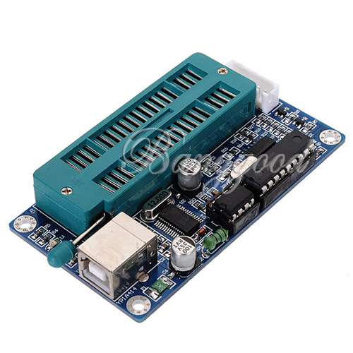

Hallo, ich habe folgendes Problem
Ich habe mir ein fertiggebautes Programmiergerät gekauft um PIC
Microprozessoren zu programmieren. Ich habe das Gerät an meinen PC
angeschlossen und er installierte die Gerätetreibersoftware.( Bis dahin
leif alles gut) Dann habe ich ein Paar Softwares heruntergeladen doch
jede Software sagte mir ,dass sie das Gerät nicht finden konnte, obwohl
ich den Port im Programm angegeben hatte an dem das Gerät angeschlossen
war.
Was muss ich tun? Muss ich auf dem Gerät noch irgendetwas installieren?

Also bei mir wird es als Prolific USB-to-serial Port Comm angezeigt und
in der Verkaufsbeschreibung als USB PIC Develop Microcontroller
Programmer.
Und einmal habe ich MPLAB IDE zum schreiben des Programms und ich habe
zum Brennen des Codes auf den Chip: PICprom, UsbPicProg und USBurn
ausprobiert, aber wie gesagt erkennen diese Programme das Gerät nicht.

Prolific USB-to-serial ist nur ein usb-chip welcher ein seriellen
Anschluss zur verfügung stellt...
Wo hast du den deinen Brenner gekauft (Internetseite, Ebay-Artikel oder
sowas...) Da muss ja ne Bezeichnung dabeistehen...

Naja geht doch ein K150 von DIY Electronics... Hatten wir hier heute
schonmal... Software Firmware usw auf kitsrus.com
Aber bei den Brenner musst du aufpassen denn die werden immer mit der
ältesten Firmware ausgelifert und diese ist nicht 100% kompatibel zur
neusten Software. Also am besten ein Firmwareupdate mit alter Software
machen und dann erst die neue Verwenden.
