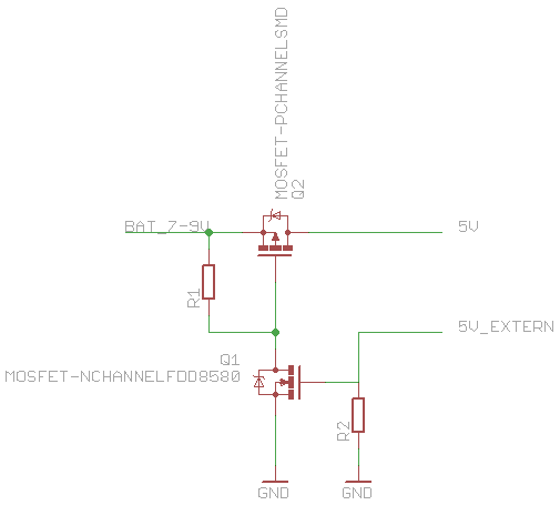

Gibt es irgendeinen Trick/Schaltung mit der man das trotzdem
bewerkstelligen kann? Ich denke da an etwas mit P und N Mosfet. Also P
Mofset mit in die normale Spannungversorgung Batterie <-> LM7805 Vin.
Das Gate mit einem Widerstand auch an die Batterie. Also der leitet dann
automatisch wenn Batterie angehängt ist. Und dann ein N Mosfet vom
Widerstand zu GND. Das Gate von dem dann mit Widerstand auf GND und vom
Widerstand auf externes Vcc.

Hab angehängt wie ich es mir vorgestellt habe, allerdings bin ich beim
zeichnen draufgekommen warum es nicht geht :-) Ich kann ja nicht
zwischen 5V extern und die 5V intern unterscheiden :-/
Die externen 5V werden von einem LM2574 gemacht, gemessen 4,97 V.

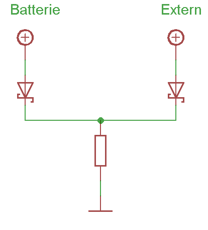

Wie wäre es, den ganzen Quatsch durch Dioden zu entkoppeln. Deine
Schaltung wird doch auch mit 4,85V laufen.
Wenn das nicht reicht, dann meß dir einen 7805 mit 5,15V aus oder nimm
einen variablen Regler.

von Michael_ (Gast)
Aber ob das den "extern" zugeführten 5V auch gefällt?

k, ich mach es so. Es ist ja nur für den Fall das der Schalter
unabsichtlich betätigt wird wenn das Ding auf der externen
Stromversorgung hängt.

von Patrick W. (pawi777)
Zum Bild: No comment necessary
Christoph K. schrieb:
> Welche Dioden haben nur eine Durchflussspannugn von 0.15V?
Habe ich auch noch nie gesehen. Die kleinste Flussspannung bei
Schottky Dioden von Fairchild haben BAT54XV2 mit 260mV.
EDIT: Laut Wikipedia hat die 1N5817 150mV Flussspannung bei 1mA.
Gruss Patrick
von Lothar S. (loeti)
@Patrick
So weis die Schaltung nie wo sie ihren Strom nehmen soll.
Ich würde daher nur eine Diode verwenden, dann zieht die Schaltung den
Strom nur aus Extern.
Grüße Löti
Sie wird den (grösseren)Strom von dort nehmen, wo die Quellspannung
höher ist, aber sie wird immer Strom bekommen, die Schaltung muss nichts
wissen, das ist Physik. Zugegeben hat die Schaltung den Nachteil, dass
es sein kann, dass die Batterien entladen werden, auch wenn die externe
Quelle angeschlossen ist. Daran habe ich zu spät gedacht. Eine Abhilfe
wäre es, zwei unterschiedliche Dioden zu verwenden. Theoretisch kann man
dann soger die Quelle anhand der Spannung an der Last ermitteln. Heute
habe ich lauter idiotische ideen ;)
Die Lösung mit dem Schaltkontakt ist natürlich die beste und schon seit
(Elektronik-) Urzeiten bewährt, die Diodenschaltung war nicht als
besssere Lösung gedacht, es sei denn es kommt ein Stecksystem zum
Einsatz das es nicht mit Sk gibt.
