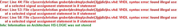

Hab meine Fehler fast alle ausgemerzt...Jetzt bleiben nur noch drei, die
jeweils das gleiche besagen. Bitte um Hilfe

  WITH Tempsensor SELECT                  //Hier ist der Fehler

Moderator (Firma: Titel) Persönliche Seite #2951064
line44 schrieb:
> korrigiert mich, wenn ich falsch liege
Du liegst falsch.
Das Problem liegt darin, dass Concurrent-Syntaxelemente (nebenläufige
Beschreibung) in einer sequentiellen Beschreibung (Prozess) verwendet
werden:
with...select ist Concurrent und hat in einem Prozess nichts zu suchen.
So, damit ist der gemeldete Fehler behoben.
Ein Fauxpas ist auch noch drin, der für eine falsche Simulation sorgt:
PROCESS(Temperatur, Tempsensor)
BEGIN
IF TagNacht = '1' THEN
TagNacht fehlt in der Sensitivliste....

OP #2951086
Viele Dank für die schnelle Antwort.
Die Funktionalität lassen wir mal außen vor, denn ich werde es nie
benutzen.
Heißt das ich muss einfach vor dem With...select den Process schließen?
Wenn ja, warum muss ich dann TagNacht in die Sensitivity list schreiben?
Könntest du mir den Code umschreiben?
Gast #2951111
du wenn du quasi eine Fallunterscheidung innerhalb eines Prozesses
machen willst, kannst du
case Tempsensor is
   when Fall1 => Fensterheizstrahler(1) <= '1';
   ... hier die Fälle aufzählen
   default: Wertzuweisung, wenn kein Fall auftritt
end case;
benutzen.
Vielleicht ist es das was du suchst
