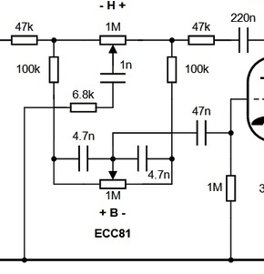

Hallo, Ich benötige für die Klangregelung meines Verstärkers ein 1M Ohm Poti. Dieses möchte ich nun Digital steuern. Nur wie? Es gibt weder 1M Ohm Motorpotis noch Digitalpotis, was kann man da machen?

Und wie soll das gehen ? Das Signal geht ja nicht durch dieses Pot hindurch. Also was ist der Zweck dieses Pots? Wie ich weiss, dass das Signal nicht durch das Pot durchgeht ? Dann waere die Bandbreite weg. Patster schrieb: > Hallo, > > Ich benötige für die Klangregelung meines Verstärkers ein 1M Ohm Poti. > Dieses möchte ich nun Digital steuern. Nur wie? Es gibt weder 1M Ohm > Motorpotis noch Digitalpotis, was kann man da machen? Bau Dir aus einem Fotowiderstand und einer grünen LED einen Optokoppler. Gruss Harald Patster schrieb: > Es gibt weder 1M Ohm > Motorpotis noch Digitalpotis, was kann man da machen? wenn ich bei Farnell suche finde ich 1MOhm Digitalpotentiometer. http://de.farnell.com/jsp/search/browse.jsp?N=2008+204266+310154934&Ntk=gensearch&Ntt=digital+potentiometer&Ntx=mode+matchallpartial&No=0&getResults=true&appliedparametrics=true&locale=de_DE&divisionLocale=de_DE&catalogId=&skipManufacturer=false&skipParametricAttributeId=&prevNValues=2008+204266&mm=1002003||,&filtersHidden=false&appliedHidden=false&autoApply=false&originalQueryURL=%2Fjsp%2Fsearch%2Fbrowse.jsp%3FN%3D2008%2B204266%26Ntk%3Dgensearch%26Ntt%3Ddigital%2Bpotentiometer%26Ntx%3Dmode%2Bmatchallpartial%26No%3D0%26getResults%3Dtrue%26appliedparametrics%3Dtrue%26locale%3Dde_DE%26divisionLocale%3Dde_DE%26catalogId%3D%26skipManufacturer%3Dfalse%26skipParametricAttributeId%3D%26prevNValues%3D2008%2B204266 Gruß Kai

Hi, Vielen Dank für die vielen Antworten Habe den Schaltplan Angehangen. Werde nun mal die Digitalen Potis von Analog Devices verwenden. Das einzige Problem was ich habe ist, das der Veff des Eingangs knappe 5,6V erreichen kann, obwohl das Poti bei 5V Schluss macht. Aber da muss ich dann wohl vorher das Signal abschwächen. Da es eine Röhrenschaltung ist und die Ausgangsströme geringer sind als bei OPV Schaltungen. Davor wird der PGA2311 geschaltet. Weiss jemand was passiert wenn die Potis mehr als 5V bekommen? Defekt oder versagen sie einfach ihren Dienst?

Roehren... welche Spannung soll den ueber dem Pot sein ? Dir ist schon klar, dass die Speisung eines Digipots groesser wie der Spannungsbereich an den Anschluessen sein muss. Resp die Potsignale muessen innerhalb der Speisespannung des Pots liegen. Bei 15V ist dann etwas Schluss bei den Pots, die ich kenne. Man kann sich aber immer selbst ein pot basteln. Patster schrieb: > Weiss jemand was passiert wenn die > Potis mehr als 5V bekommen? Dann fließt die Spannung über parasitäre Dioden zur Betriebsspannung hin ab und das durchgeleitete Signal erhält wunderschöne Oberwellen. Willst Du das? Kann man das klangzuregelnde Signal nicht kleiner halten? Patster schrieb: > Davor wird der PGA2311 geschaltet. Iiih, in einem Röhrenverstärker ein IC? Buah, und wenn schon, dann würde ich den nachschalten, dann kannst Du nämlich das Signal noch verstärken.

Hi, Danke für die vielen Antworten. Ja, das ganze sollte ein Röhrenverstärker in moderner Technik werden, sprich, Airplay, Webinterface etc. Ich habe auch erst gedacht die Klangregelung vor die erste Verstärkerstufe zu packen, habe jetzt jedoch auf Motorpotis umgeschwenkt. Habe im Keller noch 5 50K Motorpotis gefunden, dort werde ich dann ein anderes Poti anbauen (der Motor bestizt eine normale 6mm Welle) und diese mit einem Atmega ansteuern. Tja, da bleibt es wohl doch noch ein wenig Mechanisch in der Kiste :) Schrittmotor und normales Poti? Knut Ballhause schrieb: >> Davor wird der PGA2311 geschaltet. > > Iiih, in einem Röhrenverstärker ein IC? Buah, Da passt der OK mit LDR doch viel besser. Anstatt der LED könnte man ja eine grüne Glimmlampe nehmen. Gruss Harald
