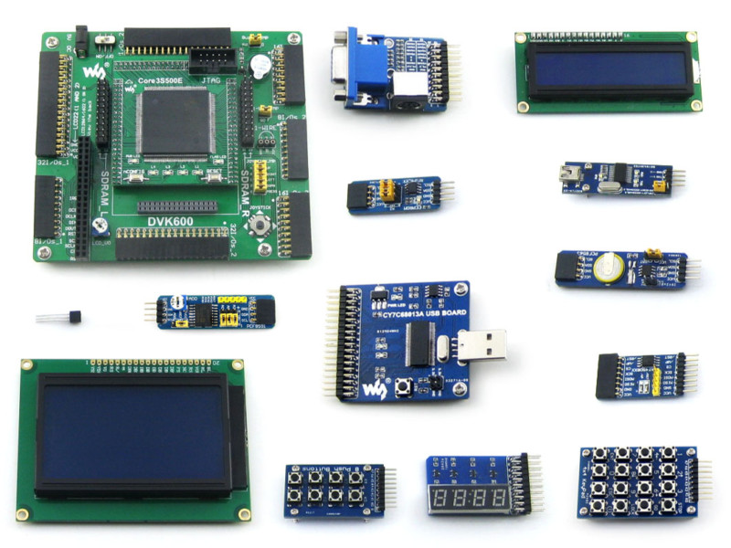

von Ingenius (Gast)
Was ist denn mit den waveshare -Teilen?
Auf EBAY hat es ein ganzes Kit für $88,-
"XILINX XC3S500E Spartan-3E FPGA Development Board + LCD1602 + LCD12864
+ 12 Kits"
von No Y. (noy)
Hm ist auch interessant allerdings ist das P/L Verhältnis nicht so doll.
Auf die 68€ kommen noch Zoll und Mwst. drauf sofern ich weiß. Und ich
bruach noch einen Xilinx Programmier Clone für ca 30€. Und ob das alles
so toll läuft mit den ganzen Steckern. Da wäre ich mir nicht so sicher.
Aber wenn einer so etwas hat kann er mal vll. sagen was er davon hält.
Vor allem wie sieht es mit dem Wiederverkaufswert aus? Cool ist
natürlich das es kleiner ist und man alles variabel hat. Achja passen
die verschiedenen Cores alle auf das Standart Board?
