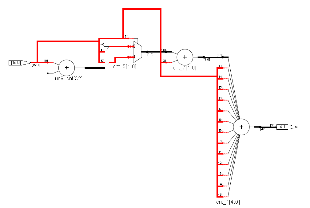

> Mit Synplify Pro bekomme ich für die Variante 1 ein ganz anderers
> Ergebnis.
Und was kommt dabei heraus?
Anscheinend erkennt dieser Synthesizer, dass das if nicht wirklich
eine Abfrage ist, und generiert keine Multiplexer wie XST 13.2 das tut.
Kurz: es ist schon sinnvoll, wenn man das Verhalten "seines"
Synthesetools ab und an mal auf Eigenarten abklopft...

Ich frage mich, warum er bei der Adderlösung II etwas anderes
rausbekommt, da die Adder ja auch nur über LUTs abgebildetet werden und
am Ende zu dem selben Resultat führen müssten, wie die MUX-Version.
Offenbar sind die Tools dann doch nicht intelligent, wie man denkt.
Was kommt denn raus, wenn man bei beiden "restucture MUX" anwrift?
Auch "register retimg" sollte das tool veranlassen, die Struktur
auzzubrechen.
Moderator (Firma: Titel) Persönliche Seite #2957196
Sie haben ihre eigene "Intelligenz", die sich von Version zu Version
ändert, aber nicht zwingend weiterentwickelt...  ;-)
