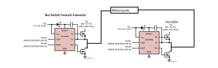

Ich möchte mehrere Mosfet Halbbrücken schalten (für einen EC Motor,
allerdings keine 3-Phasenkonfiguration) und habe dabei noch ein
Verständnisproblem betreffend den Bootstrap Schaltungen der Driver ICs.
Als beispiel habe ich mal den LTC4446 genommen, der meinen Anforderungen
entsprechen müsste. Insgesamt habe ich 12 Halbbrücken zwischen denen die
Motorspulen liegen, das bild oben ist auf eine dieser Halbbrücken
reduziert.
Jetzt zum eigentlichen Problem:
Zwischen dem durchschalten des LOW-Fets (also dem laden des bootstrap
kondensators) und dem durchschalten des HIGH-Fets habe ich eine
Drehzahlabhängige Totzeit, die bis in den ms-bereich gehen kann (beim
anlaufen des Motors). Ich habe nun die Sorge, dass sich der
Bootstrap-Kondensator in dieser Totzeit durch Leckströme entläd und der
High-Side Fet nichtmehr Schaltet.Habt ihr Erfahrungen ob eine solche
Totzeit kritisch sein kann?
Außerdem habe ich noch ein Verständnisproblem mit der PWM Ansteuerung
des ICs:Was ist der Unterschied bezogen auf das
Bootstrap-Kondensatorverhalten, wenn ich den HighSide Input am IC
(Befehl vom uC zum schalten des Mosfets) mit einer PWM oder einer
konstanten DC Spannung versorge?
Meine bisherige annahme:
Mit PWM: Der Mosfet schaltet synchron zum Logikeingang des Driver ICs
und der Bootstrap Kondensator entläd sich langsam pro Schaltperiode der
PWM,da die Gatekapatzität jedes mal neu geladen werden muss.
Ohne PWM: Der Mosfet schaltet durchgehend durch, bis sich der
Kondensator durch Leckströme oder sonstige Verluste entladen hat oder
das logiksignal abgenommen wird.
Jetzt frage ich mich allerdings, warum bei den meisten ICs mit
bootstrap-kondensatoren nur PWMs bis 80-90% möglich sind und keine 100%
(das wäre ja der fall mit der konstanten spannungsversorgung am
Logikeingang).
Die einfachste Lösung wäre für mich, einfach einen IC mit integrierter
Ladungspumpe zu nehmen, aber da bin ich bisher noch nicht fündig
geworden (die meisten ICs können meine 60V Mosfetspannung bzw. die
resultierende höhere "Bootstrap"-Spannung nicht ab).Wenn jemand einen
brauchbaren IC kennt, nur her mit dem Link!
Ein weiterer Punkt zu dem ich noch nicht schlauer werden konnte, ist die
hohe PWM frequenz, die bei den meisten nutzern teiweise bis mehrere
hundert khz geht. Das erscheint mir nicht sinnvoll, weil bei jedem
schaltvorgang des Mosfets ja  Verluste erzeugt werden. Daher wäre es ja
nur sinnvoll eine PWM mit möglichst geringer Frequenz zu nutzen. Zu
meiner Anwendung kann ich sagen, dass über die Brücken Ströme von bis zu
200A fließen werden. Kann mir hier jemand eine Begründung für die hohen
frequenzen geben?
Ich bin übrigens schon seit wochen auf der Suche für die Antwort auf
meine Fragen und habe schon x Datenblätter durchgelesen, ich hoffe dass
mir hier jemand weiterhelfen kann. Wenn ich den vorgang nicht verstehe,
möchte ich natürlich ungern auf Risiko eine Schaltung aufbauen,die dann
nacher nich funktioniert. Also danke schonmal fürs fleißige Lesen und
mitmachen!
Jonas
@  jonz dump (rhandymarsh)
Ganz schön viel.
Sicher, eben wenn sich der Bootstrapkondensator zu weit entlädt. Dem
kann man aber durch Parallelschaltung von Elko + Keramik-C entgegen
wirken.
Stimmt soweit.
>Logikeingang).
Eben weil sich der Bootstrap-Kondensator irgendwann entladen hat und der
FET nicht mehr eingeschaltet bleiben kann, auch wenn dein Logikeingang
das so will.
Wenn du einen hast. Oder man nimmt eine galvanisch getrennte
Spannungsversorgung, die braucht man dann aber für jeden Kanal getrennt.
Und die Koppelkapazität zur Masse sollte auch sehr klein sein, ich sag
mal 100pF und weniger.
>hundert khz geht.
Alles eine Frage der Anwendung. Und bisweilen vollkommen übertrieben, so
ala "ich bin LEDphil, unter 1kHz falcken meine LEDs" ;-)
Ja.
>frequenzen geben?
U.A. auch, um die LC-Filter klein zu halten.
OP
Danke für die Antwort!
Ich bin übrigens fündig geworden. der A3942 von AllegroMS könnte meinen
Anforderungen entsprechen. Ist zwar nur ein High side Treiber, aber das
sollte kein Problem sein. Der IC hat eine integrierte Ladungspumpe und
kann meine 60V und auch die resultiernde "Boot"-Spannung von ca. 72
gerad noch so.Ist aber schon extrem an der Grenze. Irgendwie ist bei
allen Mosfet Treibern bei 60V schluss.
Vielleicht sollte ich mich mal bei IGBT Treibern umsehen....

Hallo Falk,
Warum ist die Koppelkapazität zur Masse in diesem Fall so wichtig?
Wie sieht es mit den gängigen isolierenden DC/DC Wandlern (Traco und
Konsorten) aus? Ist da nicht normal zwischen den beiden isolierten
Seiten nen Kondensator zur Verringerung der Störungen drin? - der würde
ja genau diese Anforderung verletzen.
Gruß,
Gerd
@  Gerd E. (robberknight)
Weil die bei jedem Schaltvorgang umgeladen werden muss.
Nein, da gibt es Verschiedene.
> - der würde
Ja.
