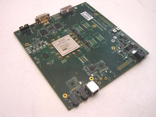

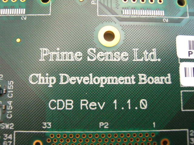

Durch ein Zufall bin auf ebay auf ein FPGA Board aufmerksam geworden.
Es geht um ebay 281032773568
Es handelt sich dabei hier um ein Chip Development Board von Prime
Sense Ltd., die wohl bekannt sind als Hersteller von den 3D Motion
Control ICs, verbaut unter anderen in Microsoft Kinect.
Der ebay Verkäufer hat die alten/gebliebenden dev boards von Prime Sense
aufgekauft und versucht die für eigentlich wenig Geld loszuwerden.

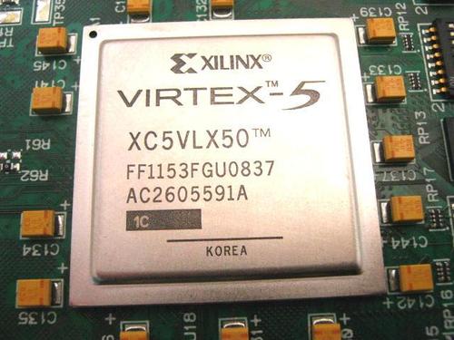

An sich der Virtex 5 FPGA ist schon die 100EUR bei weiten wert,
es ist sogar der grosste Virtex 5 den man mit ISE Webpack benutzen kann.
Dazu sind drauf ein PrimeSense PS1000, ein USB controller (sollte
eigentlich Renesas sein), XCF16P Platform Flash, 8Mbit Flash,
2 x DS92LV16 LVDS Serializer/Deserializer, das übliche Virtex
Spannungsversorgung "kleinkram" und jede menge freie I/O pins.
Das board dürfte nicht nur für "Bitcoin mining with FPGAs" geeignet
sein, durch viele freie I/O sind viele möglichkeiten offen.
Ich habe nach dem Schaltplan beim Prime Sense nachgefragt, mal
sehen ob die es rausrücken. Allerdings ist das board an sich
übersichtlich, auch ohne Schaltplan kann man es wunderbar benutzen.
Ahja, knapp 100EUR und Preisgüntig passt schon zusammen wenn man
bedenkt was nur das FPGA kostet.

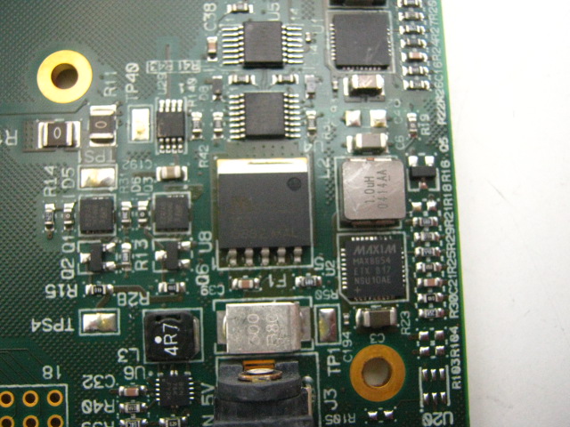

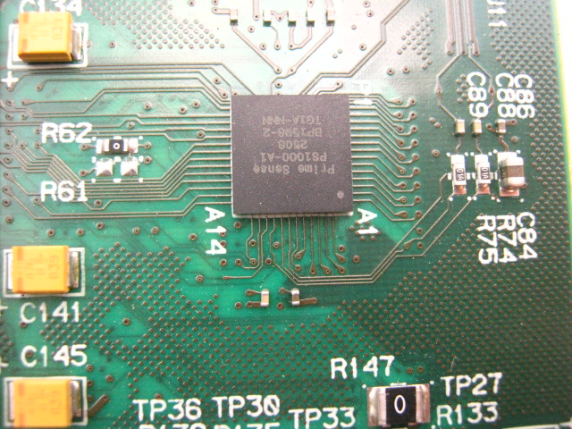

Der Prime Sense chip hängt an separaten JTAG, siehe Bild im Anhang.
Major Domo schrieb:
> Was sind denn das für Stecker und Restchips?
die Stecker (wie auf dem IMG_1766.JPG zwei mal zu sehen) sind
AMP MICTOR, z.b. http://www.te.com/catalog/pn/en/2-767004-2
Die sind geeignet für High Speed Übertragung.
Abgesehen davon gibts noch an der Seite zwei weiter Anschlüsse,
einmal 68 und einmal 50 Pins (aiehe anhang, J6)
Andere Chips wie auf den Bildern. Es fehlt mir noch Bild/Bezeichnung
von den USB Controller und den zwei audio Amps (oder DACs ?).

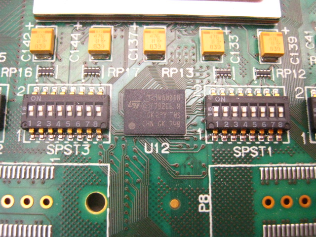

Na jut, dann eben anders. Der M29W800 flash kann man sowieso auslesen,
der config rom war lustigerweise auch nicht gesichert (so viel zum
thema "geheime" core technology).

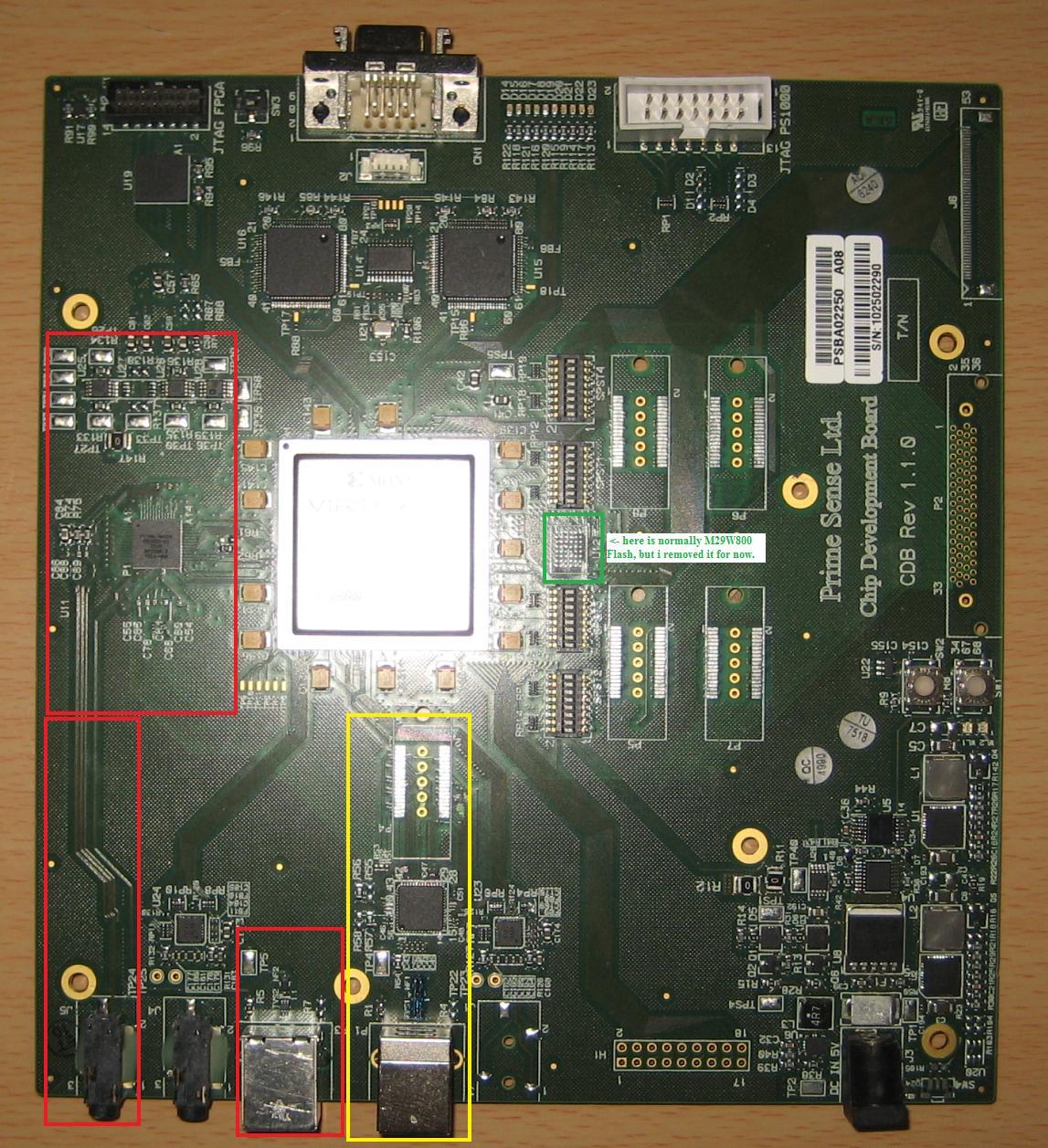

Für mich ist das aber unwichtig, ich wollte es als reines Virtex 5 dev
board benutzen. Daher habe das board komplett reversed und ein
Schaltplan
erstellt, siehe anhang. Darauf basierend habe auch die ucf datei
erstellt
damit die, die es gekauft haben auch vernünftig in eigenen ISE projekten
benutzen können.
Unter dem strich stehen folgende resourcen zur verfügung:
 - das Virtex 5 FPGA ( XC5VLX50 ) selber
 - 5x grüne, 5x gelbe und 1x blaue LEDs
 - 32 DIP schalter (können auch durch 4 push buttons ersetzt werden)
 - 50 freie I/O pins verbunden mit der FPC "buchse", oder besser
   gesagt dem platz für eine buchse :)
 - 38 freie I/O pins verbunden mit einer 68 pin buchse (FX2?)
 - 18 freie I/O pins auf der IDT header (2.54mm pitch)
 - 7 freie I/O pins auf der PS1000 JTAG buchse (details siehe
schaltplan)
 - 3 x 34 freie high speed I/Os über MICTOR header
 - 1 x 36 freie high speed I/Os über MICTOR header
 - 2 x 2.56Gbit full duplex SERDES port
Der Cypress USB MoBL chip kann nur indirekt benutzt werden (dafür müssen
dann zwei MICTOR ports miteinander verbunden werden), daher habe ich es
auf dem Bild "gelb" markiert. Rot markiert sind sachen die man nur als
Prime Sense Kinect benutzen kann - ich werde die entfernen da ich es
nicht benötige.
Die qualität der PDFs ist reduziert, wer eine grossere version (mit
NETs)
benötigt oder die Altium dateien kann sich beim mir per PM melden.

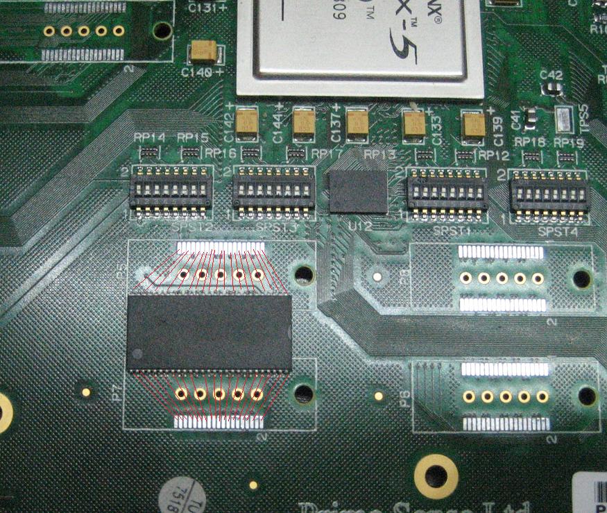

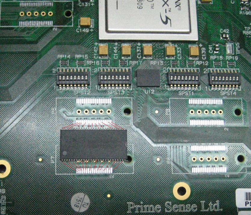

und anbei noch die günstige möglichkeit um den Speicher zu erweitern:
Eine kleine PCB mit 512MBit oder 256MBit SDRAM direkt gelötet und
ohne teure MICTOR buchse/stecker -> aus China import kostet 5$ pro
Buchse order Stecker, also mit Versand und Steuern 5EUR. Das macht
nur sinn bei einer groseren erweiterung, für die 32/64 MByte Speicher
reicht mir meine Lösung.

Über den PS1000 ist nix bis gar nicht zu finden, erst (historisch
gesehen) als der "fertige" nachfolger (PS1080-A1) im sicht (und der deal
mit MS)
sind ein paar infos aufgetaucht über den PS1000.
Schwer zu sagen was drin ist, teil des codes aus dem flash wird in dem
PS1000 ausgeführt, teil im FPGA (klemme ich FPGA ab, werkelt der ASIC
weiterhin, klemme ich ASIC ab werkelt FPGA auch. Der stromverbauch
vom FPGA liegt beim 800mA über den normal verbrauch)
