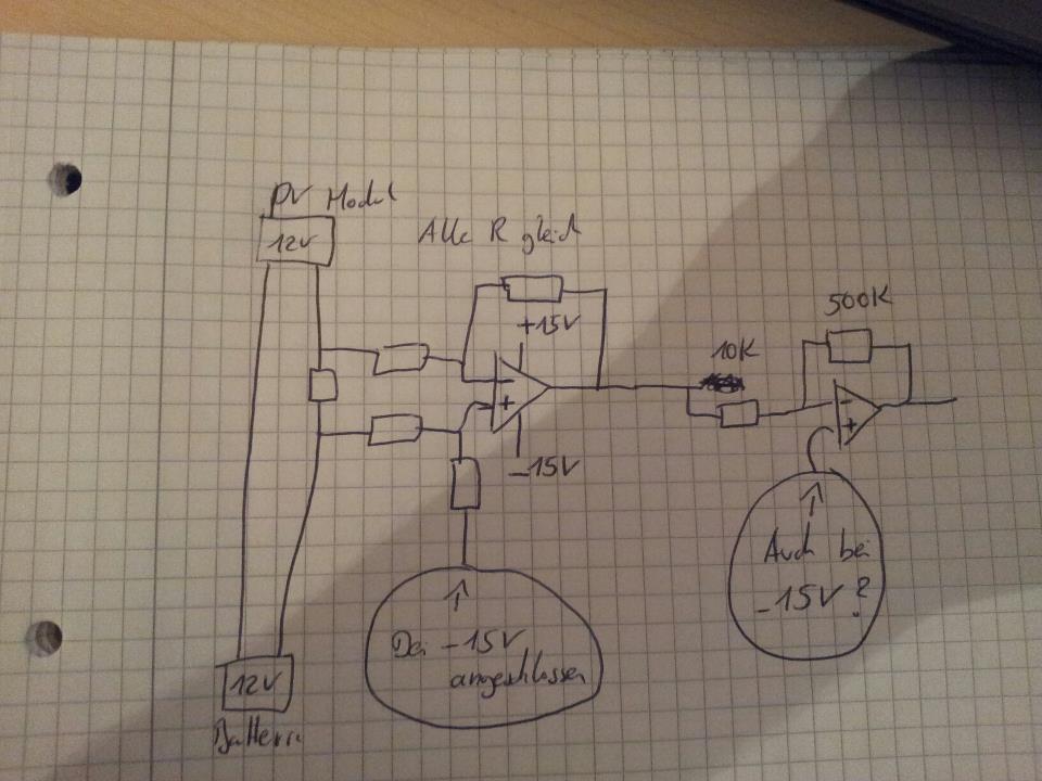

Ich messe einen Spannungsabfall an einem Shunt
Dies mache ich mit einem Subtrahierer -->Ausgang Subtrahier -0.020V
Teilweise sinkt die Spannung auf 0.002 Volt (je nach Stromverbrauch)
Funktioniert auch alles  einwandfrei
Wenn ich nun versuche die -0.020 V zu verstäkern mit einem
invertierenden Verstärker(Speisepannung +/- 15V)   R1= 10K   R2 500K
rührt sich hier rein gar nichts....
Die -0.020V Stehen am minus einang des LM324 an aber am ausgang habe ich
immer 0Volt
Der Op ist nicht defekt da ich schon einen anderen verwendet habe

Ich würde die Werte von R3, R4 und R5 erhöhen und den von R6 etwas
reduzieren.
Alternativ könnte man auch noch ein Schaltbild posten, damit eventuelle
Antworter wissen worum es geht.
Du weist bestimmt wo R1 und R2 "wohnen".

So schaut mein schaltplan momentan aus
Was mich stutzig macht warum bekomme ich am subtrahierer ausgang diese
-0,020V?  Nur wenn ich (wie auf dem Foto) den Spannungsteiler an -15V
anschließe ... meines erachtens ist dies doch komplett falsch?  genauso
am Verstärker!
Wo bekommt man den Ground? So wie ich es auf dem ersten Foto gepostet
habe!

Ich weiß ja nicht wie Du das siehst. Ohne Futter läuft nichts.
Der OP "schwimmt" zwischen Nix und Nix - Setze mal deine Probe zwischen
Pin 4 und 7. Der einzige Realitätsbezug ist der über den
nichtinvertierenden Eingang mit 0,05V gegen Masse. Ich würde da auch ins
Schwimmen kommen.
Übrigens: Nicht jeder Simulator meckert über deine Versorgungspläne.

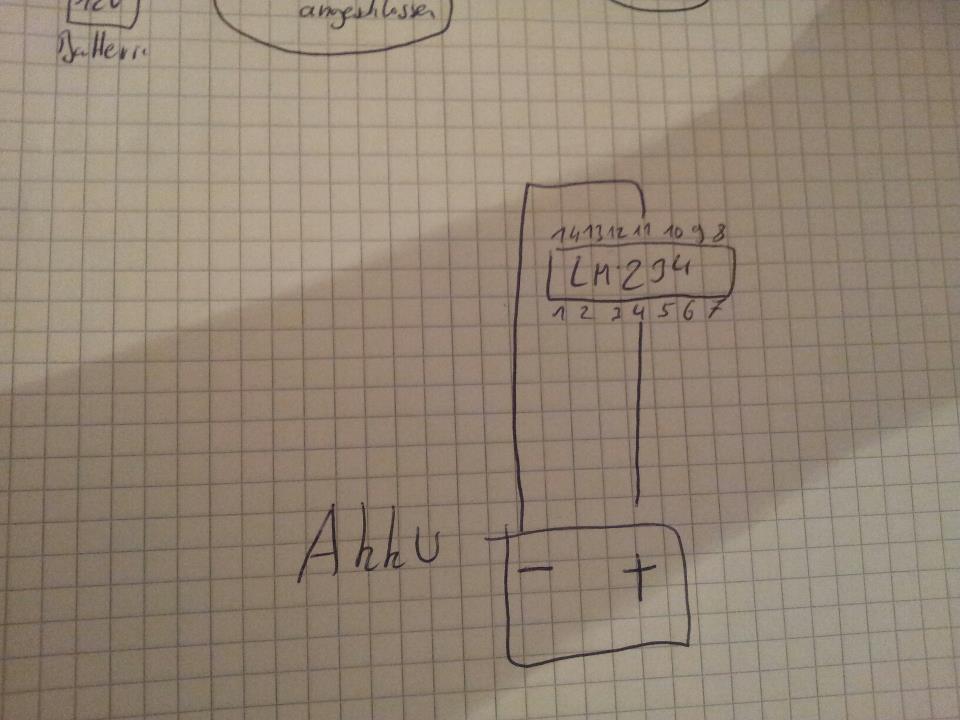

Gast #2956258
die + - Kommen von einem Dewalt Akkuschrauber Akku
irgendwie steht ich gerade auf dem schlauch
Wie meinst zu das zwischen + und - 15V   .. Wo sind die denn?
#2956260
Du hast doch einmal die positive und einmal die negative
Versorgungsspannung, jeweils 15V. Beide müsstest Du in Serie geschaltet
haben um +-15V zu erhalten und zwischen den beiden Spannungsquellen hast
Du dein GND.
Zeichne mal wie Du das mit dem Akku und den +-15V gemacht hast!
Gast #2956273
ahh jez weis ich wahrscheinlich warum das nicht funkionierte
diese -0.020 Volt waren vermutlich + 0.020V (wahrscheinlich falsch herum
gemessen) somit Verstärkte auch der verstärker nicht in den minus
bereich weil ihm einfach die -15V Fehlten richtig?
Gast #2956277
Ich würde die Kombination (+ R -15V) in (+ R GND) umwandeln, und den
zweiten positiven Eingang, bei der derzeitigen Beschaltung, über etwa
10K auch auf Masse legen.
Die Kombination: Batterie - Verbraucher sollte auch einen Bezug
bekommen, zumindest eine Richtung.
Übrigens: Das Teil invertiert ganz schön doll. Siehe Titel des Posts.
