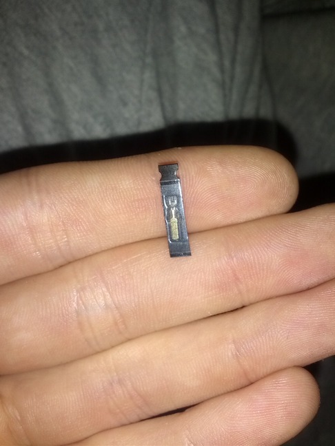

von Der K. (derkerl)
Ist das Schwarze noch ein extra gehäuse?
(hab angst was kaputt zu machen ^^)
Das ist eine Verpackung.
Kannst Du löten? Wenn nein, lass den Quarz in seiner Verpackung.

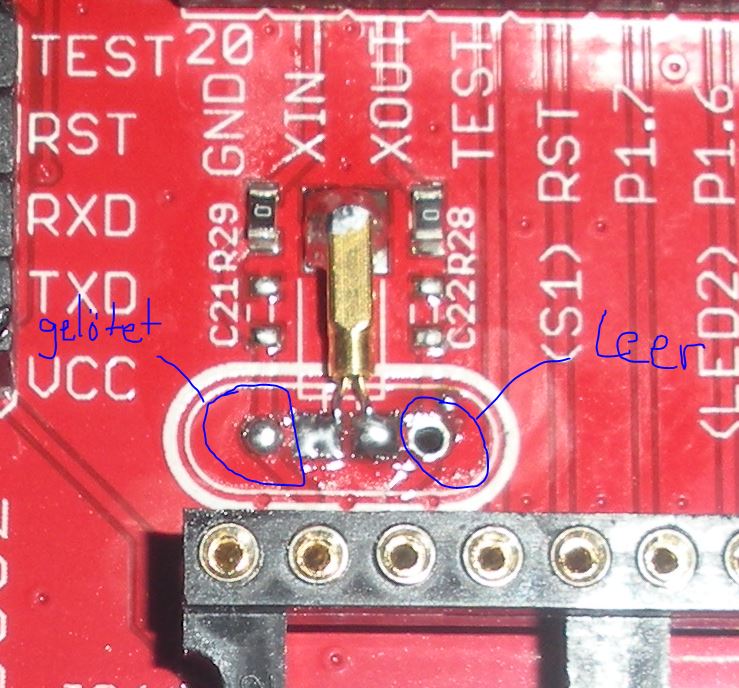

habe eine super anleitung gefunden was das löten des Quarzes angeht :)
http://justinstech.org/2010/07/msp430-launchpad-dev-kit-how-too/
-> warum muss ausgerechnet R29 eingelötet werden (das loch "gestopft" :D
kann mir dennoch einer sagen wieso mein code nur unter debugging läuft?
> Was du mit R29 meinst versteh ich nicht??? Und in dem Tut. steht ja auch
> nix davon...
hier ein bild von dem was ich mein mit "gestopft".
Hier ist kein Bild.

von Johannes D. (-x-plosiv)
Nein das ist ok so. Das sind eig. bloß extra Kontakte wenn man einen
Quarz mit einem anderen Rastermaß benutzt. Schaut ganz brauchbar aus auf
dem Bild ;-)
