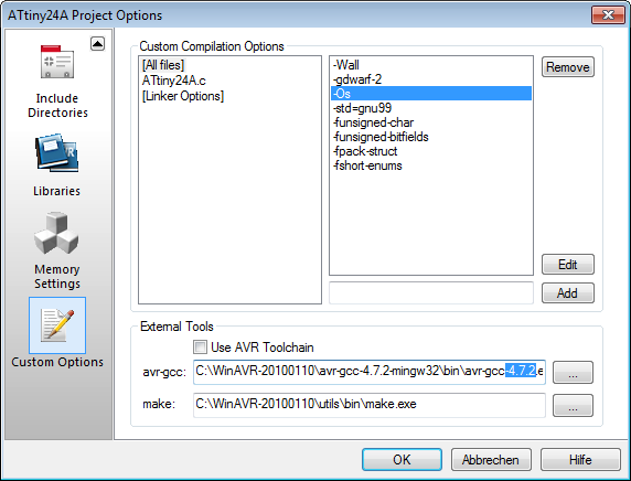

von Leo B. (luigi)
Danke erst einmal, für eure Hilfe!
Den ganzen Code werde ich jetzt mal nicht posten. Zum Einen ist der
nicht sehr sauber geschrieben in Bezug auf Kommentierung und
Formatierung, zum anderen müsst ihr nicht meine Arbeit machen. Aber
danke trotzdem.
Ich nutze jetzt den avr-gcc 4.7.2 (vorher 4.3.3) und compiliere mit -Os:
mein test.c - File:
#include <stdint.h>
#include <avr/io.h>
typedef struct
        uint8_t lo;
        uint8_t hi;
} hilobyte_t;
typedef union
        uint16_t i;
        hilobyte_t b;
} u16_t;
volatile u16_t uni;
volatile uint8_t u8;
volatile uint16_t u16;
int main( void )
22
23
24
  uni.i = ADC;
25
  u16 = ADC;
26
  u8 = PINA;
27
28
  while(1)
29
30
31
    if( uni.b.hi < 128 )
32
      continue;
33
    if( (volatile uint8_t)(u16>>8) < 128 )
34
      continue;
35
    if( *((volatile uint8_t*)(&u16)+1) < 128 )
36
      continue;
37
    if( u8 < 128 )
38
      continue;
39
40
    asm("NOP"); // damit das letzte if-Statement nicht weg optimiert wird
41
42
43
  return 0;
44
nach dem Compilieren kommt das Angehängte .lss-file raus.
So wie ich das deute ist alles gut nur die shift-operation nicht... Da
will er ums verrecken den ganzen volatile uint16 laden. vermute es liegt
am volatile, den ich aber zwingend brauche. Und gerade die Methode mit
dem shiften ist die einzige, welche mir sicher das high-byte liefert.
Das ist schon doof.

von Frank M. (ukw) (Moderator) Benutzerseite
Das ist schlecht.
Ich nehme auch an, dass es am volatile liegt. Die Methode, das in den
Griff zu bekommen, ist, das volatile in eine lokale Variable
umzuspeichern, mit dieser alle Operationen, die notwendig sind,
durchzuführen und das Ergebnis (falls erforderlich!) wieder
zurückzuspeichern.
Aber ohne den realen Code wird das nichts - nur Stochern im Nebel.
Und dann das:
   while(1)
       if( u8 < 128 )
          continue;
Was soll der Quatsch? Klar kann der Compiler das wegoptimieren:
1. Wenn u8 < 128 ---> continue
2. Anderenfalls am Ende der while-Schleife ----> AUCH continue!
Dieses if-Statement ist total überflüssig - nicht nur für den Compiler,
sondern auch für den gesunden Menschenverstand.
Das gleiche gilt für alle anderen if-Statements in der while-Schleife.
Die können ALLE WEG, DENN SIE TUN NICHTS! Du versuchst das mit volatile
auszugleichen: kompletter Unsinn.
Wenn der restliche Code ähnlich aussieht, nehme ich mal an, dass man den
vom Compiler erzeugten Code auf 50% verkleinern kann - wenn man es
richtig macht.

von Leo B. (luigi)
Ich verspreche euch, da ist nichts gefälscht dran, aber...
mein avr-gcc hat folgende Version:
C:\Users\Leo\Documents\AVR\ATtiny24A\default>avr-gcc-4.7.2 --version
avr-gcc-4.7.2 (GCC) 4.7.2
Copyright (C) 2012 Free Software Foundation, Inc.
This is free software; see the source for copying conditions.  There is NO
warranty; not even for MERCHANTABILITY or FITNESS FOR A PARTICULAR PURPOSE.
Wird aus dem AVR-Studio4  mit den Parametern im Anhang ausgeführt und
compiliert aus dem anghängten Test.c das angehängte Test.lss
Warum? ich weiß es nicht. Compiliert bei irgend jemandem der avr-gcc
etwa "besser"?
von Johann L. (gjlayde) Benutzerseite
-fno-split-wide-types wenn dich die paar Instruktionen stören. Ist
vermutlich PR52278, evtl. verbandelt mit PR41076.
http://gcc.gnu.org/PR52278
http://gcc.gnu.org/PR41076
Keiner der von dir genannten Schalter ausser -Os ist ein
Optimierungsschalter.
