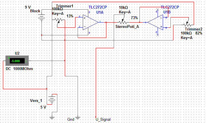

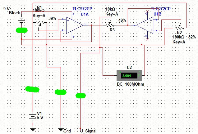

Michael Roek schrieb: > Bitte mehr Angaben: > Digitale/Analoge Signale? > Was sitzt VOR dem Schalter? Kurzschlussfest? > Schaltplan! Analoge Signale. Schaltplan siehe Anhang. Dort wo die grünen Striche sind, würde ich gerne unterbrechen. Das ganze zwei mal (bis auf 9V Block, der nur einmal), macht 7 Leitungen. Bin beim googeln gerade noch auf den CMOS-IC 4066 gestoßen. Würde das mit dem auch gehen? http://www.google.de/imgres?um=1&hl=de&client=firefox-a&sa=N&tbo=d&rls=org.mozilla:de:official&biw=1280&bih=671&tbm=isch&tbnid=gAVOl6zTrh7NXM:&imgrefurl=http://www.cmos4000.de/cmos/4066.html&docid=yljcOWoT0u6vnM&imgurl=http://www.cmos4000.de/media/cmos/ic-cmos-4066.jpg&w=709&h=472&ei=DjfLUKzOAse0tAaAuYDAAg&zoom=1&iact=hc&vpx=165&vpy=174&dur=6102&hovh=183&hovw=275&tx=133&ty=99&sig=104214682928279698467&page=1&tbnh=136&tbnw=204&start=0&ndsp=21&ved=1t:429,r:1,s:0,i:92

Wenn ich die CMOS-Schaltung und den 100 MOhm Widerstand so sehe, wird der Aufbau wohl weniger optimal werden (weil sehr hochohmig). 4-fach-Schalter sollte beim Versandhändler Deines Vertrauens zu finden sein. Relais benötigen zu viel Strom von Deiner 9V-Blockbatterie. http://www.mikrocontroller.net/articles/Elektronikversender
#2957331
Kai St. schrieb: > Schaltplan siehe Anhang. Was willst Du den mir der Schaltung überhaupt machen? Irgendwie kapier ich auf Anhieb den Sinn nicht so ganz.
oszi40 schrieb: > Wenn ich die CMOS-Schaltung und den 100 MOhm Widerstand so sehe, wird > der Aufbau wohl weniger optimal werden (weil sehr hochohmig). Wie meinst du das? oszi40 schrieb: > 4-fach-Schalter sollte beim Versandhändler Deines Vertrauens zu finden > sein. 4-fach Schalter bringt mir nichts. ich habe den Schalter schon, den ich verwenden muss. aGast schrieb: > Was willst Du den mir der Schaltung überhaupt machen? Irgendwie kapier > ich auf Anhieb den Sinn nicht so ganz. Das ist ein Spannungsteiler mit Spannungsfolger, welcher mir bei Drehung des Potis in der Mitte ein lineares Spannungssignal liefert, mit dem ich etwas anderes steuere.

Kai St. schrieb: > Das ist ein Spannungsteiler mit Spannungsfolger, welcher mir bei Drehung > des Potis in der Mitte ein lineares Spannungssignal liefert Ahh, und ich dachte immer ein stinknormales lineares Poti ohne viel OPs drum rum liefert auch eine lineare Spannung am Schleifer wenn es als Spannungsteiler geschaltet ist.
oszi40 schrieb: > Kai St. schrieb: >>> der Aufbau wohl weniger optimal werden (weil sehr hochohmig). >> Wie meinst du das? > > Sehr hochohmig ist selten von Dauer falls es mal funktioniert. Versteh dich leider immer noch nicht :-) diese 100 MOhm sind von einem Voltmeter (sind in realität sogar 1000 MOhm). Heißt das der CMOS macht das nicht mit? Oder wieso "selten von Dauer"? oszi40 schrieb: > Dann nimm 4-fach Relais und besorge mehr Strom oder überlege genauer > warum Dein Schalter nicht funktioniert! Einschaltreihenfolge? mehr Strom geht leider nicht. habe nur diese 9V Batterie zur Verfügung. Und mein Schalter geht nicht, weil er nur eine Verindung unterbrechen kann!?!
aGast schrieb: > Ahh, und ich dachte immer ein stinknormales lineares Poti ohne viel OPs > drum rum liefert auch eine lineare Spannung am Schleifer wenn es als > Spannungsteiler geschaltet ist. Naja das spielt jetzt weniger eine Rolle. Die Schaltung hat schon seine Darseinsberechtigung... ;-)

Kai St. schrieb: > Spricht denn etwas gegen den CMOS-IC 4066?? Es wird wahrscheinlich gehen. Entscheident ist der Innenwiderstand, der Analogschalter, der - im "ON"-Zustand einen Spannungsabfall bewirkt und der Leckstrom, der - im "ON" und "OFF"-Zustand zusätzlich Ströme fließen lässt. Das beeinflusst Deine Schaltung. Ob der Einfluss klein genug ist, hängt von den Anforderungen ab. Bei dem Schalter für die 9V-Batterie ist der "ON"-Widerstand vielleicht zu groß, bei den anderen Signalen wird es wohl gehen. Übrigens: Dein 4066 (besser vielleicht ein 74HC4066, da kleinerer "ON"-Widerstand) muss auch versorgt werden, und Du brauchst ein gemeinsames GND-Potential zwischen Schalter und den geschalteten Signalen. Also brauchst Du entweder einen separaten 9V-Block oder Du schaltest den "+" der 9V (das ist sowieso besser) und der 4066 hängt immer fest an den "-" und "+" des 9V-Blocks. Noch eine Frage: warum willst oder musst Du alle 4 Signale schalten? Reicht es nicht, nur den Ausgang "U_Signal" abzuschalten bzw. umzuschalten? Gruß Dietrich
Dietrich L. schrieb: > Das beeinflusst Deine Schaltung. Ob der Einfluss klein genug ist, hängt > von den Anforderungen ab. Wichtig ist einfach, dass U_Signal linear ist und zwischen meinen zwei eingestellten Grenzen verläuft. Ich habe in Multisim einfach mal jeweils einen 300 Ohm widerstand (als Innenwiderstand im "ON"-Zustand) dazu gepackt und U_Signal schien mir linear zu bleiben. Dietrich L. schrieb: > und der Leckstrom, der > - im "ON" und "OFF"-Zustand zusätzlich Ströme fließen lässt. wo fließt der leckstrom und wie kann ich das überprüfen? Dietrich L. schrieb: > Bei dem Schalter für die 9V-Batterie ist der "ON"-Widerstand vielleicht > zu groß, bei den anderen Signalen wird es wohl gehen. Dann lasse ich den Schalter bei der 9V-Batterie weg. Der ist eigentlich auch nicht nötig. Habe nur gedacht, dass ich eleganterweise den OPVs noch den Strom wegnehme, aber das kann ich eigentlich auch lassen. Dietrich L. schrieb: > Dein 4066 (besser vielleicht ein 74HC4066, da kleinerer "ON"-Widerstand) wollte eigentlich den hier: http://www.conrad.de/ce/de/product/155676/Logik-IC-ST-Microelectronics-HCF-4066-BEY-Gehaeuseart-DIP-14-Ausfuehrung-Quad-Bilateral-Switch/SHOP_AREA_17311&promotionareaSearchDetail=005 nehmen, weil der bis 22V geht und ich meine 9V Batterie wahlweise auch durch 15V aus dem Netzgerät ersetzen möchte. Der hat zwar einen höheren Innenwiderstand, aber der 74HC4066 geht nur bis 13V. Dietrich L. schrieb: > Noch eine Frage: warum willst oder musst Du alle 4 Signale schalten? > Reicht es nicht, nur den Ausgang "U_Signal" abzuschalten bzw. > umzuschalten? Also wie gesagt, den GND von der 9V zu trennen lasse ich jetzt weg. Aber die anderen drei Signale möchte ich trennen, weil kurz hinter meinen Grünen Strichen meine Anschlussbuchsen liegen. Und diese Buchsen verwende ich auch, um das Pontential von den angeschlossenen Kabeln/Signalen zu messen. Und ich weiß vorher nicht, welches Kabel GND, 5V und U_Signal ist. Vielen Dank Dietrich! Du hast mir in meinem anderen Thread auch schon sehr geholfen!
Kai St. schrieb: > wo fließt der leckstrom und wie kann ich das überprüfen? Der Strom ist relativ klein (Datenblatt!) und fließt in der Anschluss hinein oder heraus. Du wirst diesen "Dreckeffekt" wohl vernachlässigen können. > Dann lasse ich den Schalter bei der 9V-Batterie weg. Der ist eigentlich > auch nicht nötig. Habe nur gedacht, dass ich eleganterweise den OPVs > noch den Strom wegnehme, aber das kann ich eigentlich auch lassen. Gut. > wollte eigentlich den hier: > http://www.conrad.de/ce/de/product/155676/Logik-IC... > nehmen, weil der bis 22V geht und ich meine 9V Batterie wahlweise auch > durch 15V aus dem Netzgerät ersetzen möchte. Der hat zwar einen höheren > Innenwiderstand, aber der 74HC4066 geht nur bis 13V. Wenn Dir der Widerstand reicht, ist es ja OK. Kai St. schrieb: > Aber > die anderen drei Signale möchte ich trennen, weil kurz hinter meinen > Grünen Strichen meine Anschlussbuchsen liegen. Und diese Buchsen > verwende ich auch, um das Pontential von den angeschlossenen > Kabeln/Signalen zu messen. Und ich weiß vorher nicht, welches Kabel GND, > 5V und U_Signal ist. Das ist aber gar nicht gut. Wenn Du z.B. GND und +5V vertauschst, hast Du am +5V-Anschluss tatsächlich -5V gegenüber GND. Und der Analogschalter (xx4066) darf nur Spannungen schalten, die zwischen GND und Vcc liegen. Sonst geht er kaputt. Wenn die Schaltung wirklich sicher sein soll gegen beliebige Vertauschung der Anschlüsse, brauchst Du entweder - potentialfreie Kontakte (Mehrfachschalter oder Relais), oder - eine wesentlich aufwendigere Schaltung (das willst Du wahrscheinlich nicht wirklich), oder - Steckverbinder, der nur in einer Position gesteckt werden kann, - oder ... Gruß Dietrich
Dietrich L. schrieb: > Das ist aber gar nicht gut. Wenn Du z.B. GND und +5V vertauschst, hast > Du am +5V-Anschluss tatsächlich -5V gegenüber GND. Und der > Analogschalter (xx4066) darf nur Spannungen schalten, die zwischen GND > und Vcc liegen. Sonst geht er kaputt. Das verstehe ich nicht ganz... Also ich möchte meine drei (bzw. 6) Buchsen von meiner Schaltung trennen, damit ich die an den Buchsen anliegenden Spannungen messen kann (also was von aussen an meine Buchsen angeschlossen ist). Wenn ich dann weiß, welches Kabel die 5V, GND und U_Signal ist, dann stecke ich die Stecker um, so dass sie zu meiner Schaltung passen. Wieso habe ich da -5V wenn ich GND und +5V vertausche?

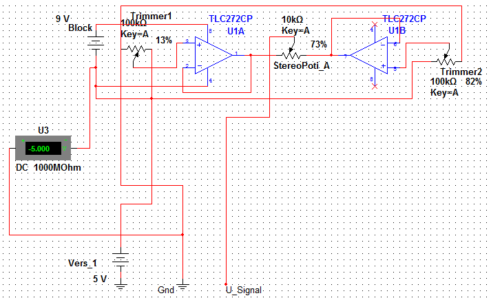

Kai St. schrieb: > Wieso habe ich da -5V wenn ich GND und +5V vertausche? Spannungen sind nie absolut, sondern immer Spannungen zwischen zwei Potentialen bzw. zwei Anschlüssen. Und die Polarität ist eine Frage des Bezugspunktes. Und in Deiner Schaltung mit den OPs ist der Bezugspunkt der GND, und alle Spannungen wurden als Spannungen gegenüber GND betrachtet bzw. berechnet (und sind in dem Fall alle positiv). Wenn Deine externen 5V falsch angeschlossen sind, ist der "+" Anschluss mit GND verbunden. Dann hat der "-" Anschluss der 5V eine Spannung von -5V gegenüber GND. Oder ein anderes Beispiel: Du hast eine Batterie mit 1,5V. Je nachdem welchen Anschluss Du als Bezugspunkt nimmst, hast Du entweder +1,5V oder -1,5V. Und wenn Du 2 Batterien in Reihe schaltest und die Mitte als Bezugspunkt nimmst (=GND), dann hast Du an einem Ende +1,5V und am andern -1,5V. Ich hoffe, das bringt etwas Klarheit in Dein "Spannungsproblem"... Gruß Dietrich
Dietrich L. schrieb: > Wenn Deine externen 5V falsch angeschlossen sind, ist der "+" Anschluss > mit GND verbunden. Dann hat der "-" Anschluss der 5V eine Spannung von > -5V gegenüber GND. Meinst du die Situation im Anhang "A"? oder "B"? :-) Gruß
Dietrich L. schrieb: > Und der > Analogschalter (xx4066) darf nur Spannungen schalten, die zwischen GND > und Vcc liegen. Sonst geht er kaputt. Gilt das auch wenn der Schalter eigentlich "offen" ist?

Kai St. schrieb: > eigentlich "offen" ist? Ja, da MOSFETS keine Relais sind. (siehe Sperrschicht) http://www.elektronik-kompendium.de/sites/bau/0510161.htm
