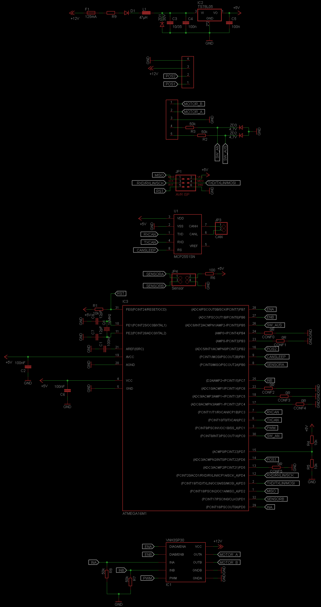

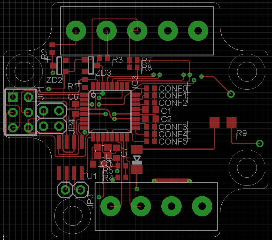

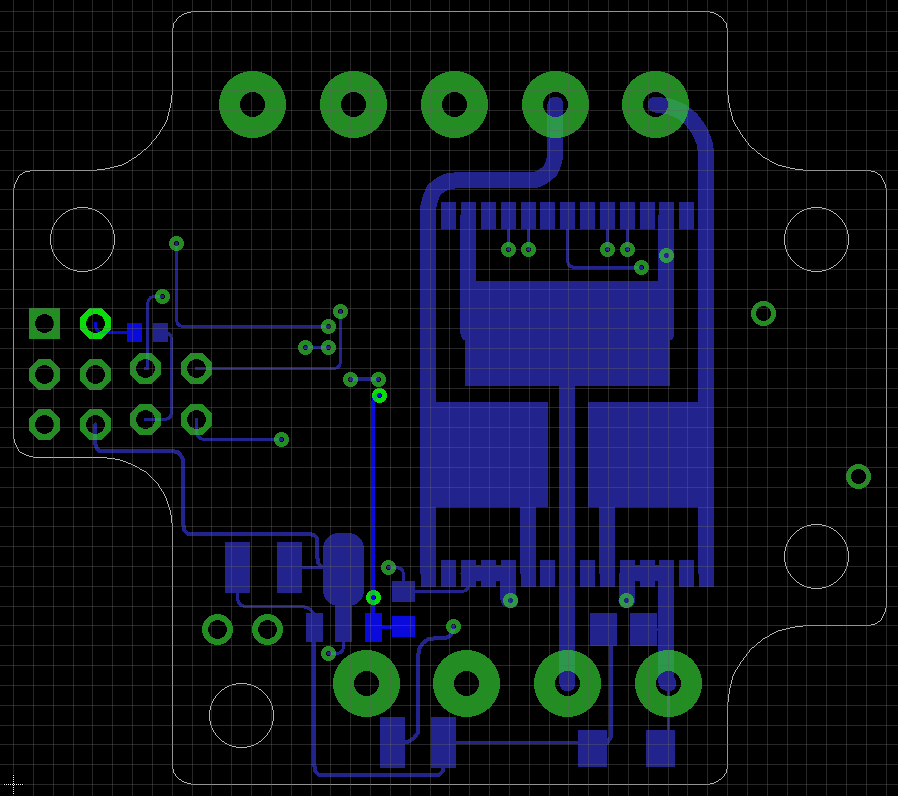

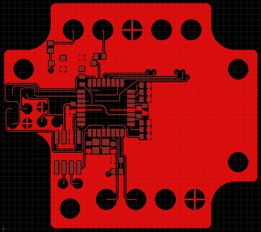

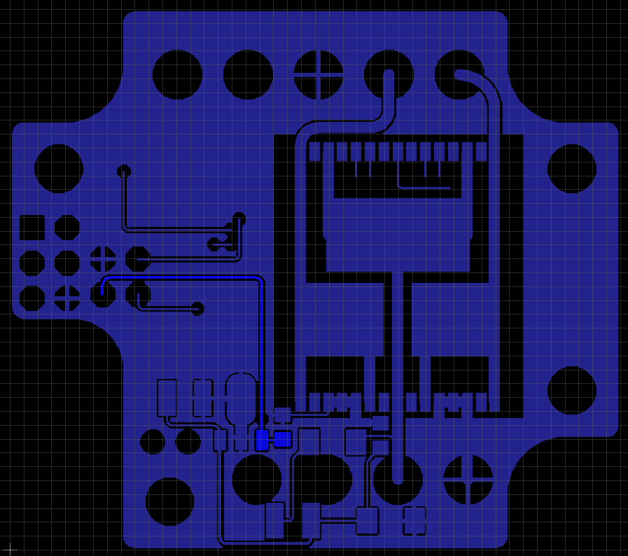

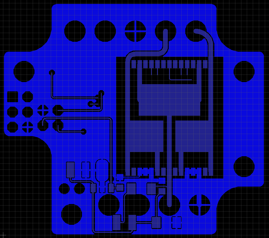

Habe zwar schon einige Layouts für mich selber angefertig, aber nun zum
ersten mal eines welches Verkauft werden soll.
Daher die Frage ob euch hier irgendwelche Fehler auffallen.

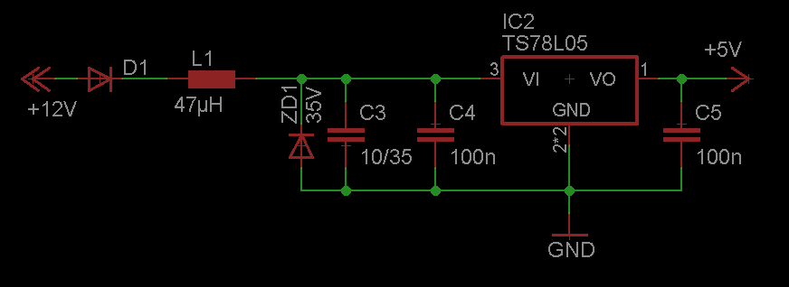

Als Sicherung sind die Leiterbahnen gedacht (Sicherung gibt es nicht).
Die H-Brücke kann eine Verpolung ohne Probleme ab.
Verbaut werden soll das ganze in einem Auto. Denke das die Maßnahmen
gegen Spannungsspitzen, Negativer Spannung reichen sollten. Wenn nicht
habe ich kein Problem damit wenn man mich korregiert.
Der Spannungswandler schafft 100mA dauerlast, und muss ca. 50mA bringen.
Die Leiterbahnen zur Spannungsversorgung haben eine Stärke von 0.2mm.
würde ich nicht machen.... Als hobbyist ist es praktisch unmöglich eine
Leiterbahnensicherung richtig auszulegen, selbst im prof. Bereich ist es
enormer Aufwand. Ausserdem lässt sich die nur schlecht flicken, falls
beim Debuggen mal ein kurzer entsteht..

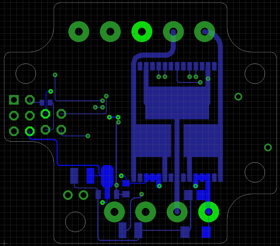

von Martin H. (marrtn)

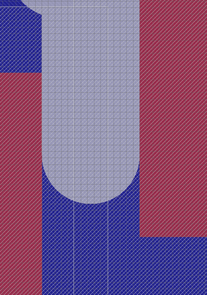

Also wenn die Leiterbahnen 0,2mm sind, dann dürfte der Abstand zwischen
den Pads von C1 und C2 << 0,1mm sein. Wie willst Du diese Platine
fertigen (lassen), geschweige denn löten (lassen)?
Schon mal was von DRC gehört?
Dass kann niemand ohne Schaltplan mit Bauteilwerten beurteilen...

von Michael D. (etzen_michi)
Eig. sollte beim Debuggen kein Zurzer entstehen, da ich nichts auf der
Platine machen werde (Prototyp läuft bereits).
Die "Laeiterbahnen als Sicherung" sind so ausgelegt, dass sie einen
vielfach geringeren Querschnitt als die Zuleitung haben. Sodass wenn was
kaputt geht es nur dieses Gerät ist.
DRC kenne ich und habe ich auch durchlaufen lassen -> keine Fehler.
Bestellen werde ich die Platine bei jacobk, habe seine dru verwendet.
Habe vorsichtshalber den Abstand um 0.15mm erhöht, Danke.

Habe nochmal Bilder des Schaltplans hoch geladen.

tobi schrieb:
> Unter Kumpleln mags ja noch
> ok sein, aber wenn deren Auto abbrennt sind sicherlich keine Kumpeln
> mehr...
Hier kommt die Leiterbahn als Sicherung ins Spiel.
Die Querschnitte der Zuleitungen sind um einiges Größer, weswegen
höchstens eine 0.2mm Leiterbahn in einem Dickwandigen Alugehäuse
abbrennt. Und ich habe noch nie gesehen, das ein Abbrennen einer 0.2mm
Leiterbahn einen Brand verursacht hat.
Dann hast Du aber nicht verstanden, was der DRC ist. wenn der bei einem
Pad-Abstand << 0,1mm nicht Alarm schlägt, sind die Design Rules wohl
fehlerhaft.
Also definiere sinnvolle Design Rules, stelle diese in Deinem Programm
ein und lass dann den DRC laufen. Wenn dann keine Fehler auftreten, dann
bist Du schon ein gutes Stück weiter.

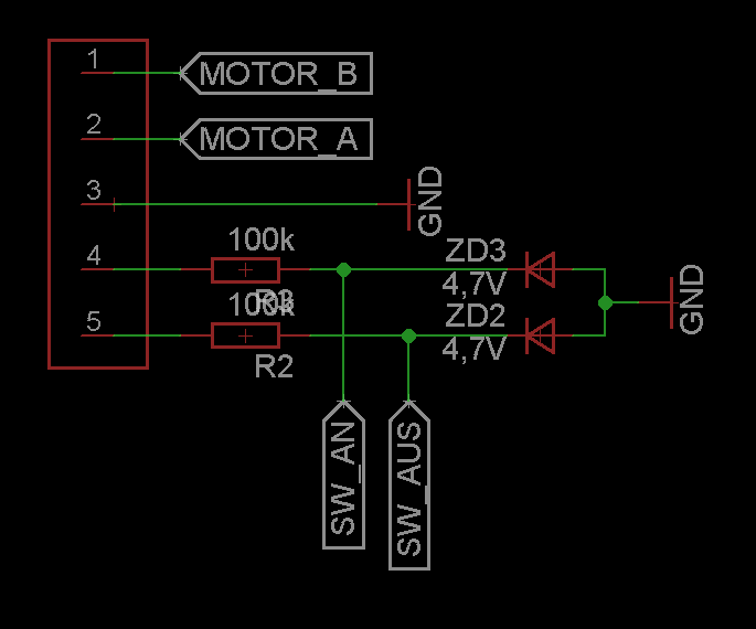

Ein 35V Kondensator nach einer 35V Z-Diode finde ich persönlich etwas
knapp bemessen. Wenn Deine Diode das "Klemmen" anfängt, ist der
Kondensator schon am/über dem Limit. Dem 78L05 geht's ähnlich.
Wenn ich es auf die schnelle richtig gesehen habe, sind Deine
GND-Leitungen auch 0,2mm. Wenn nun aus irgendeinem Grund (ob dieser
eintreten kann, würde eine genauere Betrachtung erfordern ;-) die
GND-Leitung Sicherung spielt und als erste abbrennt, wirken Deine
Schutz-Z-Dioden nicht mehr und der Rest Deiner Platine brennt ab. Hmm -
nachdem das Ganze ja eh ein Einweg-Produkt ist (nicht wechselbare
Sicherung), ist ja auch egal, wenn alles auf der Platine seinen Magic
Smoke verliert.

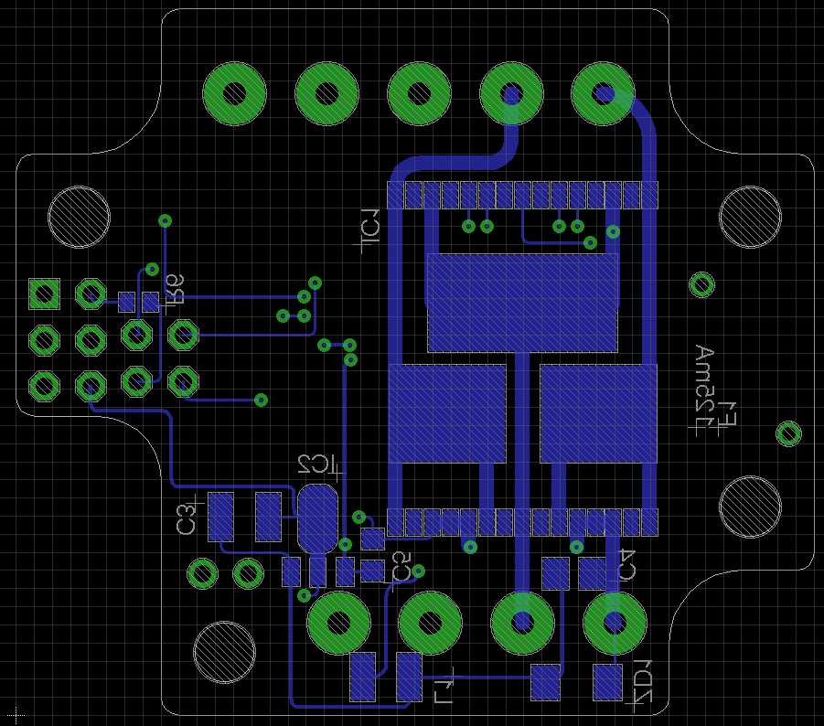

> fehlerhaft.
Oder er hat (so wie auf diesem Bild sichtbar) keinen Alarm geschlagen,
weil der Abstand >=150µm beträgt (Habe mal eine 150µm Linie dazwischen
gezeichnet).
Das der Abstand auf dem Bild so gering scheint, liegt daran dass die
Auflösung des Bildes zu gering ist um diesen entsprechend aufzulösen.
von Sönke O. (soenio)
Bitte den Schaltplan als PNG posten. Ich besitze kein Eagle V6!
Geh mit deiner Leiterbahn an einer Stelle auf die Mindestbreite, also
0,15mm. Besser noch auf 0,1mm, aber vorher Jakob fragen ob das OK ist.
Den Rest würde ich etwas Dicker machen, so 0,25mm. Somit hast du eine
Sollbruchstelle. Ich beziehe mich natürlich nur auf die Leiterbahn
zwischen Eingang und 7805.

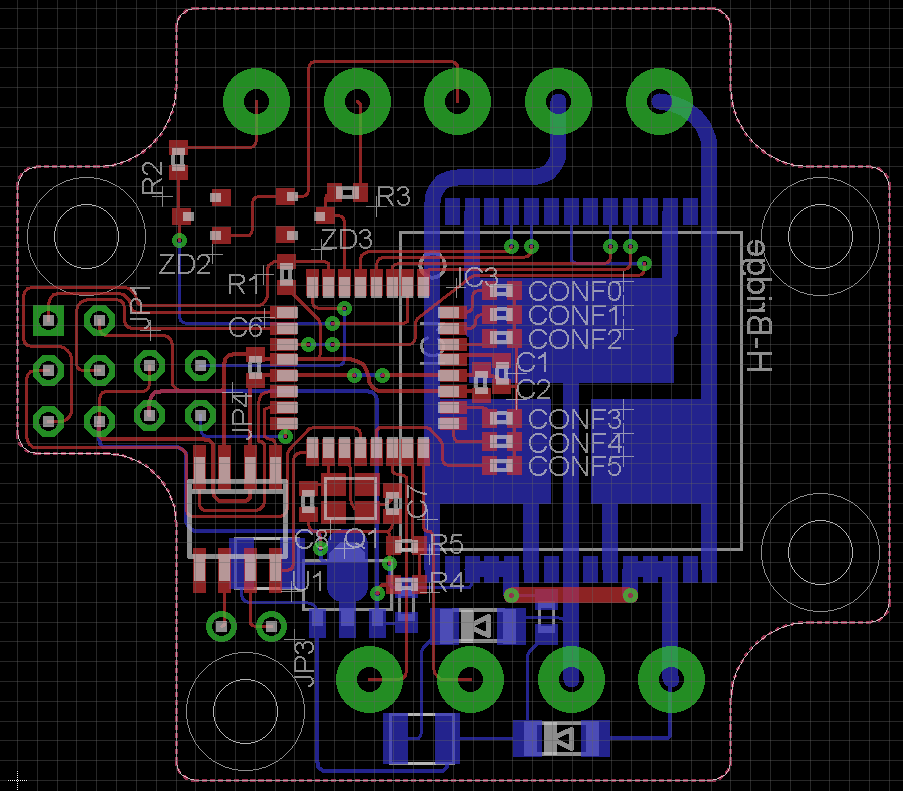

von Michael H. (michael_h45)
Michael D. schrieb:
>> fehlerhaft.
> gezeichnet).
schafft dein hersteller denn auch einen ~50µm lötstoppsteg?
wenn du dein perpetuum mobile dann mal verkaufen willst und bestücken
lässt, kostet dich deine schlampigkeit gleich kohle.
deine windige z-diode zerlegt es als erstes und vllt noch harmlos - dann
folgen der reihe nach die spannungsversorgung und die ICs...
von auch nur irgendeiner zulassung bist du meilenweit weg. von emv mal
ganz abgesehen.
wobei ich so meine zweifel habe, dass es soweit kommt, wenn man sich
deine restlichen beiträge im forum anschaut...

Die Kritischen Stellen habe ich hier gepostet:
Beitrag "Re: Layout so in Ordnung oder Fehlerhaft?"
Der Rest ist nur µC mit Hühnerfutter (100nF, Quarz, Ziehkondensatoren,
Rest PullUp...)
tobi schrieb:
> Hast Du überhaupt schon probiert ob die "Sicherung" überhaupt auslöst?
Brauche ich nicht, da es hierbei nur darum geht, dass die Zuleitungen
nicht überlastet werden und die können Locker 30A ab. Da brennt die
0.2mm Leiterbahn wech und gut ist. Es geht mir hierbei nicht darum den
Linearregler oder ähnliches zu schützen, sondern das Auto.
Daher das du aber nicht der einzige bist den die fehlende Sicherung
stört werde ich mir nochmal anschauen ob ich eine hinzufüge.
Ansonsten ist das ganze noch mit 40A oder so abgesichert
(Sicherungskasten).
Das wird sich zeigen, wenn nicht wird dort zwischen halt kein
Lötstoppsteg sein. Ansosnten habe ich den Abstand wie erwähnt auch schon
auf nun 0.3mm erhöht.
Leider ist das ganze stark in der Größe beschränkt.
Welche Diode sollte ich deiner Meinung nach verwenden?

Kannst du mir sagen warum dieser Entwurf ein Auto "abfackeln" wird?
Oder was die Probleme bei diesem Entwurf sind?
Sowas wäre hilfreicher als wenn mir nur gesagt wird: Es wird brennen, du
wirst verklagt, das ist total schlecht ....
Danke.
von Reinhard Kern (Gast)
Kein Fachmann wird jemals eine Leiterbahn als Sicherung anerkennen, und
du kannst auf keinen Fall die technischen Daten deiner "Sicherung"
angeben, womit du eine Auseinandersetzung darüber schon von vornherein
verloren hast.
Definitiv baust du eine Leistungsschaltung OHNE Sicherung ein. Das kann
und wird auch wohl jahrelang gutgehen, aber das ist nicht die Frage -
wenn du was verkaufst, da geht es um garantierte Sicherheit. Es war mir
ja klar, dass du das einfach nicht hören willst, und hindern kann dich
eh keiner, erst wenn tatsächlich was passiert.
Gruss Reinhard
Michael D. schrieb:
> Es wird brennen, du
Korrektur: FALLS es brennt, wirst du verklagt, und das ist dann SEHR
schlecht... Wenn du Pech hast sogar dann wenn deine Konstruktion
garnicht schuld ist, aber ein Sachverständiger gleich drüber stolpert.
Gruss Reinhard
> knapp bemessen.
Ist ein Fehler im Schaltplan Danke!
Habe hier eine 30V Z-Diode eingesetzt.
^ Das ist genau das weswegen ich froh bin nachgefragt zu haben.
Michael D. schrieb:
> Also geht es dir ausschließlich um die Fehlende Sicherung ...
NEIN - das missverstehst du gründlich. Nachdem was andere hier auch
schon angemerkt haben, hat dein Entwurf mehr Fehler als man in einem
Posting vernünftiger Länge ansprechen kann.
Also OHNE Anspruch auf Vollständigkeit: wenn du etwas verkaufst, trägst
du die Verantwortung dafür, dass dieses Produkt ALLEN europäischen
Normen und Sicherheitsvorschriften entspricht. EMV aktiv und passiv wie
erwähnt ist nur ein Punkt unter vielen, wenn auch ein wichtiger. Du
kannst nur drauf hoffen, nicht erwischt zu werden (das würde am ehesten
funktionieren, wenn dein Produkt professionell entwickelt wäre), aber
das ist eine Strategie mit hohem Risiko. Praktisch alle Ganoven haben
geglaubt, nicht erwischt zu werden, sonst wären sie keine geworden.
Gruss Reinhard

Du hast einmal gesagt, das die Z-Diode nicht hilft, da diese sterben
wird, aber keine Info gegeben bzgl. nötige / interessante Parameter.
Achja und dein anderer Beitrag war der (was ich noch als Ironie
verstanden habe) wo du nach einem Anteil des Erlöses gefragt hast.

von Nomu (Gast)
Michael D. schrieb:
> Auch wenn ich noch immer nicht weiß warum dieses Gerät andere Stören
> sollte, nachdem es in einem auf Masse liegenen Alugehäuse befindet.
> Genauso wenig weiß ich nicht was ich zu ändern habe / hätte damit diese
> schrecklichen Störungen nicht so stark ausfallen.
Ich weiß nicht was für Flanken da in deinem Aufbau entstehen, aber...
- das Gehäuse könnte als Antenne wirken
- Gehäuse / Gehäusedeckel könnten eine Schlitzantenne bilden
- die Zuleitungen könnten als Antenne wirken
- über die Zuleitungen könntest du dir irgendeine leitungsgebundene
Störung in die restliche Autoelektronik einkoppeln
Wenn das Konzept nicht zu 100% durchdacht ist, kommt immer irgendwo was
raus.
Wie wahrscheinlich das genau in dem Fall ist kann ich nicht beurteilen,
da fehlt mir selber die Erfahrung und die Kenntnis der
Rahmenbedingungen.
von Thomas K. (rlyeh_drifter) Benutzerseite

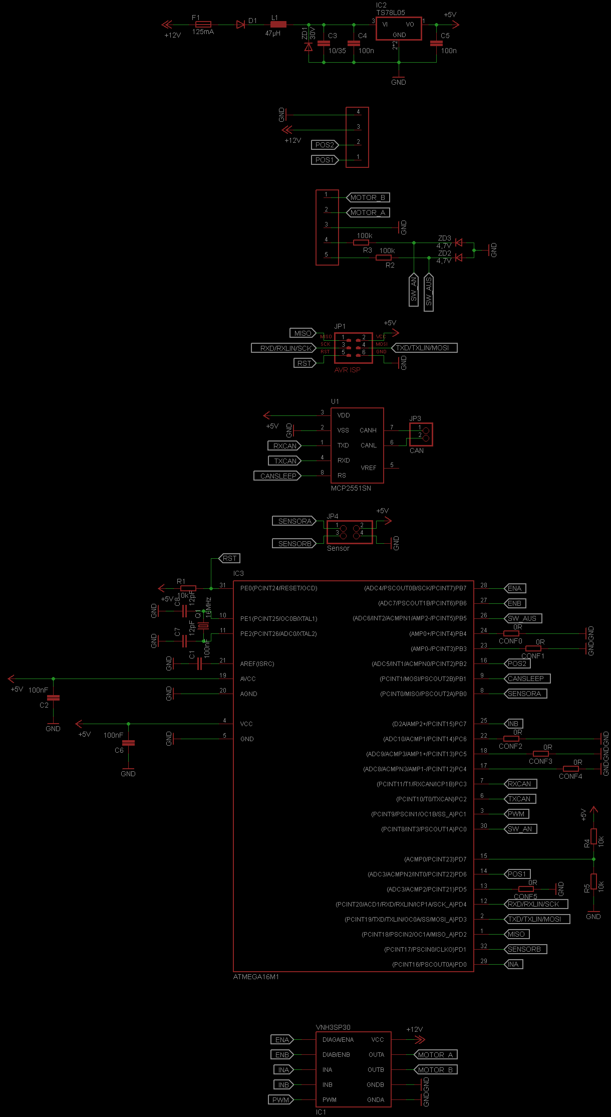

Oho, ein kompletter Schaltplan!
Also 100k im KFZ ist ja doch etwas hochohmig. Die Hinweise auf EMV waren
nicht nur auf Abstrahlung, sondern auf die Verträglichkeit deiner
Schaltung (auf Störungen) bezogen, da fehlt noch viel. Keine
Serienwiderstände? Keine Pullup/downs an der H-Brücke (µC im Reset ->
hochohmig/floatend?) Sonst kein Filter am Versorgungseingang? Kein
Tiefpass am ADC?
Eine Schaltung für schönes Wetter :-)
Lies dich noch etwas ein, hier schön alles zusammen:
http://www.dse-faq.elektronik-kompendium.de/dse-faq.htm#F.23
von Martin S. (sirnails)
Ich hab mir die oberen Kommentare nicht durchgelesen, daher mal eine
Anmerkung, die vielleicht schon gekommen ist: Die Brücke sieht aus wie
ein VNH2SP30. Falls ja, muss man mit der Current Sense Leitung
aufpassen, wie ein Schießhund. Ohne ordentliche Führung und Filterung
kommt da nur Schrott raus.
Wieviel Strom erwartest Du aus der Brücke zu ziehen? Von der Kühlfläche
her dürften gerade so 2-3A Dauerhaft drinnen sein.

So, zurück zur Schaltung:
Eine Frage: Der Spannungsregler ist auch für 30V spezifiziert? Ich hab
was mit 25V gespeichert... Ist der Ruhestrom kein Problem? (wenns an
Dauerplus ist)
Die CAN-Beschaltung sieht mir komisch aus... Fehlt da nicht noch was
(mein CAN ist 5 Jahre her) Choke? Balancing R's? (Ich hab jetzt aber
nicht recherchiert)
Die Leiterbahnen sind alle dünner als sie sein müssten.
Handelt sich hierbei um einen Eingang. Hatte eine Zeit lang überlegt ob
ich nicht 10kOhm nehmen sollte.
Bei 0.7mA, ~1mA hat die Diode laut Datenblatt einen Spannungsabfall in
Sperrichtung von 3,7 bis 4,7V, bei 5mA 4,0 bis 5,0V. Also will ich
maximal 5mA über die Diode haben, macht ~86V vor dem Widerstand.
Daher das ich von kurzzeitig einigen Hundert Volt gelesen hatte dachte
ich mir nehme ich eine Null mehr (100k) und habe somit die einigen
Hundert Volt.
Darauf hin im Datenblatt des verwendeten µC nachgeschaut und gelesen das
dieser ab 0,6V am Pin einen High Pegel erkennt und dies für eine gute
Lösung befunden.
Was mir jetzt gerade auffällt: Ich habe den Strom über den I/O Pin
vergessen. Grad mal nachgeschaut: Beträgt 50nA, sollte vernachlässigbar
sein.
Wenn du denkst das 100k ein Problem darstellen, wäre es nett wenn du
dich nochmal meldest.
Kannst du hier ein paar Infos nennen?
Hatte nur die Infos bzgl. Tiefpass und Diode in Sperrichtung gelesen
gehabt.
Bzgl. des Brücken IC, ist dieses fürs direkte KFZ-Boardnetz ausgelegt
ist.
Die Prüfungen von dennen man so viel liest sind im Datenblatt
hinterlegt.
> Keine
> Serienwiderstände?
Wo sollen Serienwiderstände hin?
Wenn du die Brücke meinst, die hat 5V kompatible Eingänge und zieht wenn
Rückmeldung gefragt sind auf Masse.
µC floatend ... Pullup/downs werden nachgetragen.
Danke.
Noch einen anderen außer dem vor dem Spannungsregler?
> Kein
> Tiefpass am ADC?
Meinst du den Messeingang oder an AVcc das ich da nur einen 100nF und
keine Spule  habe?
Bzgl. AVcc wollte ich die Spule aus platzgründen weglassen, und nachdem
ich gelesen habe, das die eig. niemand verwendet und sie wirklich nur
benötigt werden sollte wenn man auf eine genaue Messung angewiesen ist
habe ich sie weg gelassen.
Aktueller Status ist, das der ADC wohl garnicht verwendet wird. Wenn
doch müssen nur ~10 Spannungsbereiche voneinander unterschieden werden.
Erstmal vielen Dank, bin dann noch ein wenig am Lesen.
Anscheind kann ich das doch noch nicht so gut wie ich dachte.
> ein VNH2SP30.
Fast. Ist ein VNH3SP30, da gibts kein Current Sense.
Der Motor zieht im Blockierten Zustand ~5A.
Den Prototypen habe ich ohne Kühlkörper entweder 7500 Umdrehungen machen
lassen (ohne nennenswerte Erwärmung) oder ca. 1Minute Richtungswechsel
(Durchschnittlich 10-20A und nahezu dauerhaft Schaltverluste) alle paar
ms bis der ThermalShutdown sich gemeldet hat. <- Jeweils geringe Last.
Im fertigen Zustand liegt das IC über 2mm Wärmeleitpad direkt am Gehäuse
und der Motor wird selten mehr als 75Umdrehungen jede Stunde machen.
Vergewaltigungen mit PWM sind nicht geplant.
> Dauerplus ist)
Der Spannungsregler hat eine max. Eingangsspannung von 35V, der
Ruhestrom ... (grad mal nachgeschaut) stellt kein Problem dar solange
der µC nicht schlafen geht. (@5mA max. 5,25V) Wie es bei geringeren
Strömen ausschaut muss ich dann testen, da hierzu leider kein Diagram
vorhanden ist.
Sehe hier kein Problem drinne. Sie haben alle die Mindeststärke welche
vom Hersteller gefordert ist, die Versorgungsleitungen (max. 100mA)
haben 0.2mm und die für den Motor 0.8mm und sind möglichst kurz.
Oder hat das einen negativen Einfluss?
Die Zenerdiode hat bei hohen Temperaturen einen reverse current von
einigen µA, da kommt man mit den 100k schon in fast auf ein Volt. Ich
mach halt bei so Eingängen immer nen Spannungsteiler mit Tiefpass damit
auch der Interrupt nicht herumspinnt ;-)
z.B. s.o.
> hinterlegt.
hehe, ja für das Bauteil am Silbertablett (Prüfaufbau lt. Datenblatt),
deine Platine hat der Hersteller noch nicht mitgeprüft.
>> Keine
>> Serienwiderstände?
beim CAN und z.B. dem Sensor +5V Ausgang, da kann auch ein Kurzschluss
passieren ...
den meinte ich eh, deckt sich eh scho fast mit dem aus dem dse faq.
>> Kein
>> Tiefpass am ADC?
na ok, dann wirds schon gehen, kannst ja auch in SW filtern.
wird scho
Gut .. werde den Widerstand auf 56k verringern. Bzgl. des Tiefpasses
werde ich mal schauen wie ich den da ins Layout bekomme, zunot muss ich
das in Software korregieren.
Der µC wird wieso viel zu viel Zeit haben :)
> z.B. s.o.
>> hinterlegt.
Hier weiß ich leider nicht wie ich das dem IC ein wenig Schmackhafter
machen soll. Im Datenblatt steht nur das er den Test 400ms @ 2R ab 46,5V
nicht übersteht. Alle anderen sollte er überstehen.
Im Datenblatt ist der genaue Prüfaufbau leider nicht beschrieben und das
Beispiellayout konzentriert sich auf die Kühlflächen. Die Anschlüsse
sind hier einfach gerade Leiterbahnen.
> passieren ...
Super .. hatte ich nicht dran gedacht, wird nachgetragen.
Edit: Grad nachgeschaut der CAN Treiber ist intern abgesichert..
Ja genau diese Faq hatte ich mal gelesen und noch im Kopf, nur das ich
eine Z-Diode anstelle eines VDR im Kopf hatte.
Der am ehesten passende VDR bei Reichelt hat eine Durchbruchspnnung von
36 - 45V...
Werde mal ausmessen wie hoch mein Widerstand sein muss um das auch mit
einer Z-Diode machen zu können. Sollte ja eig. auch schnell genug sein
aufgrund der LC Kombination.
Ansonten müsste ich mich nach einem anderen Regler umschauen.
Nochmals Vielen Dank, so macht das doch gleich wieder viel mehr Spaß als
wenn man sich nur gegenseitig die Köppe einschlägt.
In käuflichen Steuergeräten sind üblicherweise am CAN noch Drosseln -
google mal nach "CAN Common Mode Choke". Wahrscheinlich funktioniert's
aber auch ohne. Irgendeine Daseinsberechtigung müssend die aber haben,
da Autohersteller und Zulieferer normalerweise an jedem Cent knausern...
von Michael D. (Gast)
Habe ich gemacht gehabt: Machen den BUS stör-unanfälliger, können aber
bei schlechtem Design auch für Spikes sorgen, also lasse ich die lieber
wech.
Hat zwar etwas gedauert, da ich zwischenzeitlich nicht soo viel Zeit
hatte, habe es nun aber nach euren Infos überarbeitet:
Widerstand in Spannungsversorgung der Hallsensoren.
Widerstand in die Versorgungsleitung (bei 100mA 0,25W also 1206)
Der Varistor anstelle der Z-Diode hätte eine zu hohe Spannung gehabt bis
er reagieren würde, also hier nurd er Widerstand.
Pull Up - Down an der H-Bridge waren eig. nicht nötig, habe aber welche
zum abschalten der Kanäle hinzugefügt.
100k Widerstände an den Eingängen auf 50k verringert.
Zum Thema CE:
Eig kann man bei dieser "Komponente" ja garkein CE-Test durchführen, da
das Ergebniss auf den angeschlossenen Motor ankommt.
Habe ein wenig gelesen und wenn ich das richtig verstehe wäre dieses
Modul eine Komponente und bräuchte daher keine CE-Prüfung.
Oder habe ich das falsch verstanden?
