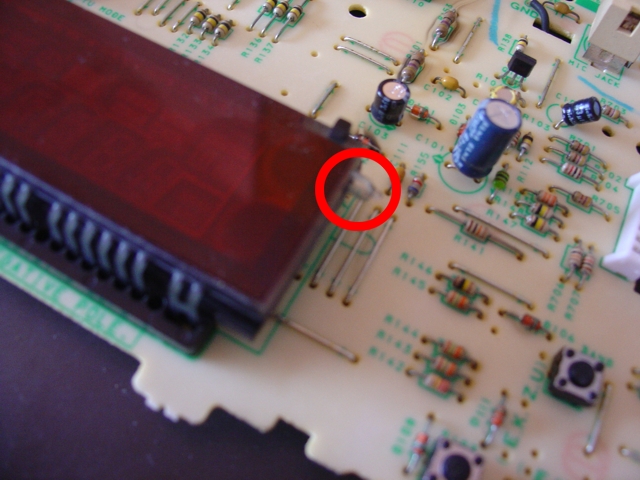

Hallo zusammen!
Ich wollte gerade die Stereoanlage eines Freundes reparieren, da die
Displaybeleuchtung nicht mehr funktioniert. So kann man die Frequenzen
des Radios nimmer ablesen, was natürlich nicht so günstig ist.
Jetzt habe ich das komplette Teil zerlegt und das Display vor mir.
Jedoch weiß ich leider nicht, wie hier die Hintergrundbeleuchtung
funktioniert.
Ds Display ist etwa 4-5 mm hoch und sitzt auf einem sockel. Darunter
sitzt ein Chip (wahrscheinlich die Ansteuerung des Displays). An der
rechten Seite des Display sitzt ein Glaskolben. Das ganze sieht aus,
wie wenn im Display an Vakuum wäre. Das Gerät ist wahrscheinlich auch
schon ein paar Jahre alt (vll. 8-10). Im Anhang ist mal ein Bild
davon.
Weiß jemand, wie die Hintergrundbeleuchtung hier funktionieren könnte?
Vielleicht sogar noch, was bei dieser Beleuchtung typischerweise defekt
sein könnte?
Vielen Dank!
Gruß Steffen
Persönliche Seite #213734
Das Display hat keine Hintergrundbeleuchtung, sondern war
selbstleuchtend. Das ist ein Vakuumfluoreszenz-Display - im
wesentlichen eine Röhre, auf deren Rückseite auf mehreren Anodensich
ein phosphorartiger Leuchtstoff befindet, vor dem ein Gitter angeordnet
ist und vor dem als Kathode einige Glühdrähte verlaufen.
Hier gibt es verschiedene Fehlerquellen:
Heizstrom für Glühfäden fehlt, Hochspannung zwischen Kathode und Anode
fehlt, Vakuum fehlt.

danke euch beiden für die Antworten. Das hab ich gar nicht bedacht.
Ich sehe gerade, dass man an der Platine interessante Verfärbungen
feststellen kann. Ich hab sie mal als Foto in den Anhang gestellt. Ich
würde sagen, dass da ein paar Teile zu heiß geworden sind.
Seh ich das richtig: es gibt einen Glühdraht, der die Elektronen
bereitstellt (und immer glüht). Die Zeichen, die leuchten sollen
bekommen die Hochspannung angelegt und leuchten dann ...
Viele Grüße
Steffen
Gast #213738
Hochspannung ist relativ: Es sind nur etwa 20-40V.
Die Schatten auf der Platine könnten auch Staubablagerungen durch
aufsteigene Luft sein, denn sie sind sowohl an der Diode als auch m
Widerstand.
Gast #213739
Das wäre auch möglich, dass das nur Staubablagerungen sind. Diese
befinden sich an relativ vielen Bauteilen. Aber an dieser Diode sind
sie sher stark, ich werde die betroffenen Bauteile alle mal
durchmessen. Aber zu große Hoffnungen mache ich mir da nicht.

Ich habe gerade erfahren, dass die Helligkeit des Displays langsam
dunkler wurde, bis es irgendwann gar nicht mehr ging. Kann das evtl.
darauf hindeuten, dass die Erzeugung der "Hochspannung" langsam
kaputt gegangen ist?
Evtl. wäre auch denkbar, dass das Vakuum langsam sich verflüchtigt hat
(was ich nicht hoffe, sonst ist ja das Display defekt).
Vielleicht hilft uns diese Info noch weiter?
Viele Grüße
Steffen

Gast #213744
Ich vermute eher Heizspanung.
Schau mal in einem absolut dunkel Raum, ob die Drähte Glühen, bzw. mess
mal die Spannung an den äußersten beiden Anschlüssen.
Hier müssten etwa 3-5V (DC oder AC) anliegen.
Gast #213745
@Steffan,
die sieht aus wie ne Zenerdiode, also gehe ich von aus dass es auch
eine ist...
@Benedikt
könnte gut möglich sein dass ich mich jetzt irre aber die
stromversorgung für die heizung und für die einzelnen displaysehmente
von einander unabhängig sind, denn noch müssen sie genau aufeinander
abgestimmt sein, wenn die segmente nicht rechtzeitig mit strom versogrt
werden brent das heizdraht durch. das flimmern heisst in meisten fälen
das der kondensator oder mehrere die für den ausgleich zuständig sind
langsam ausgedient haben und die frequenz nicht mehr übereinstimmt,
somit ist es nur ne frage der zeit bis die heizdrehte durchbrennen.
da ja die ZD wahrscheinlich auch durch ist hat er vielleicht noch glück
dass das heizdraht noch verschohnt wurde, wenn nicht auch wenn das
display noch in dunkeln schwach leuchtet ist es whrscheinlich hin...
MfG
Michael
Gast #213746
Die Heizung ist einfch nur ein Draht. Und der hat eine entsprechende
Wärmekapazität, die ausreicht um noch etwa 1s nach Abschalten
Elektronen zur Verfügung stellen zu können.
Gleichzeitig ist die Heizung Kathode. Um eine negative Spannung an die
Anode legen zu können, liegt die Heizung DC mäßig meist auf etwa 5-10V
gegenüber Masse.
An die Heizung wird entweder eine Spannung aus einer Trafowicklung
gelegt, (meist mit Mittelabgriff, der über eine Z-Diode für den DC
Offset an Masse liegt), oder aus einer Gleichspannung.
Ist die Heizspannung zu gering (z.B. aufgrund von ausgetrockneten Elkos
in dem Netzteil), dann werden die Elektronen quasi aus dem Draht
herausgerissen und die Kathode geht kaputt, obwohl der Draht mechanisch
noch OK ist.
Mess also die Spannung an der Heizung und von der Heizung gegen Masse,
und von Masse gegen die Segmente.
Wenn bei einem der aufgezählten keine Spannung anliegt, dann ist das
schon ein Hinweis auf einen Fehler.

Ich habe das Display nun bei Dunkelheit angeschaut und tatsächlich
leuchtet es ganz leicht. An den Außenkanten sieht man die Ziffern,
während es in der Mitte relativ dunkel ist. Ich meine jedoch einige
rotglühende waagrechte Drähte gesehen zu haben.
Viele Grüße
Steffen
Gast #213751
hi,
wenn die rotglühenden drähte zu sehen sind, funktioniert die heizung.
wenn die zeichen/zahlen nur sehr schwach zu sehen sind, würde ich
sagen
das vakuum ist langsam raus -> display ist defekt.
cu
Gast #213752
Auf der rechten Seite neben dem Absaugstutzen sind im Display zwei
Metallablagerungen sichtbar. Sind die Silber ist das Vakuum OK. Sind
sie weiß ist das Vakuum schlecht.
