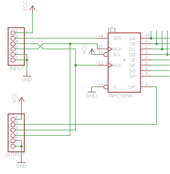

Hallo Leute,
im Anhang findet ihr das Schaltbild und das Layout für eine
kaskadierbare Schieberegisteranordnung. Ich möchte die Platinen extern
für mich fertigen lassen und wollte fragen, ob ich eventuell etwas bei
dem "daisy chaining" des 74HC595 Schieberegisters falsch gemacht habe.
Könnte jemand einen kurzen Blick darauf werfen?

Alex schrieb:
> Hier ist ein Ausschnitt der zwei Anschlüsse, die für das Kaskadieren
> verantwortlich sind.
Könnte funktionieren. Fraglich sind die Clk Leitungen und das Vielfach.
Reicht z.B. der Fanout des Masters, gibt es Verzerrungen bei den Pegeln
usw. Das ist abhängig davon wie viele da dran sollen, wie schnell das
ganze sein soll und wie lang die Leitungen sind.
Also vielleicht noch Takt-/Leitungstreiber einschleifen. Um das ganze
nicht im Radio zu hören vielleicht nen Widerstand in die Daten und Clk
Leitung um die slew rate zu begrenzen.

Sehe ich auch so. @Alex: Wie lange wird die Clockleitung insgesamt?
Der Rächer der Transistormorde schrieb:
> Um das ganze
Das Radio mag ein Problem sein, dass es überhaupt funktioniert ist ein
anderes. Ein Serienwiderstand (wo? an der Quelle oder an den Senken?)
ist ideal als quellseitige Sereinterminierung der Leitung. Dabei darf
man aber unterwegs kein Signal abgreifen - nur am Ende der Leitung. Das
heißt dann aber, dass damit Daisy-Chain nicht funktioniert bzw. nur bis
etwa zu eine Leitungslaufzeit (des kompletten Pfades!) von einem Zehntel
der Anstiegszeit des Taktsignals. Slew Rate begrenzen durch RC-TP ist so
das Schlechteste, was mir dazu einfällt. Schlägt meist an mehreren
Stellen zurück ...
Aber noch ist die komplette geplante Infrastruktur des TO nicht bekannt.
Was man tun könnte: die Takte jeweils zum nächsten Modul gepuffert
weiterzugeben.

Mhh.. wie lang die Clockleitung wird? Im Endeffekt möchte ich 9 dieser
Platinen in Serie schalten. Das ergibt dann eine Gesamtlänge von 5cm *9
= 45 cm Clockleitung.
Wird noch gehen, wenn dein Master mitspielt.
8 derartige Schaltungen an einem Mega, allerdings mit ca 1.5 Meter
Leitungslänge, lief problemlos.
Was du tun könntest: du könntest die Versorgungsspannungen (Vcc + GND)
zwischen die Signalleitungen legen, um so ein wenig das Übersprechen
noch zu dämpfen. Hängt aber auch davon ab, wie schnell du takten willst
ob das überhaupt zu einem Problem wird.
Mit 1 Hz getaktet oder als SPI mit 64 Mhz?
Von der Länge wird's laufen wenn eben nicht mit 0,x Ghz getaktet wird.
Die Clk`s und Datenleitung würde ich zwischen zwei Masseleitungen legen,
bringt nicht viel, ohne Flachbandkabel nix, aber wenn die
Layoutmöglichkeit schon da ist schadet es auch nichts.
Wenn damit irgendwelche Power (LED) Sachen betrieben werden empfehle ich
2 Versorgungen. Sonst können die Ströme die Pegel auf den
Versorgungsleitungen ändern was die Datenübertragung nicht besonders
mag.
Abschlusswiderstände (muss man ja nicht bestücken) sind auch nicht
verkehrt macht das ganze niederohmig und sorgt für definierte
Einschaltpegel.
Das übliche:
Eindeutige Pin 1 Kennzeichnung in Kupfer
+ - rein raus Symbole in Kupfer schaden auch nicht, ebenso Testpins und
Massepunkte fürs Scope bzw. +/- für'n Logiktester
Falls es Probleme mit Reflexionen oder Übersprechen gibt, gehen beide
Taktfrequenzen nicht.
Relevant ist nur die Anstiegszeit des Signals.
Kann gehen, muss nicht. Du hast Glück gehabt oder der ATMEGA hat richtig
müde Flanken.
Auch hier wieder: die Frequenz ist nicht relevant, sondern die
Flankensteilheit. Die Flanken sprechen über. Wenn Übersprechen ein
Problem ist, dann passiert das eben bei 10MHz öfter als bei 10Hz, aber
es stört. Außer du hast für die niedrige Frequenz entsprechend
langsamere Logikbausteine.
@Alex
Punkt zu Punkt geht problemlos, auch mit großen Längen. Bei mehreren
Abgriffen würde ich keine Garantie mehr geben. Vielleicht kannst du mal
einen Versuch machen: nimm die vorgesehene Quelle und das vorgesehene
Kabel mit den genannten Längen und zapfe die wenigstens einmal in der
Mitte an mit einer realen Last. Nimm ein ausreichend schnelles Skope und
schau die die Flanken, besonders beim Takt, mal an - vorne, in der Mitte
und am Ende.
