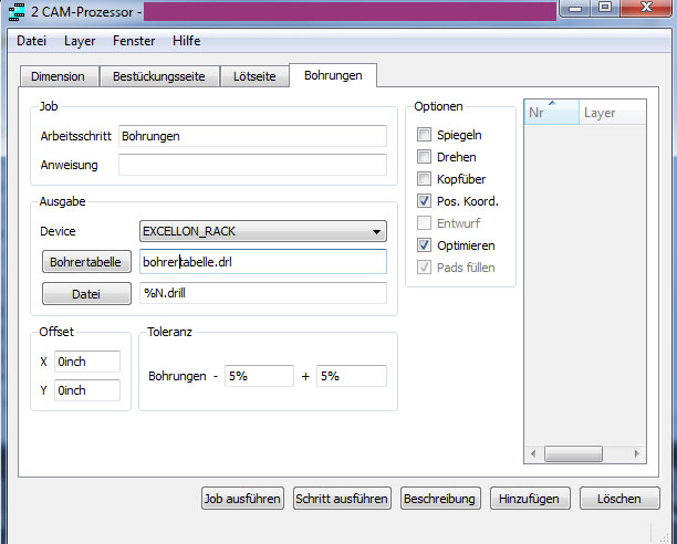

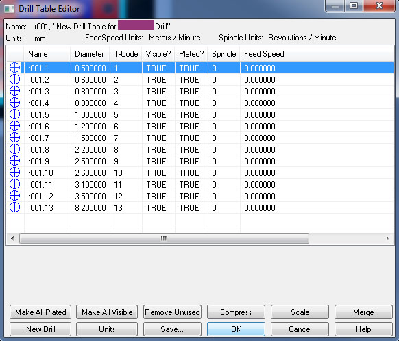

Die erste Variante wäre im Eagle Cam-Editor Bohrungen als
Device:Excellon_Rack zu exportieren.
Erstens kannst du da Werkzeugdurchmesser an Werkzeugnummer verknüpfen,
Zuweisung läuft über diese Bohrertabelle (*.drl).
Zweitens kannst du die Bohrer ab-und aufrunden, Toleranz Einstellung
z.B- +-5%
(siehe Bild1)

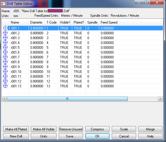

die zweite Variante wäre im GerberEditor die erstellte Bohrdatei
(*.drill) zu editieren, ich verwende GC-PrevuePlus als GerberEditor, ob
das in der Freeware Version geht muss halt selber ausprobieren.
Die Bohrdatei laden (siehe Bild2), manuell aufrunden (Bild3), dann auf
einen Werkzeug komprimieren (Bild4). Und am Ende als Excellon Drill
exportieren, das wird wahrscheinlich mir der Freeware nicht
funktionieren.
Hermann

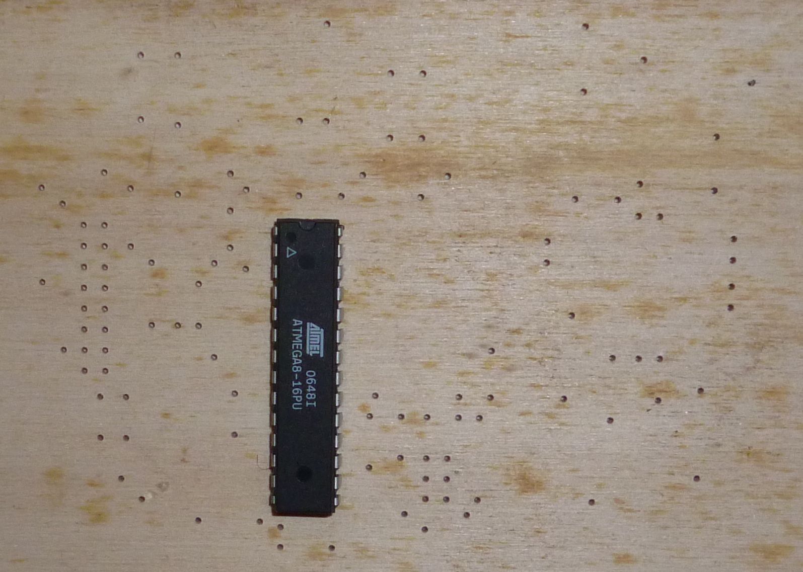

Mir ist was blödes dazwischen gekommen, aber trotzdem habe ich mal die
ersten Versuche gemacht.
Das Ändern der Bohrdurchmesser mache ich jetzt doch von Hand. Dafür muss
man nur ein paar Zeilen im Maschinenprogramm löschen. Es wäre mir lieber
gewesen, wenn das mit wenigen Klicks direkt gegangen wäre, aber so ist
es auch ganz gut machbar.
Excellon-Rack gibt bei mir nur die Positionen und nicht den Code aus.
Daraus ein g-Code-Programm zu machen wäre eine riesige Arbeit oder ich
müsste ein zusätzliches Programm einsetzen.
Angehängt habe ich mal die ersten Versuche auf einer Holzplatte. Das
sind jetzt nur die 0,8mm Bohrungen, aber man sieht, dass das Verfahren
funktioniert. Die Maschine hat dafür etwa zehn Minuten gebraucht, weil
ich einen mehr oder weniger realistischen Vorschub gewählt habe (60mm
pro Minute). Verkürzen könnte man die Zeit noch, indem man den Rückzug
verringert. Bei dem Versuch waren es 2mm, das heißt, dass der Bohrer die
2mm zusätzlich mit dem langsamen Vorschub runterfahren muss. Mit nur 1mm
ließe sich die Zeit noch verkürzen.
Den Controller habe ich natürlich nur zum Spaß eingesetzt, wobei es
sicher auch mal interessant wäre, die ganze "Platine" zu bestücken ;-)

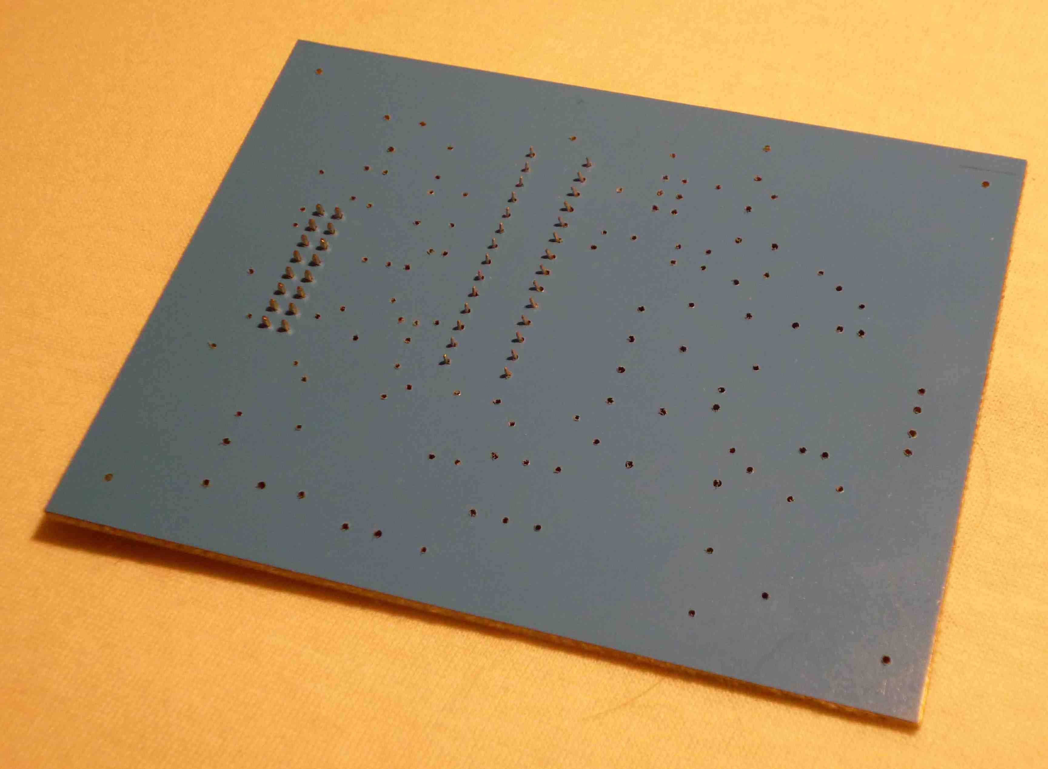

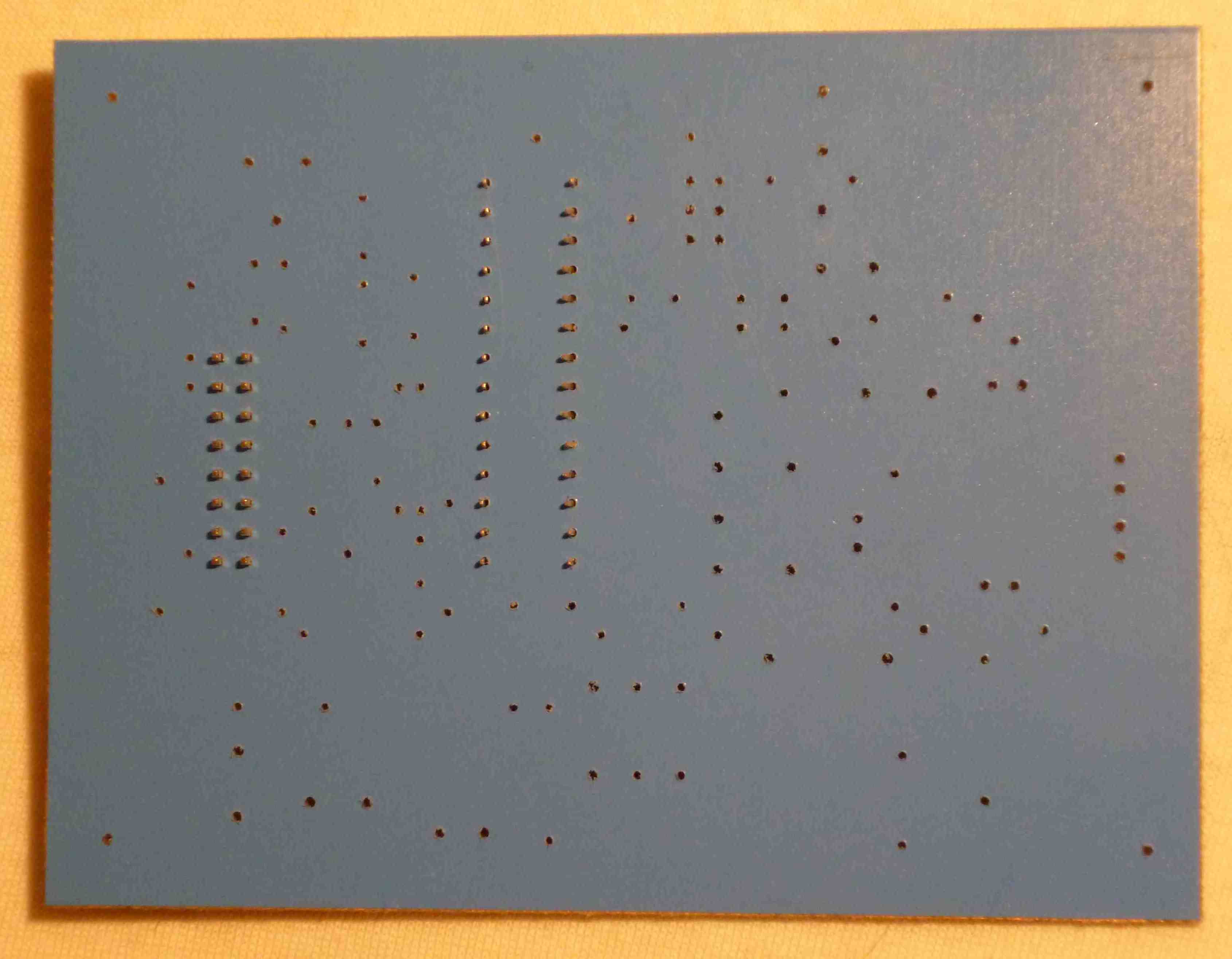

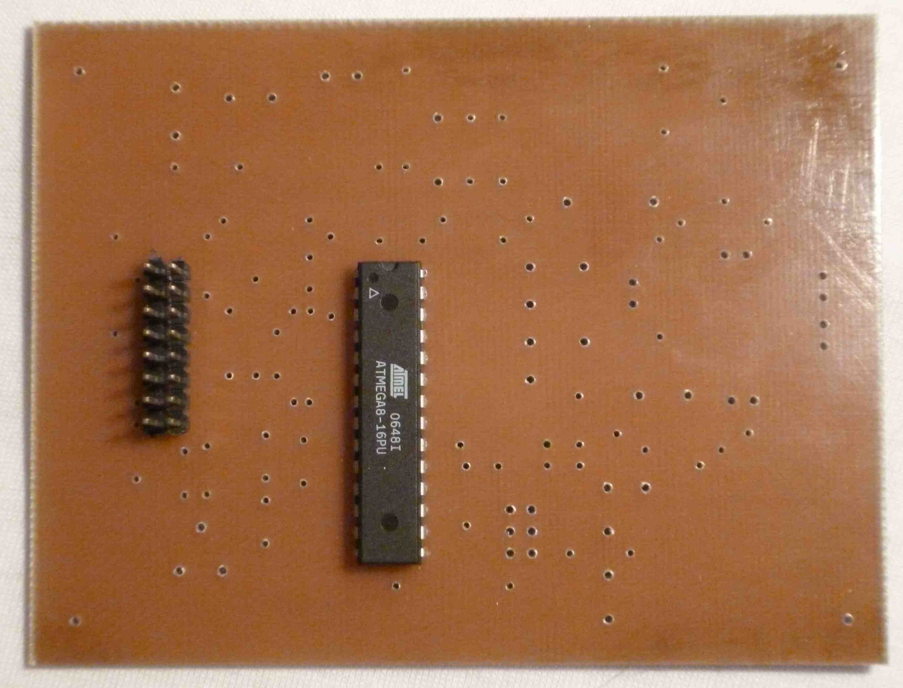

Gast #3067517
Falls es jemanden interessiert:
Was lange währt wird endlich gut. Nach einigen persönlichen und
technischen Problemen habe ich es heute endlich geschafft, die Platine
zu bohren. Die Bilder zeigen die gebohrte, aber noch nicht geätzte
Platine. Die Bilder sind nicht besonders gut, aber sie zeigen das
Wichtige.
Laut count.ulp hat die Platine 164 Bohrungen. Das Bohren hat etwa 25
Minuten gedauert bei einem Bohrvorschub von 30mm/min. Da die
Bohrmaschine nur 20000U/min schafft, wollte ich lieber nicht zu schnell
bohren.
Die Anpassung des Programms ist kein Problem, wenn man ein bisschen
G-Code versteht und Ahnung von CNC-Steuerung hat.
Bald werde ich dann die Platine fertig machen und hoffen, dass sie
funktioniert.
