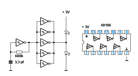

Mit einem CMOS 4000 kann man eine astabile Kippstufe aufbauen, wo das
Tastverhältnis nur 1/100 ist, damit extrem sparsam.

scchau mal hier - meiner im Garten blinkt seit 2 Jahren dauernd mit
einer Babyzelle - eine Ende noch nicht in sicht
http://www.b-kainka.de/bastel59.htm

Mit den mAh deiner Batterie, den LED strom und die Länge und die
Häufigkeit des Blinkens, die du kennst, kannnst Du dir deine Frage
beantworten.
> Sparsame Blinkerschaltung
Eine Wechselblinkerschaltung, bei der immer genau 1 LED an ist, kann
nicht "sparsam" sein. Die braucht mindestens so viel Strom, wie eine
einzige, dauernd leuchtende LED.
Sparen könntest du nur, wenn du eine "WechselBLITZschaltung" aufbauen
würdest...

Meiner blinkt seit mehr als 3 Jahren vor sich hin. Damals hatte ich nur
eine "halbleere" Mignonzelle zur Hand. Deren Spannung ist heute auf
knapp 1,2 V runter, das Blinken wird jetzt langsamer...
