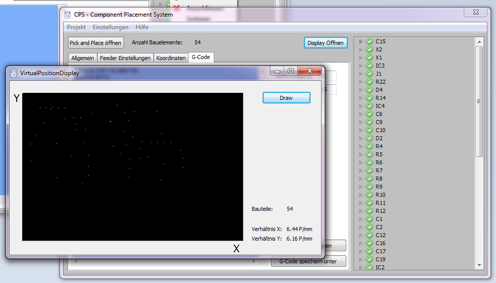

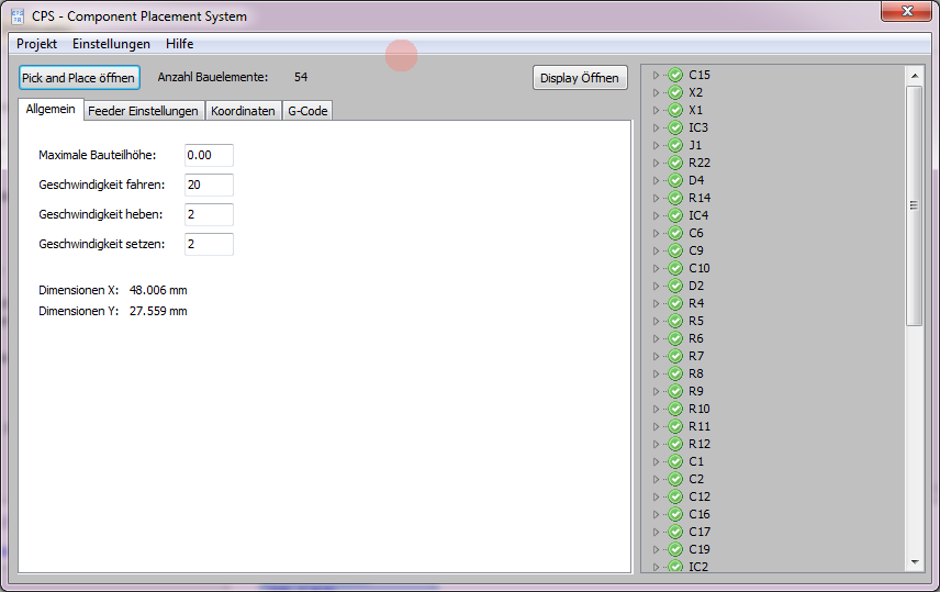

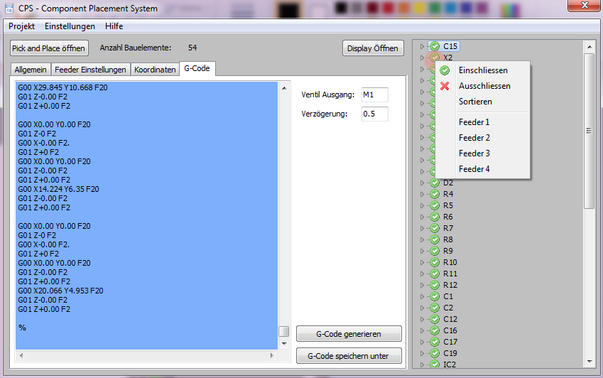

Hallo zusammen...
In einer ruhigen Stunde, habe ich mal ein bisschen mit Delphi gespielt.
Dabei herausgekommen ist ein Programm, welches aus Altiumdesigner
exportierte Pick and Place Files in G-Code für die CNC Umwandelt.
Es gibt dabei die Möglichkeit mehrere Feeder anzugeben.
Wobei das Programm erst noch am Anfang steht.
Aber ich wollte mal hören, was ihr dazu meint.
Mann könnte sich damit ja eine Bestückungsmaschine basteln :)
Der Code wurde übrigens auf meiner CNC getestet.
Jedoch ohne irgendwelche Feeder oder echten Bauteilen.
Aber die Bewegungen sind korrekt. :)
Anbei das Programm und ein Demo CSV (Pick and Place file..)

Danke für deine Antwort.
Meine Software, mach mommentan genau die selben Bewegungen in G-Code wie
auf dem Video sichtbar.
Soll heissen, dass die Düse nach dem Setzen bzw. vor dem neuen ansaugen
den Grurt um eins weiterschiebt.
Ich habe jedoch die Möglichkeiten einer Ausrichtungstasche vorgesehen.
Diese Taschen (Ausfräsungen) sollen aus z.B. Aluminium sein und eine
genau definierte Abmessung besitzen.
Diese Taschen, sollen dazu dienen, die Angesaugten Bauteile absolut zu
zentrieren.
Dazu muss man die Länge und Breite der einzelnen, auszurichtenden,
Bauteile definieren.
Danach fährt die Düse mit dem Bauteil in die Tasche und fährt darin
jeweils 50% an die obere Kante und 50% an die Rechte, so dass das
Bauteil absolut Zentriert sein müsste.
