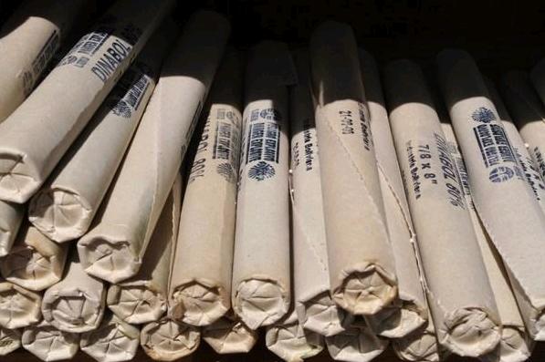

von Ben _. (burning_silicon)
Hehe yep, dieses und ähnliches Zeug hält sehr gut ... :)
Ich hab da aber auch einen Favoriten, der alles wieder ab bekommt!
von Oliver S. (phetty)
