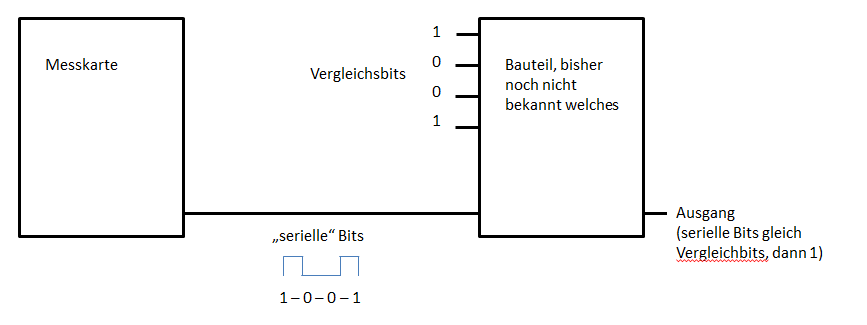

Guten morgen!
Ich habe folgendes vor:
Ich habe einen digitalen Ausgang einer Messkarte. Über diesen Ausgang
möchte ich gerne ein 4 bit Wort ausgeben, meinetwegen -High Low Low
High-.
Nun brauche ich eine Schaltung, die mir dieses serielle Signal einliest
und mit einer vorgegebenen Reihenfolge vergleicht. Wenn das Ergebniss
gleich ist, dann soll am Ende High rauskommen, ansonsten Low.
Habe da an eine Schieberegister gedacht mit einem einfachen 4 Bit
Vergleicher. Nun habe ich gehört dass es sowas auch als einzelnes
Bauteil geben soll. Hat das schonmal jemand gehört?
Hat jemand andere Ideen wie das zu lösen ist?
Wenn ich die Lösung mit dem Schieberegister und dem 4 Bit Vergleicher
nutzen muss, wie verhält sich dann der Vergleicher wenn ich mein
Schieberegister resette? und wie bekomme ich den Takt hin? Der
Vergleicher soll ja nicht an aus an aus gehen, sondern kontinuierlich an
bleiben, und nur falls ein Datenzug ausbleibt abschalten.
Bin für alle Tipps dankbar.
Liebe Grüße
Hilby

von Hilby (Gast)
Hey, zunächst einmal Danke für die Rückmeldung.
Hier eine Skizze, dann wird es vielleicht etwas klarer was ich meine.
Einen µController (ATtiny13) wollte ich dafür eigentlich nicht
verwenden. Hatte da mehr an Cmos/TTL gedacht.
Gruß Hilby

von Uwe (Gast)
Ohne Takt Ausgang bzw. Eingang ? Ohne Synchronisierung ( Wenn ohne
Taktleitung dann zumindest Startbit ! ) ???
Ansonsten nimm dir zuliebe ein kleines CPLD, dann kannst du ohn e zu
löten oder Bauteile zu tauschen die Schaltung ändern.
von Harald W. (wilhelms)
> High-.
Wenn diese "vorgegebene Reihenfolge" immer gleich ist, kannst Du
den Parallelausgang des Schieberegisters einfach dekodieren,
über Gatterausgänge oder notfalls mit Dioden. Dann brauchst Du
keinen zusätzlichen Vergleicher.

von Sepp (Gast)
Gubt den Deine Karte keine Clock aus? Wenn nur das serielle Signal zur
Verfügung steht, ohne irgendeinen Clock und ohne Sync wirds schwierig.
Woher soll denn die Elektronik wissen, wanns los geht und wann ein Bit
kommt?? Wenns ne Art UART Signal ist, müsste es ja ein Start und Stopbit
ö.ä. geben!
von Hilby (Gast)
Einen Clock habe ich nicht, ein Taktsignal müsste ich dann über einen
der Digitalen Ausgänge ausgeben. Es handelt sich hier im Übrigen um eine
NI USB-6210, programmierbar mit Dasylab.
von Sepp (Gast)
Wie gesagt, Du hast 2 Möglichkeiten:
1. ein Start und Stopbyte mit fixer Frequenz (wie UART) --> µC o.ä.
nötig
2. ein Clock synchron zu den Daten (z.B. Erst Datenbit anlegen, dann
   Clock high). Das geht mit einem Schieberegister.
Allerdings 4 Bit Schiebe-Register kenne ich nicht, nur 8 Bit. Aber das
könnte man ja mit 2x4 Bit lösen. Es gibt Schieberegister, die noch einen
"Latch" Eingang haben. Das heißt, nach dem reinshieben der Daten, muß
noch ein kurzer Impuls gegeben werden, damit die Daten an den Ausgängen
gültig werden. Hat den Vorteil, man "sieht" das Schieben nicht!
Die 4 Ausgänge dann per Logikgatter mit deinen Vorgaben vergleichen...
fertig!

Besipiel:
Die Ausgänge z.B. mit 4 XNOR'S Vergleichen. 1 XNOR 1 = 1; 0 XNOR 1 = 0;
1 XNOR 0 = 0; 0 XNOR 0 = 1; --> Wenn gleich, kommt 1 raus.
Die 4 XOR Ausgänge dann verunden.
Wenn ALLE gleich, kommt 1 raus!
Oder mit Dioden und PullUps bzw. PullDowns, wenn man Logikgatter sparen
will.

Was wäre denn wenn ich einen gemeinsamen Takt für die Messkarte und das
Register nehme? Dann brächte ich maximal 2 Ausgänge, Serielle Daten und
latch?
von Teo D. (teoderix)
Sepp schrieb:
> Möglichkeit 1 ist ohne Clockleitung! Nr.2 dann mit.
Ah, ok.
Zu 2. müsste er aber noch'n Zähler da zu klöppeln.
Dann halt doch nur 2 Ausgänge :)
