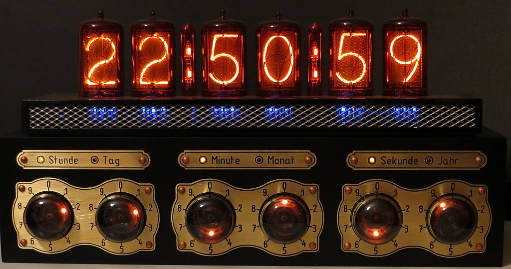

von Andreas R. (andrewr)
Nur mal so...
ist "leider" Mikrocontroller gesteuert, Aber komplett "diskret" war mir
dann doch zu aufwändig... ;-)
Zu sehen auf meiner Seite:
http://www.a-reinert.de/NIXIE_Uhren/nixie_uhren.html
und
http://www.a-reinert.de/Dekatron_A101/dekatron_a101.html
Gruß...
von Stefan F. (Gast)
Hammer Teil!
