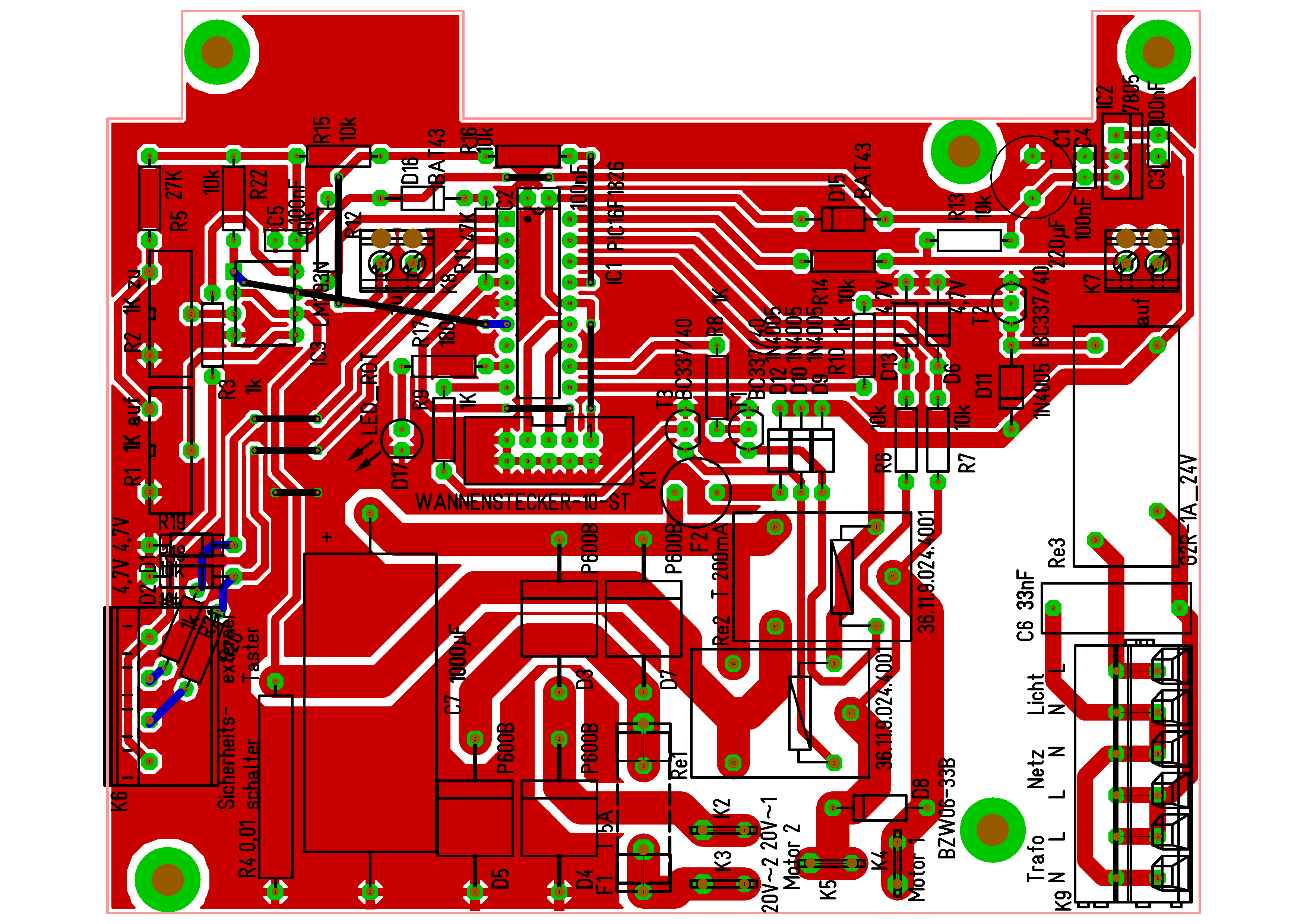

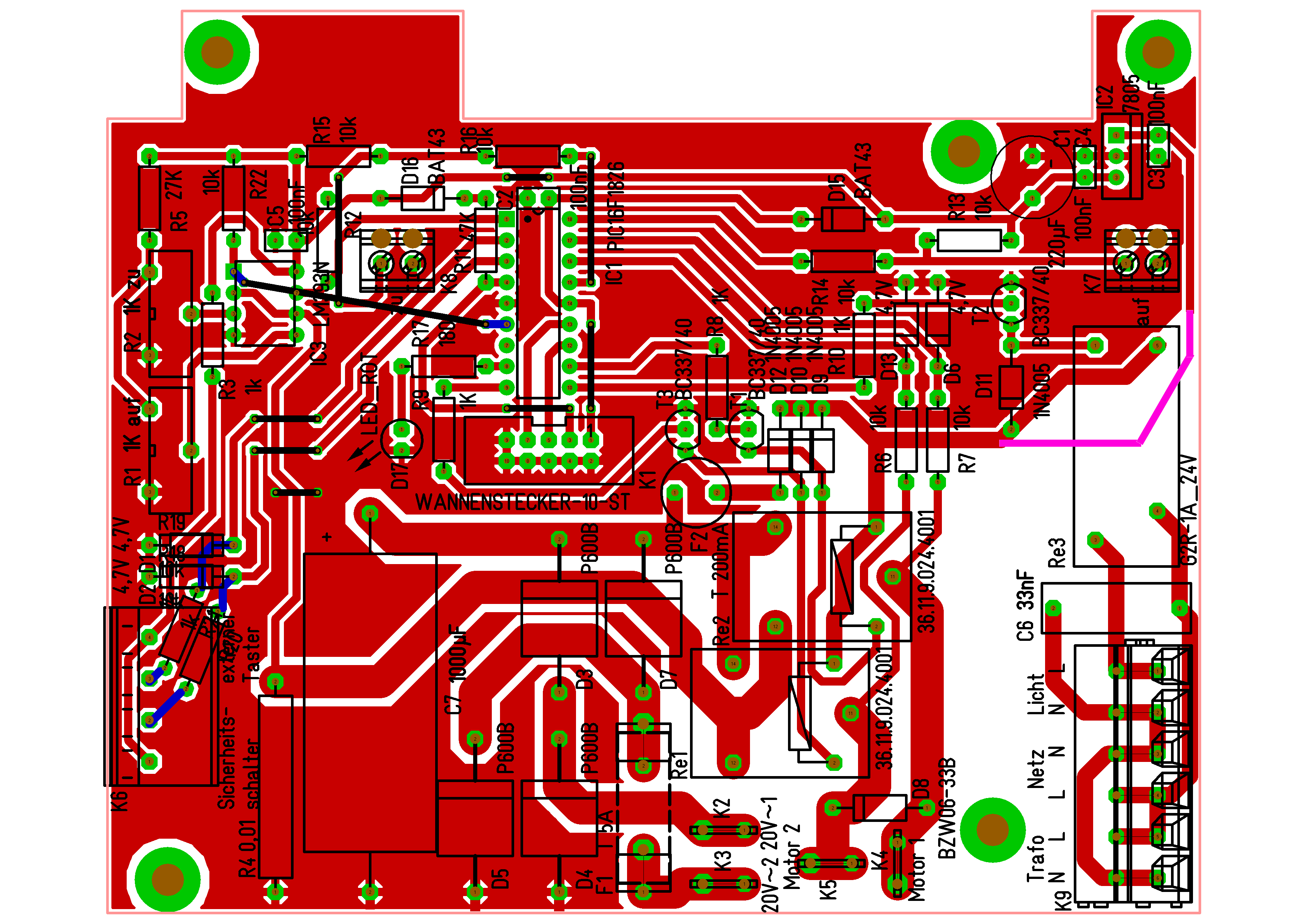

ich habe vor einer Weile eine Leiterplatte von einer Bosch Comfortlift
Garagentorsteuerung erhalten um diese zu reparieren. Da durch
Schwitzwasser der Garagendecke die Leiterplatte stark geschädigt wurde
bestand keine Chance auf Reparatur. Daher habe ich eine neue
Leiterplatte erstellt, die mit einem PIC16 arbeitet und, bis auf das
Funkmodul, die gleichen Funktionen liefern soll. Nach einigen Tests
stellte sich heraus, dass beim Debuggen mit dem PicKit3 das Programm
stehen bleibt. Dabei scheint kein Reset ausgeführt zu werden sondern das
Programm bleibt stehen als würde man den Pause-Knopf in der IDE drücken.
Das geschieht immer dann wenn das Relais für die Beleuchtung schaltet.
Dabei führt nicht jedes Schalten zum Abbruch, sondern  manchmal auch
erst das 7., 10. oder auch schon 1. und zwar häufiger das Ab- als das
Anschalten. Daher vermute ich, dass es irgendwo Rückkopplungen auf die
Spannungsversorgung gibt.

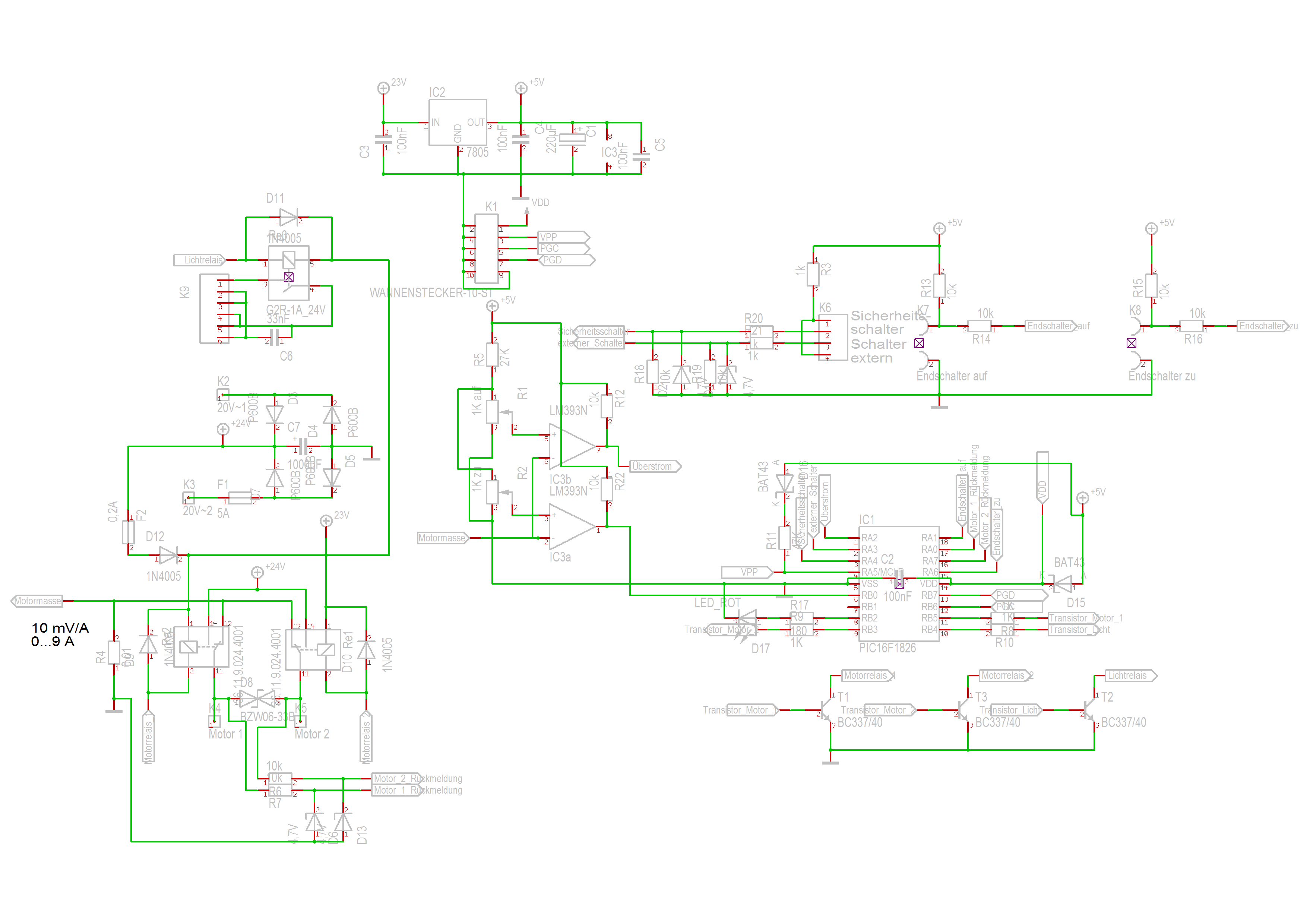

Habe ich grundlegende Fehler in der Schaltung?
Wo kann oder sollte die Entstörung verbessert werden?
In der Platine sind noch einige Sachen etwas wirr, da ich nach der
Herstellung der Leiterplatte noch etwas ändern musste.
Ich hoffe ihr könnt mir weiterhelfen.

Kümmere dich mal um das Abblocken von Versorgungsspannung und Reset.
MCLR könnte einen Abblockkondensator vertragen. Eine Massefläche, die
den Namen verdient, hätte auch nicht geschadet.

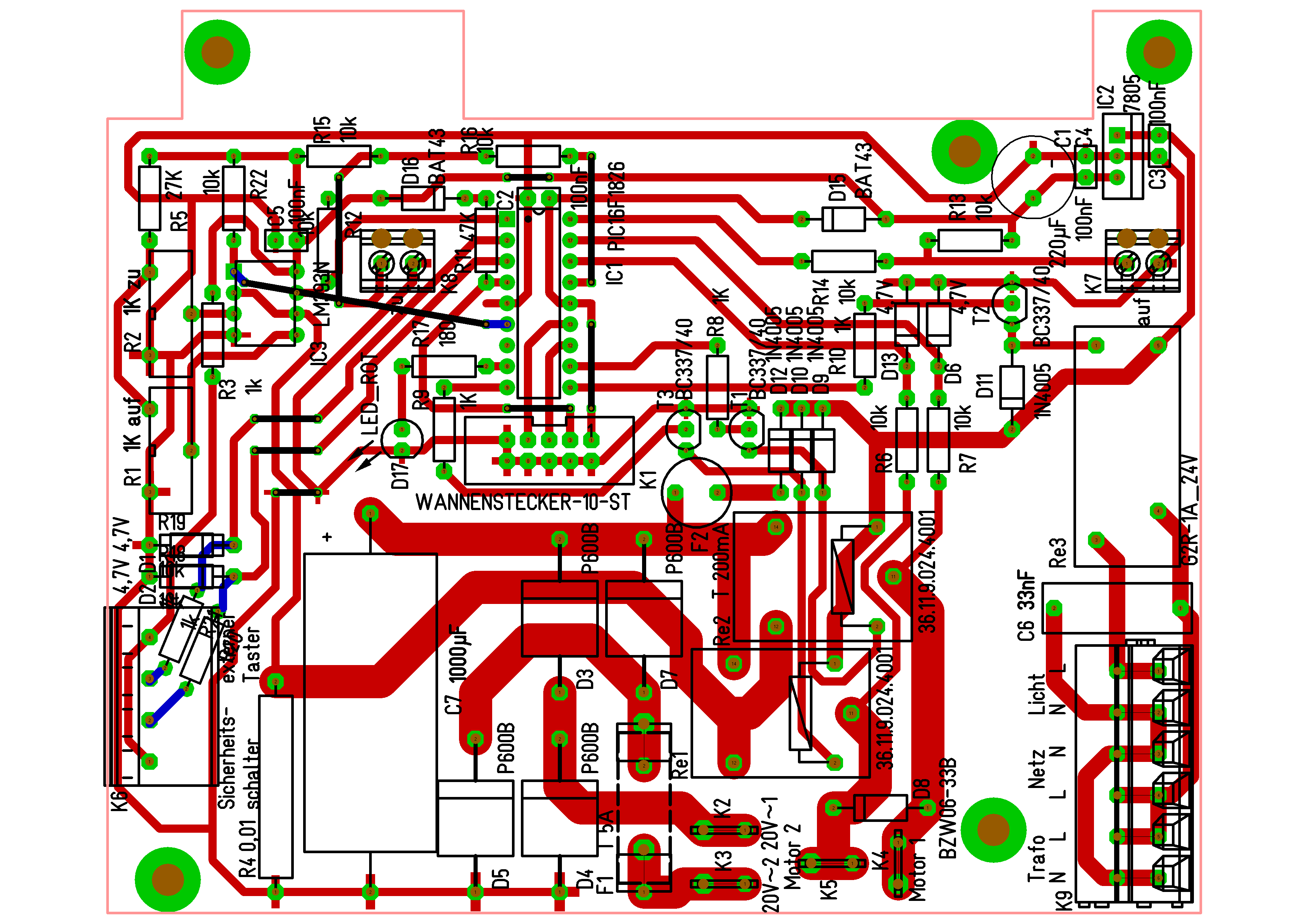

OP #2963531
Hallo
Massefläche ist natürlich vorhanden, hatte ich nur für das nachträgliche
hinzufügen der geänderten Schaltungsteile entfernt und vergessen vor dem
Posten wieder einzufügen. Gibt auch keine Leiterbahnen auf der oberen
Seite (blau), da sind die Brücken bzw. Widerstände auf der Unterseite
platziert.
Ich habe inzwischen schon mal die Leiterplatte an einem Labornetzteil
getestet. Nur das Schalten des Relais ohne Last läuft sowohl im Debugger
als auch im richtigen Betrieb.
Was sollte noch zusätzlich in die Spannungsversorgung um die Bedingungen
zu verbessern? Kondensator an Reset kann ich ja mal hinzufügen.
Silvio

Wozu? die Störung kommt über die gemeinsame Masseleitung.
Ich würde mir Gedanken um eine anständige Masseverdrahtung machen.
(Sternpunkte für Leistungsmasse, I/O + Spannungsreglermasse und
Prozessormasse).
Der Reset-Eingang gehört zusätzlich mit 1-10nF abgeblockt.
D16 ist eher hinderlich. R11 würde ich ca 10-22K dimensionieren.
Alle Stecker/Klemmen gehören auf eine Seite der Leiterplatte (I/O-Masse)
damit die Störungen nicht durch den Prozessorbereich laufen.
Ich würde zusätzlich noch Filter-Cs für die Komparator-Eingänge und die
Schaltereingänge am Prozessor spendieren.
Die so genannte "Massefläche" bringt außer einer höheren
Stromtragfähigkeit keine EMV-Verbesserung. (Dazu müßte sie mit der
Bestückungsseite vollflächig durchkontaktiert werden).
Gruß Anja
OP #2963684
Hallo
D16 war gedacht um die Schaltung vom PicKit zu trennen bei der
Programmierung ohne Spannungsversorgung. Aber bei der Größe von R11 geht
da ja sowieso nicht viel drüber.
Große Ströme auf der Masse gibt es nur zwischen D4, D5, C7 und R4. Die
liegen mit dem gemeinsamen Masse-Anschlüssen alle am untern Rand der
Leiterplatte.
Die Positionen der Steckverbinder / Klemmen sind von der alten
Leiterplatte übernommen und nicht (K6, K7, K8) bzw. nur sehr wenig (K2,
K3, K4,K5, K9) veränderbar.
Bauteile an Reset, Komparator-In und µC-In werde ich nachrüsten.
Leiterbahnen (abgesehen von den 7 Brücken) auf der Bestückungsseite gibt
es nicht. Daher kann da auch keine Massefläche durchkontaktiert werden.
Silvio

Du hast die Spannung für die Relais mit D2 entkoppelt, das gleiche
solltest du vor dem 7805 auch noch mal machen, und einen Elko dazu.
Wenn du die Möglichkeit hast die Schaltung von einer Batterie aus zu
versorgen, würde ich das mal probieren. Dann siehst du ob die Störung
über die Stromversorgung kommt, oder ob es Einstreuungen sind.

Das schreit aber dann schon fast förmlich erst mal nach einem
Snubber-Glied.
Schaltet das Relais entsteht beim Lösen der Relais-Kontakte im Lastkreis
an den Kontakten ein kleiner Lichtbogen, der dir mit den dabei
entstehenden elektromagnetischen Wellen auf die Spannungsversorgung
deines µC zurückwirkt und ihn zum Absturz bringt.
(Immerhin hat Marconi seine elektromagnetischen Wellen genau so
hergestellt, mit denen er dann erstmalig über den Atlantik gefunkt hat.
Bei entsprechend hohen Strömen einen Abrissfunken erzeugen, der kräftige
EM-Wellen erzeugt).
Du brauchst ein Funken-Löschglied am Relais, vulgo Snubber.
Keine Last - kein Strom im geschalteten Stromkreis
Kein Strom - kein Funke
kein Funke - keine EM-Störungen
keine EM-Störungen - kein Absturz

OP #2964424
@ Hubert G.
Du meinst bestimmt D12 nach der Sicherung. Also nach den Relais noch
eine Diode vor dem 7805?
@ Sven K.
Nach 20 min. mit eingeschalteter LED und ständig schaltendem
Licht-Relais wird der 7805 ca. 15° wärmer als die Umgebung. Ich kann ihn
noch problemlos anfassen. Im späteren Betrieb ist die LED auch
eigentlich aus (außer als Fehlermeldung, dann blinkend mit max. 40%
On-Time). Sollte also passen.
@ Oliver
Unterspannung macht über Brown Out (bei 2,5V) einen Reset und startet
das Programm neu. Stack over- oder underflow macht auch einen Reset.
Watchdog ist disabled. Interrup bei internen Fehlern hab ich im
Datenblatt nichts zu gefunden. Da aber nach einem solchen Stop die
Möglichkeit besteht schrittweise weiter das Programmm zu debuggen und
auch in den einzelnen Speicherstellen Werte stehen die zu dieser
Programmposition passen schließe ich eigentlich aus dass ein Reset
stattgefunden hat. Ich denke er geht einfach nur in den Stop, so als
wenn man in der IDE den Pause-Knopf drückt.
Fall a) Licht ab, Motor dran habe ich nicht probiert, wird nachgeholt.
Fall b) Licht dran, Motor ab war ja mein Testaufbau mit dem ich dieses
Verhalten erst richtig erkannt habe. Im Programmablauf kamen noch einige
Fehler vor, die oft auch ein Abschalten des Motors verhinderten und ich
musste daher den Stecker ziehen um nicht jedes mal die Sicherung
wechseln zu müssen. Dann steht das Programm ja sowieso.
Ich denke am Einbruch der Versorgung infolge zu hoher Last liegt es
nicht, da das Programm häufiger beim Ausschalten (so ca. 70%) als beim
Einschalten des Relais stehen bleibt.
@ Karl Heinz
Ich werd mich da mal schlau machen.
Silvio

Gast #2964629
ich bin mir nicht sicher, ob es ein Problem darstellt, aber ist die
Anbindung von D11 / des Spannungsreglers an +24V wirklich optimal?
Wäre die Variante im Anhang nicht besser (dort wird die
Induktionsspannung im Abschaltaugenblick direkt über D11
kurzgeschlossen, ohne dass der Spannungsregler davon betroffen wäre).
Gruß,
Oliver
OP #2964643
Hallo
C6 war in der originalen Steuerung auch so drin ohne zus. Widerstand. Da
hängt eine Glühlampe dran, ich denke mal 40 oder max. 60 Watt. Leitung
zwischen Lampe und Klemme max. 15 cm.
@ Oliver
Beim Debuggen reicht es in der IDE einfach wieder auf Start oder
Einzelschritt zu drücken und das Programm scheint normal im Programm
weiter zu laufen.
Watchdog hab ich mir erstmal noch keine Gedanken drüber gemacht, da er
ja den Test und die Fehlersuche eher behindert als zu helfen. In der
fertigen Anwendung ist die Benutzung natürlich schon sinnvoll.
Silvio
Gast #2964651
Klar, die Diode ist zu weit weg vom Relais.
Aber ich denke das allein wird das Problem nicht lösen.
Gruß Anja
OP #2964685
Hallo
könnte die Einkopplung auch direkt in die Verbindung vom µC zum PicKit
stattfinden? Die Leiterplatte hängt kopfüber im Gehäuse und der PicKit
hängt ca. 10 bis 15 cm darunter. Verbunden sind beide über Flachband 10
adrig mit
1 = Vdd
2 = Gnd
3 = Vpp
4 = Gnd
5 = PGC
6 = Gnd
7 = PGD
8 = Gnd
9 = Gnd
10 = Gnd
Silvio
Gast #2964994
hängt das PicKit tatsächlich nur an dieser Flachbandleitung in der Luft
oder hast Du die Verbindung über eine zusätzliche Zugentlastung
entlastet? Falls nicht, könnte ich mir schon vorstellen, dass das PicKit
durch eine mechanische Erschütterung (ausgelöst durch das Schalten des
Relais) aufgrund von Kontaktproblemen kurzzeitig die Verbindung zum uC
verlieren könnte. Dann sollte dies aber auch beim Schalten der anderen
Relais auftreten.
Wie sieht es denn ohne PicKit aus - gibt es dann irgendwelche
auffälligen Problem beim Ausschalten des Lichts?
