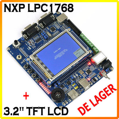

Ich habe bei Ebay ein LPC1768-Board gekauft. Siehe Anhang.
Von Keil und IAR lassen sich Entwicklungsumgebungen mit zeitlicher
Beschränkung oder Begrenzung der Codegrösse auf 32 KByte herunterladen.
LPCXpresso ist auf 128 KByte beschränkt.
LPCXpresso ist jedoch auf bestimmte Entwicklungboards beschränkt.
Diese bestehen aus zwei Teilen u.a. dem sogenannten LPC-Link.
Benötige ich für die Programmierung des Boards den LPC-Link Teil eines
LPCXpresso Entwicklungsboards ?
Eine Programmierelektronik (JLink-Chip) befindet sich angeblich schon
auf dem Board. Kann ich LPCXpresso zusammen mit dem Board nutzen ?

um die LPCXpresso IDE nutzen zu können brauchst du den LPC-LINK von
deinem LPCXpresso Board... denn nur der programmer ist in dieser version
von CodeRED "freigegben".
alternativ kannst du dir von CodeRED die vollversion kaufen, da sind
sehr viele programmer "dabei" (billiger ist aber nen original LPCXpresso
board für 25€...)
und btw. "programmieren" kannst du es von du den Segger JLink Downloader
seperat benutzt...mit debugging geht so aber nichts da es von der IDE
unterstützt werden muss.ich würde dir dringend zu den original
LPCXpresso raten!

Da du das Board ja schon gekauft hast, würde ich zum J-Link EDU (50 €
brutto inkl. Versand) raten. Sofern non-commercial, versteht sich. Das
Ding tut super und läßt sich von sehr vielen kostenlosen und
kommerziellen IDE's ansprechen und ist völlig unabhängig von anderen
Hard- oder Softwareanbietern. Ist quasi ein Standard in der Branche und
wird ständig gepflegt.

Man kann seine Programme auch mit der LPCxpresso-IDE compilieren und
dann mit FlashMagic brennen, nur das Debuggen geht so natürlich nicht.
Einen LPC1768 kannst mit der LPCxpresso sowieso nicht debuggen, weil
sich die 128kb-Beschränkung auf das debuggen bezieht und nicht auf das
Compilat.

Hm, wie kommst du darauf? Kann ich so nicht rauslesen. Wäre sicherlich
auch nicht koscher, aber in China ...
Seriell was draufbraten geht ja immer, klar. Aber bei solchen Chips
ohne vernünftiges Debuggen (JTAG, SWD, SWV, ...) macht nicht mal 5
Minuten Spaß und läßt auch die ganzen neuen Features ungenutzt
brachliegen.
Mit MDK-Lite und J-Link EDU bin ich bisher sehr gut gefahren. Und wegen
der 32k: Wenn man erstmal etwas damit rumspielt und diese ganzen dicken
Libs wegläßt und selbst programmiert (und lernt), dann geht in 32 kB
schon eine ganze Menge rein.
Mit dem separaten LPC-Link sollte das wie von dir beschrieben auch
klappen, wobei der J-Link aber auch "nur" 25 Euro teurer ist und du
deutlich flexibler in der Zukunft bist. Also nicht nur auf NXP mit den
LPC beschränkt, was beim LPC-Link definif der Fall ist.

Interessant. Allerdings erzählt der da auch was von 3 grünen
CAN-Schnittstellen, wobei der LPC1768 nur 2 hat. Auf die Schnelle konnte
ich nur das hier finden:
http://mbed.org/users/wim/notebook/landtiger-baseboard/
Klingt etwas nebulös, aber auf jeden Fall in deine
Richtung/Interpretation.
Es werden allerdings nur fertige Applikationen im Video gezeigt (gut,
ich habe nur durchgescrollt), kein Debugging o.ä..
Hans-werner M. schrieb:
> Aha, also von Haus aus nur Programmierbar über die Serielle
> Schnittstelle ?
Kann man so nicht sagen, aber damit geht es auf jeden Fall immer.
Üblicherweise wird dafür ein integrierter Bootloader genutzt.
Für 25-30 Euro (letzte Äbäh-Auktion) auf jeden Fall ein Schnäppchen;
schon das Display ist teurer. Auch regulär mit 55 Euro noch i.O.
Solltest du viel Spaß mit haben.

Das stimmt so nicht. Den kannst du sehr wohl debuggen, solange der Code
kleiner als 128k ist. Allerdings gibts beim Debuggen mit der LPCXpresso
Version von CodeRed noch die Einschränkung, dass verschiedene SFR nicht
anwählbar sind. Ist unschön und wird auch nicht kommuniziert. Da muss
man dann selbst drauf kommen.
