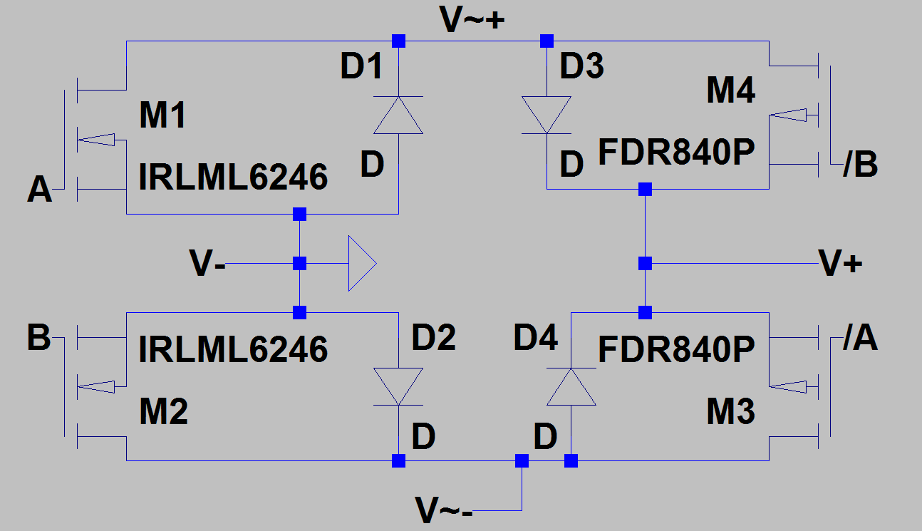

ich versuch grad in LTSpice ne Simulation für nen Synchrongleichrichter
hinzukriegen (irgendwann mal gedacht fürs Fahrrad).
Mit resistiver Last funzt auch alles schon super, ich hab jetz aber das
Problem, wenn ich die Spannung glätten will, krieg ich ja ne
phasenverschiebung von der Ausgangsspanung und dann ist das ganz nicht
mehr so toll......
Hat jemand ne Idee, wie das in den Griff zu kriegen ist?
Muss ich die Phasenverschiebung der Last messen (kann sich ja je nach
Lastwiderstand und Frequenz ändern) und entsprechend die Ansteuerung der
FETs auch anpassen?

Spannung (und damit Strom) an den Bodydioden messen und entsprechend
einschalten. Es gibt dafür fertige ICs(Spannung, Frequenz, Gatestrom
beachten). Oder selbst bauen, wenn man glaubt besser zu sein;)
Funktioniert in Resoanzwandler aller Art(welche auch induktive oder
kapazitive Phasenverschiebungen haben können) recht gut.
Erklär mal, warum man das am Fahrrad brauchen sollte. Wieder mal den
Generator Synchrongleichrichten mit der Hoffung weniger treten zu
müssen?
danke :)
das müsste funktionieren, ich muss ja die fets schließlich wie die
dioden schalten...
meine andre idee wär jetzt, nach dem synchrongleichrichter nen
sepic-wandler mit 200kHz oder 500kHz zu schalten, der dann ne konstante
eingangsspannung liefert.
hab ich mir aber noch nicht genauer angeschaut, da bräucht ich aber
keine spannungsglättung nach der gleichrichtung
überhaupt solls halt möglichst effektiv sein für licht und 5V-Versorgung
z. B. zum Handy-Laden fänd ich auch praktisch am rad.
dann kann man das handy auch n paar tage als navi hernehmen, bzw. muss
nicht aufladen, sollte man ne radeltour machen.
wenns schon ne spielerei ist, dann wenigstens möglichst gut und nicht
stümperhaft und ineffizient ;)
