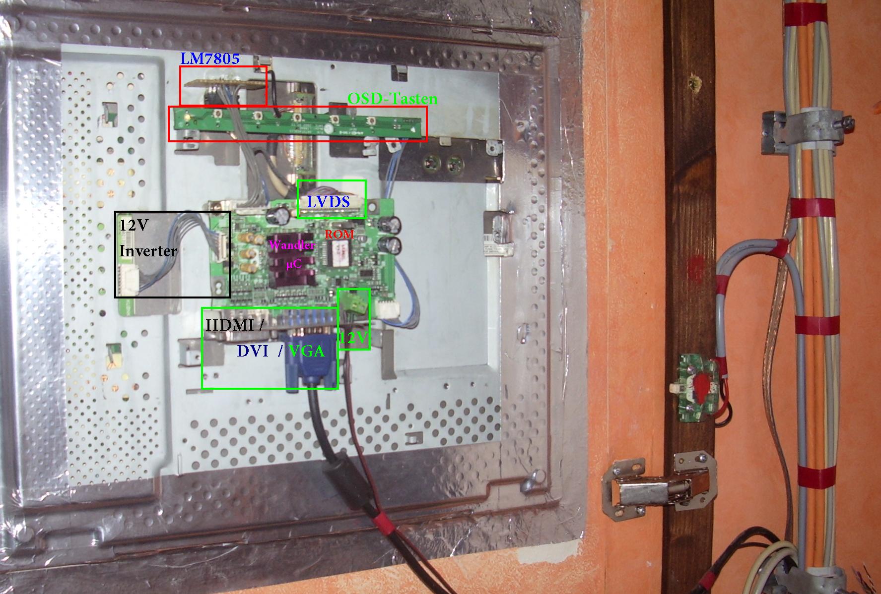

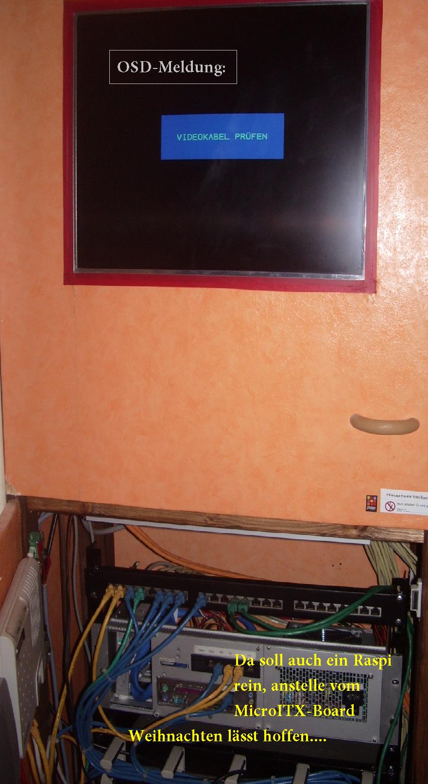

(Firma: tsx89) Persönliche Seite #2964430
Timmey S. schrieb:
> Eine ganz andere alternative: Auf Ebay oder sonnst wo kannst du alte
> TFT-Monitor-Controller-Platinen holen
Ich hatte mal so eine seltsame "Phase", da wurden mir ständig nackte
Panels geschenkt, bei denen höchstens ein Inverter dabei war. Aus
Erfahrung kann ich sagen: Um so älter die Komponenten, desto besser bzw.
einfacher lassen die sich Umbauen / und neu Flashen. Bei diesem
LCD-Board auf dem linken Bild konnte man das OSD komplett neu Schreiben
oder Farben verändern, etc, ich weiß nicht mal (mehr) aus welchem Modell
das ursprünglich stammte. Vorher war eine irgend eine
Wide-Screen-Auflösung im Rom. - war ein 1 Euro Ebay-Artikel.
Ein FPGA ist wahrscheinlich trotzdem "einfacher", und bestimmt die
bessere und schönere Lösung...
Weiterhin viel Erfolg.
