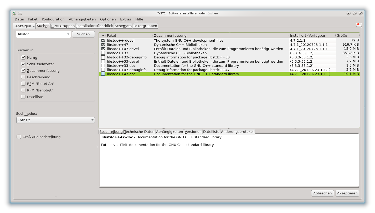

OP #2966281
Ich habe die gleiche Version installiert, weil ich in der vorhergehenden
Install die Zugriffe auf den USBBus nicht vollständig erhalten habe.
Dieser Fehler ist nun verschwunden.
Der erwähnte Fehler ist neu, aber er trat  auch vorher schon auf.
Robert

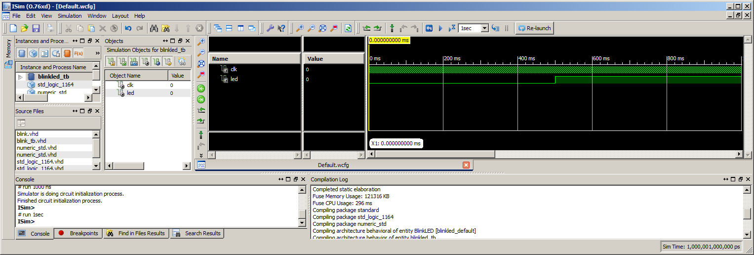

Gast #2966286
Auch im ISim 13.3 funktioniert es:
Running: fuse.exe -relaunch -intstyle "ise" -incremental -o "C:/blinky/BlinkLED_tb_isim_beh.exe" -prj "C:/blinky/BlinkLED_tb_beh.prj" "work.BlinkLED_tb"
ISim O.76xd (signature 0x2f00eba5)
Number of CPUs detected in this system: 6
Turning on mult-threading, number of parallel sub-compilation jobs: 12
Determining compilation order of HDL files
Parsing VHDL file "C:/blinky/blink.vhd" into library work
Parsing VHDL file "C:/blinky/blink_tb.vhd" into library work
Starting static elaboration
Completed static elaboration
Fuse Memory Usage: 121316 KB
Fuse CPU Usage: 296 ms
Compiling package standard
Compiling package std_logic_1164
Compiling package numeric_std
Compiling architecture behavioral of entity BlinkLED [blinkled_default]
Compiling architecture behavior of entity blinkled_tb
Time Resolution for simulation is 1ps.
Waiting for 1 sub-compilation(s) to finish...
Compiled 6 VHDL Units
