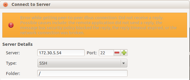

Ich ärgere mich immer mal wieder über Fehlermeldungen, die man nicht lesen kann, weil die Vorder- und Hintergrundfarben so dermaßen idiotisch gewählt sind, wie im angehängten Beispiel. In den nicht ganz so haarsträubenden Fällen sind die Fehlermeldungen selektierbar und die Farben wechseln dann zu Komplementärfarbe, was die Sache i.d.R. lesbar macht, aber bei Gnome & Co. geht noch nichtmal das. (Daß man solche Fehlermeldungen dann abtippen darf, ist auch so ein Superschwachsinn...) Jetzt fragt sich natürlich, wer das verbrochen hat: Ist es das Farbschema von Ubuntu, oder haben die Gnome das vollbracht?

Stell doch einfach ein anderes Farbschema ein. Oder nimm halt KDE/XFC/Fluxbox...

Uhu Uhuhu schrieb: > Jetzt fragt sich natürlich, wer das verbrochen hat: Ist es das > Farbschema von Ubuntu, oder haben die Gnome das vollbracht? Was bringt dir die Antwort? Für mich würde sich eher die Frage ergeben, ob man das einstellen und damit eine lesbarere Farbkombination wählen kann.

Rolf Magnus schrieb: > Was bringt dir die Antwort? Für mich würde sich eher die Frage ergeben, > ob man das einstellen und damit eine lesbarere Farbkombination wählen > kann. Das ist ja nicht ein Problem, das nur bei mir auftritt. Eine Fehlermeldung an der richtigen Stelle ist das durchaus wert.
min schrieb: > kleiner Trick: Text markieren, dann kann man's trotzdem lesen. 1. hast du meine Eingangs-Posting nicht gelesen. 2. hast du keine Ahnung von Gnome. Aber vielleicht kannst du mir ja den Trick verraten, wie man es schafft, solche Texte zu markieren - den suche ich nämlich schon länger...

An diesen grauen Einheitsbrei werden wir uns gewöhnen müssen. Er ist doch überall und ich frage mich auch, wer so etwas produziert. Dazu noch winzige dünne Schrift. http://support.mozilla.org/de/home Es gibt noch extremere Beispiele. Links unten "Dunkle Eierschale" auf "Heller Eischale"-Grund. Man kann ja glücklich sein, wenn man es noch markieren kann.
Ich vermute mal, das hängt auch am Programm und welches Framework es benutzt, in einigen kann man sehr wohl den Text markieren und kopieren, also eventuell mal beim "Hersteller" fragen was die da gebaut haben? Hast du den für dieses Konkrete Beispiel schon ein anderes Farbschema probiert? Ich hab nur Debian mit dem "alten" Gnome kann es hier also nicht direkt nachvollziehen...

Läubi .. schrieb: > Hast du den für dieses Konkrete Beispiel schon ein anderes Farbschema > probiert? Ja, hab ich eben gemacht. Die Farbkombination belieb im Prinzip erhalten, wurde aber etwas kontrastreicher. Die Kehrseite: Sämtliche Bedienelemente auf dem Desktop verschwanden bis zum nächsten login. Mit rumprobieren kann man vielleicht was erreichen, aber eine echte Lösung für das Ärgernis ist das wohl nicht. Eigentlich müßte wohl Gnome da was machen, um solchen Farbunsinn zu verhindern. Alex We... schrieb: > sonst wäre es ja auch Windows Jaaaa, auf dem Sektor sind Bill Gates' Jungs&Mädels wirklich professioneller. Endlich was, was wirklich für Windows spricht ;-)
Ich benutz' das SphereCrystal Theme (nur angepasst für größere Zeiger) ich fürchte das hier aber vermutlich das Programm/Framework vermurkst ist.
Läubi .. schrieb: > ich fürchte das hier aber vermutlich das Programm/Framework vermurkst > ist. OK, das geht in Richtung meiner ursprünglichen Fragestellung: Ist Gnome, oder Ubuntu der richtige Adressat für eine Fehlermeldung?
Was für ein Programm ist es denn? Nautilus?
Wahrscheinlich. Der Dialog kommt unter Places | Connect to Server direkt aus dem Menü heraus.

Das mit den Farbschemata ist nicht so einfach, es ist sehr leicht, das zu versauen. Besonders wenn man -- wie in diesem Fall -- eine Textbox mit auffälliger Hintergrundfarbe will. In dem Fall hat der Entwickler wahrscheinlich einfach einen Fehler gemacht. Also Screenshot + verwendetes Farbschema und verwendeten Widget-Stil im Bugtracker der Anwendung posten, sodass die das beheben können. :)
Sven B. schrieb: > Also Screenshot > + verwendetes Farbschema und verwendeten Widget-Stil im Bugtracker der > Anwendung posten, sodass die das beheben können. :) Jetzt fragt sich immer noch, welcher Bugtracker der Richtige für diesen Fall ist.
Ich habe ehrlich gesagt keine Ahnung von Gnome, aber ich würde mal in den Nautilus-Tracker schreiben. Wenn die nicht dran schuld sind, werden sie schon sagen, an wen das gemeldet werden muss oder, wenn sie cool sind, das selber dort melden. Oder selber dort fixen.

Was das Auswählen von Text angeht: Prinzipiell ist das bei GTK kein Problem, man muss bei Glade nur das Häkchen für "text auswählbar" ankreuzen bzw., wenn man sich die GUI selber im Programm zusammen baut gtk_label_set_selectable(TRUE) aufrufen. Man muss es eben machen. Was das Farbschema anbetrifft: Ich befürchte mal, das ist halb GNOME, halb Ubuntu.
Lukas K. schrieb: > Man muss es eben machen. Was heißt das? Ich habe gerade Glade installiert, stehe aber vor dem Teil, wie der Ochs vor dem Berg.
Uhu Uhuhu schrieb: > Lukas K. schrieb: >> Man muss es eben machen. > > Was heißt das? > > Ich habe gerade Glade installiert, stehe aber vor dem Teil, wie der Ochs > vor dem Berg. Für deinen konkreten fall wird dir Glade nichts nützen, da die Nautilus-Leute die UI für die "Verbindung zu Server" 'zu fuß' in der nautilus-connect-server-dialog.c bauen. Mein Kommentar war auch mehr auf die Entwickler bezogen. Wenn du die Markierbarkeit reparieren willst, müsstest du schon im Quelltext patchen. Da ich mich mit dem Build-System vom Ubuntu/debian nur wenig bis überhaupt nicht auskenne, kann ich dir da leider nicht weiterhelfen -- anders als bei Arch ;) Welche ubuntu/nautilus-version hast du denn? Ich hatte gerade mal ein wenig nautilus 3.6 zerpflückt und musste feststellen, dass der Dialog dort komplett anders gestaltet wurde.

12.04 / 3.4.2

Uhu Uhuhu schrieb: > Fehlermeldungen im GUI mit Kopiersperre zu belegen, So ist es nun wieder auch nicht, dass die Entwickler so böse sind und absichtlich den Haken 'nicht markierbar' setzen. Reich' nen bugreport ein und hoff' dass man sich deiner annimmt. Was das eigentliche Problem anbetrifft: Der Fehlerkasten ist vom Typ GtkInfoBar, mit 'Warning' als Hintergrundfarbe. Mit nicht senstivem (ausgerautem) Text gibt die von dir gezeigte unleserliche Darstellung, mit Glade konnte ich's reproduzieren (mit den GNOME-Standardtheme Adwaita). Ich meine die Stelle im Quelltext gefunden zu haben, die die Fehlermeldung erzeugt, doch weshalb der Text ausgegraut wird, will sich mir daraus nicht erschließen.
Lukas K. schrieb: > Ich meine die > Stelle im Quelltext gefunden zu haben, die die Fehlermeldung erzeugt, > doch weshalb der Text ausgegraut wird, will sich mir daraus nicht > erschließen. Das betrifft nicht nur diese eine Fehlermeldung, sondern alle, die in dem Feld auftreten können. Ich werde einen Bugreport für Nautilus machen und einen für die nicht kopierbaren Fehlermeldungen.
