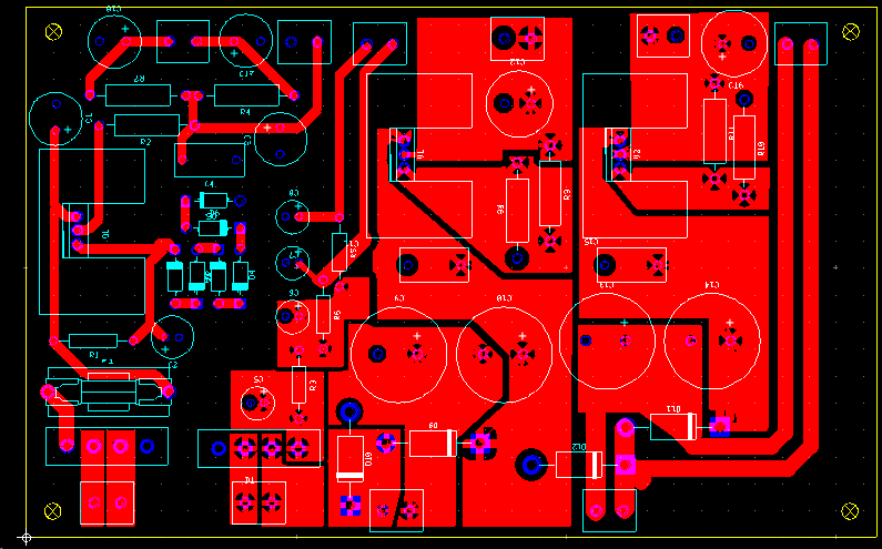

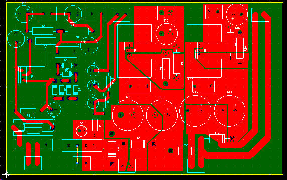

Ich wollte mein Netzteil auf einer Platine realisieren. Die Platine ist
für einen Röhrenverstärker. Es ist 330V bis 6,2V alles vorhanden. Keine
digitalen Elemente oder Prozessoren. Es ist nur ein IRF840 und zwei
LM317 vorhanden.
Das grüne Layer ist das obere, dieses wird auch komplett als Masse Layer
verwendet. Die roten unten sind die Signalführenden.
Wie mache ich das nun am besten? entweder wie auf der linken Seite mit
dicken Leitungen oder wie auf der rechten Seite mit großen Polygonen?

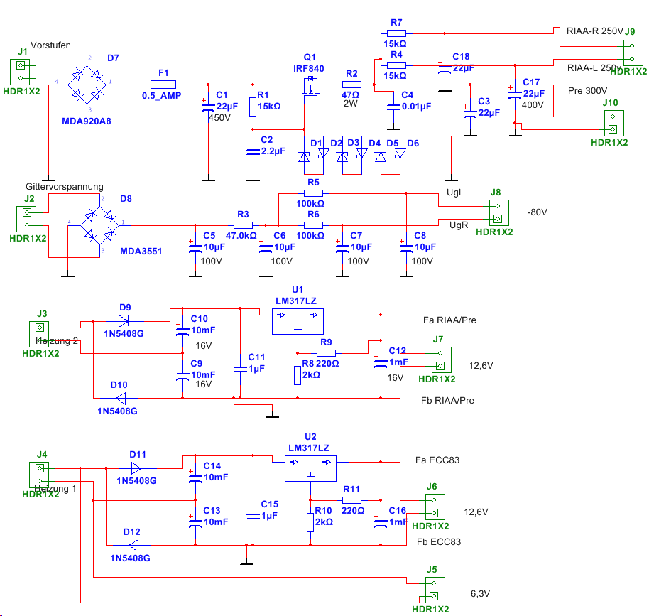

Anbei nun der Schaltplan und das Layout (wobei ich die Massefläche
ausgeblendet habe, die ist ja, wie gesagt, überall) :)
Gast #2963681
Patster schrieb:
> Aber anscheinend nicht so gut?
Das sieht man zwar auf dem Bild nicht, aber deine Anschlüsse mit hoher
Spannung sind im GND-Layer wohl mit dem Mindestabstand ausgespart - mit
dem Mindestabstand für die Fertigung wohlgemerkt, nicht mit dem Abstand
für 300+ V.
Gruss Reinhard
Gast #2963707
Großflächig Masse u. dünne Signalltg. wg. Brummeinstreuungen sind OK.
Sollen die Bauteile auf der Oberseite der Platine liegen? Dann hätte ich
Bedenken spannungsführende Bauelemente (z. B. R1) direkt über eine
Massefläche zu platzieren.
Also Bauelemente nach oben, Massefläche nach unten.
N. B.: Wenn die Gittervorspannung -80 V sein soll, sind die Elkos
C5...C8 und die Dioden des Brückengleichrichters D8 falsch herum gepolt.
Gast #2963755
Ach, gut das du es erwähnst. Ist mir im Eifer des Gefechts garnicht
aufgefallen das die -80V nun +80V sind, ist schon behoben :).
Okay, was ist denn besser, Signalleitungen oder eher diese größeren
"Signalflächen"?
Gast #2966799
Ja, das würde ich auch gerne erfahren. Was sollte ich nun machen,
Leitungen oder große Kupferflächen, besonders bei so hohen Spannungen?
Oder ist es eher egal?
