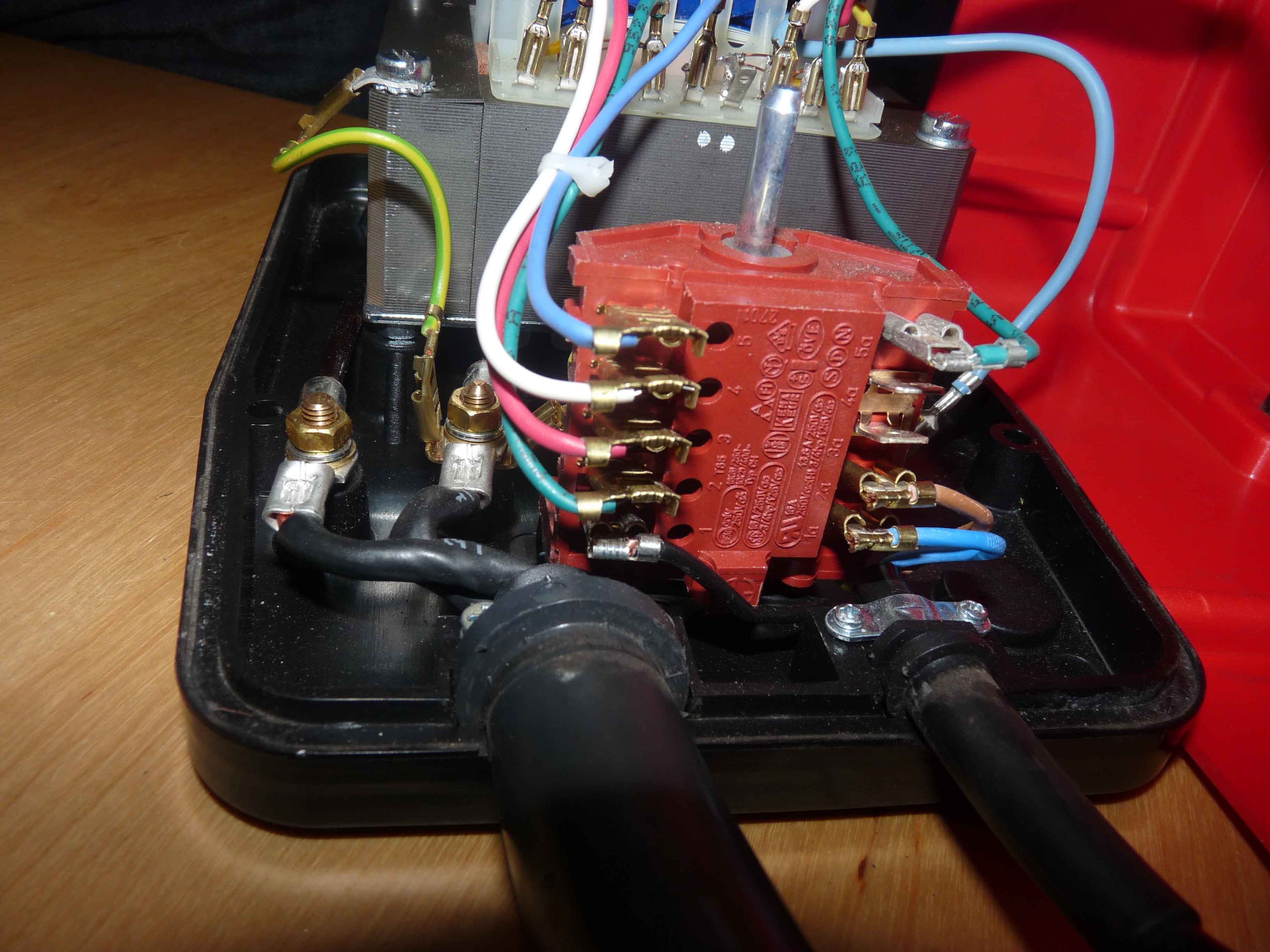

Hallo miteinander,
ich habe hier einen Trafo mit 4 Stufen denn ich ausgemessen habe.
folgende Werte konnte ich ermitteln.
Stufe: Ampere - Volt
1:  8,4A - 1,66V
2:  8,9A - 1,83V
3: 11,0A - 2,34V
4: 13,0A - 2,80V
wo kann ich denn so einen Kaufen, bzw. wer macht solche Trafos denn?
nach meinem Wünschen?
bin für alle Tipps dankbar.

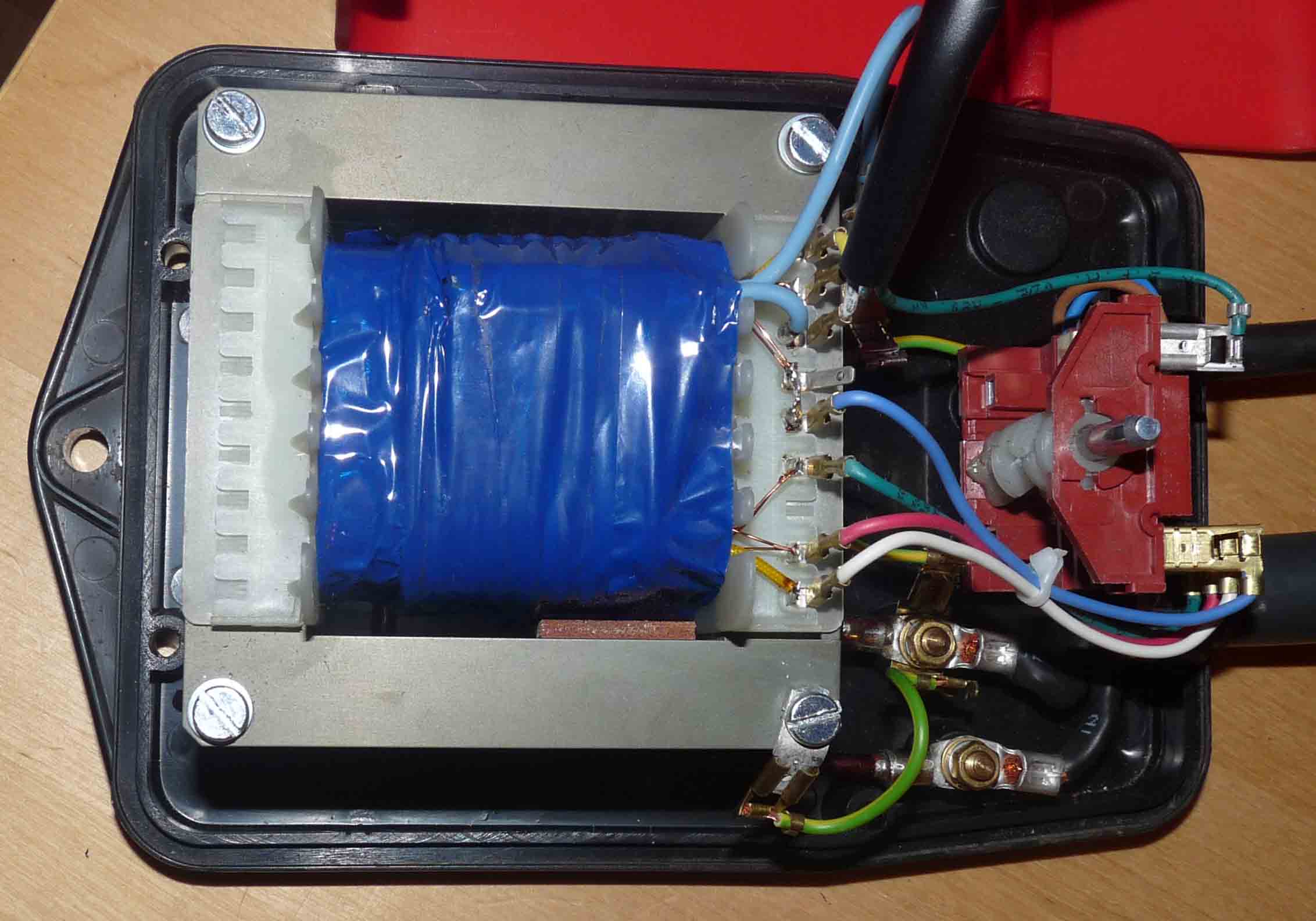

OP
upps, da habe ich ein paar Sachen vergessen. Sorry
> Typenschild
leider nicht mehr vorhanden :-(
> Versorgung
230V 50/60Hz
> Stufen
ok, Stufe steht außen am gerät drauf damit meinte ich die
Sekundärwicklungen des Trafos Sorry.

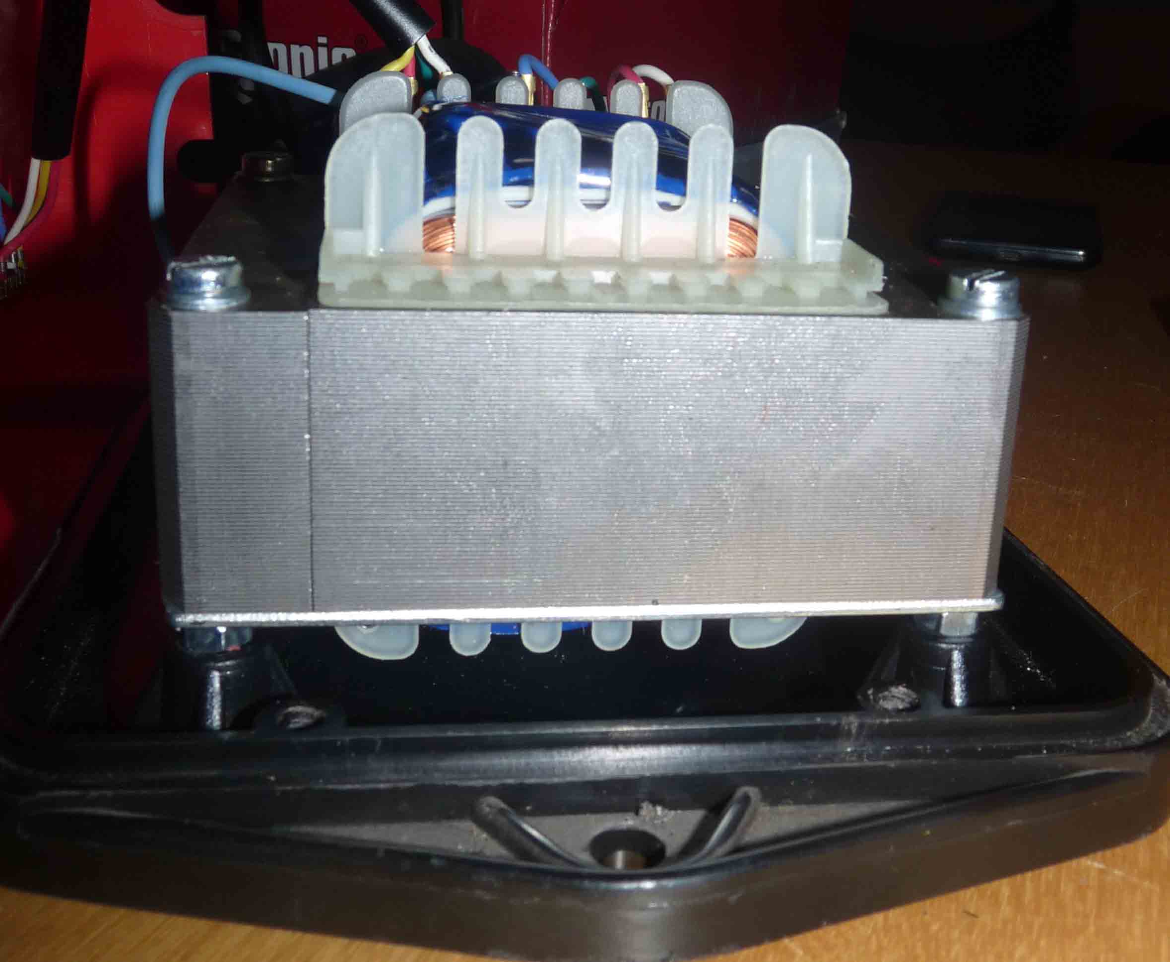

> Größe
Bilder ja, ohne Lineal Leider.
Höhe ca. 7 cm
>Wofür brauchst du den?
das Gerät ist dafür da um Gummi aus einem Block heraus zu schneiden
dafür möchte ich denn auch wider Einsätzen.
>Was willst du bezahlen?
wenn möglich würde ich gerne Stangenware kaufen, auf Grund der Kosten,
ich habe nur überhaupt keine Vorstellung was so was überhaupt kosten
kann tut.

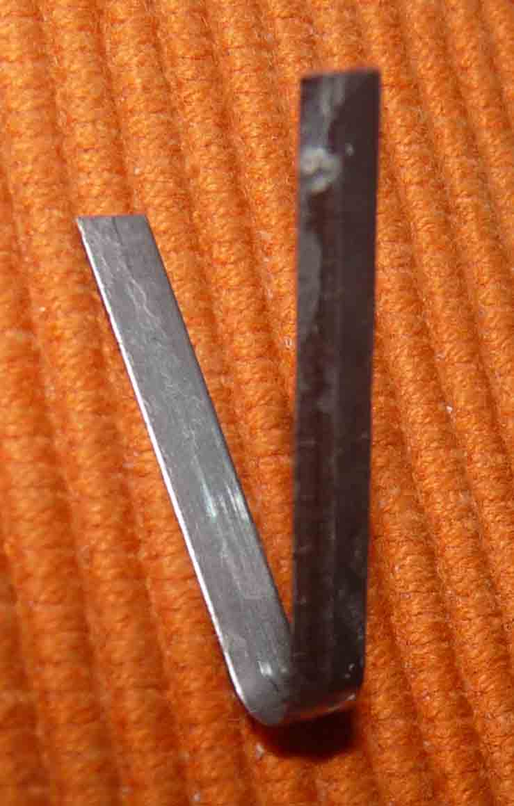

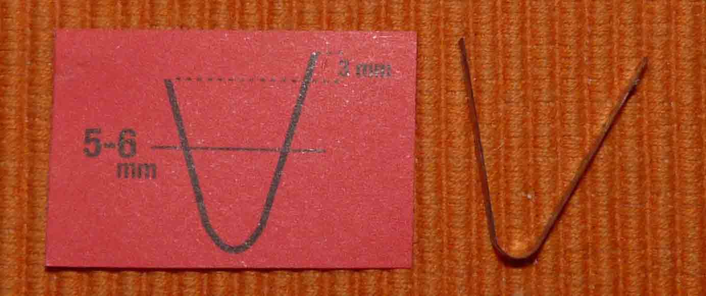

miss die drahtlänge deines schneiders, besorg dir einen passenden draht
und einen billigen eisenbahntrafo.
so einen sonderling wirst du nicht oder nur schwer finden, da er zudem
auch volkommen unnötig ist, wenn du einen anderen draht einsetzen
kannst.
OP
> kannst.
den Draht kann man fertig kaufen :-) kostet ca. 2,50EUR und sind glaube
ich 10 Stück drin.
der Draht ist 5cm Lang und 0,4cm Breit ist an der Vorderseite wie ein
Messer geschliffen wie Dick das teil ist kann ich mit meinem Lineal
nicht messen.
siehe Bilder.

OP
Dieter Werner schrieb:
> Die Umschaltung am Trafo erfolgt primärseitig um nicht die vollen 13A
> über den Schalter führen zu müssen.
wie kann man sich so was in einer Schaltung vorstellen?
versorgt man die primärseite dann mit unterschiedlichen Volt zahlen?
oder wie wird so was dann gemacht?
gibt es da eine Musterschaltung die man sich anschauen kann? als Plan?
