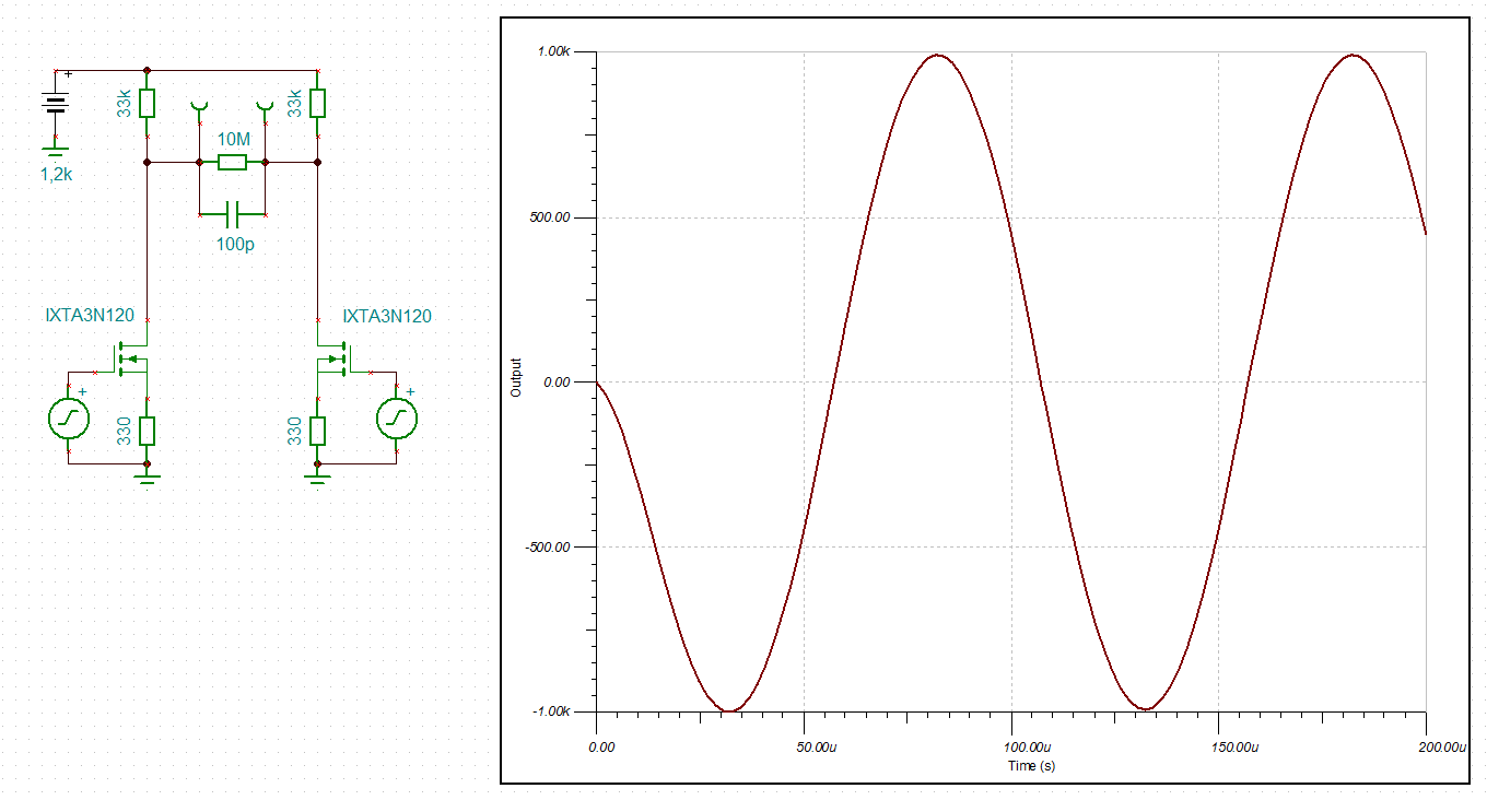

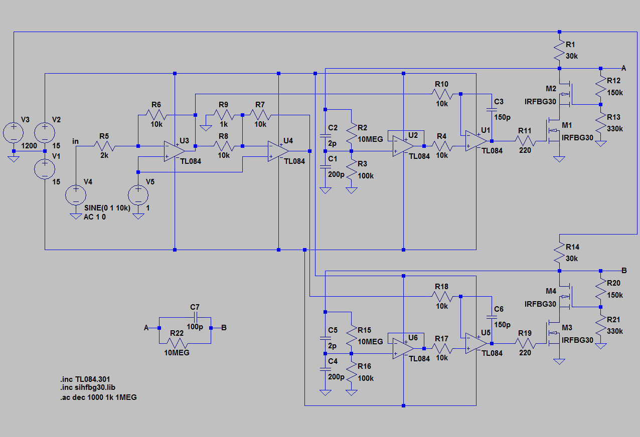

Tut mir leid, dass ich nicht früher antworte, aber es ging leider nicht anders. Mittlerweile denke ich doch, dass eine Brückenlösung wohl die einfachere ist. Dann reicht eine einfache Betriebsspannung aus, die zudem noch niedriger sein darf. Ich dachte mir zweimal Klasse A aus einem MOSFET wie dem IRFBG30 (gibts bei Reichelt) und einem hübschen Widerstand sollte reichen. Der Wirkungsgrad ist ja egal. Die Betriebsspannung hätte ich jetzt spontan auf 700V gelegt. Spricht da irgendwas dagegen? Wobei ich mich eben frage, ob man da vielleicht nicht auch was in Richtung Klasse D anstellen könnte. Ich meine, einen zweiten solchen MOSFET isoliert anzusteuern (etwa über einen GDT) wäre ja kein allzu großes Thema. Dann würde nicht gar so viel in Wärme umgesetzt.
Jonas R. schrieb: > Die Betriebsspannung hätte > ich jetzt spontan auf 700V gelegt. Habe gerade erst gemerkt, wie dämlich das eigentlich ist. Wenn ich +-1kV will, reichen natürlich keine 700V Betriebsspannung. Dann eben 1200V. Mal sehen, ob ich da noch MOSFETs finde. Ansonsten muss ich mir halt mit Kaskaden behelfen.

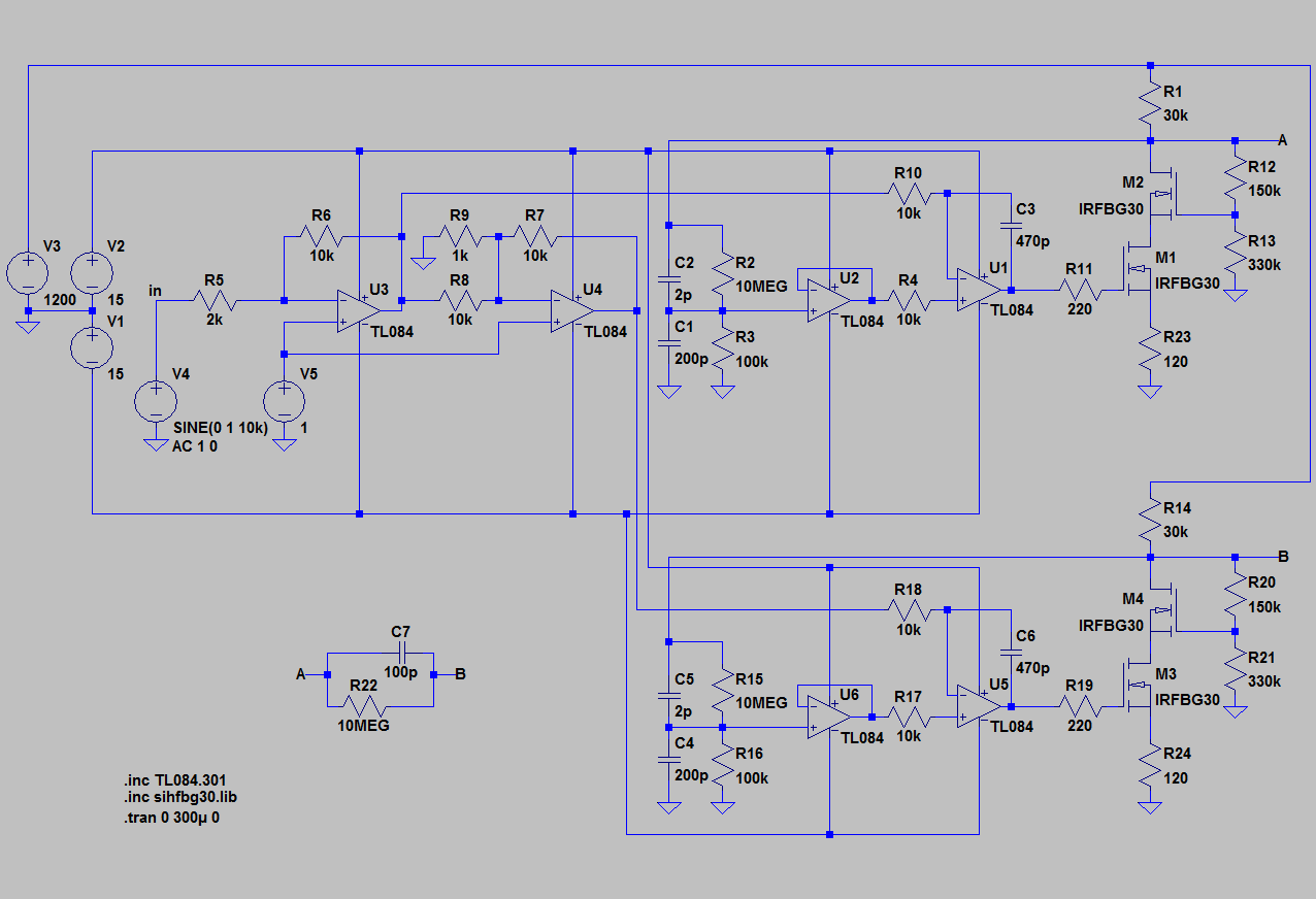

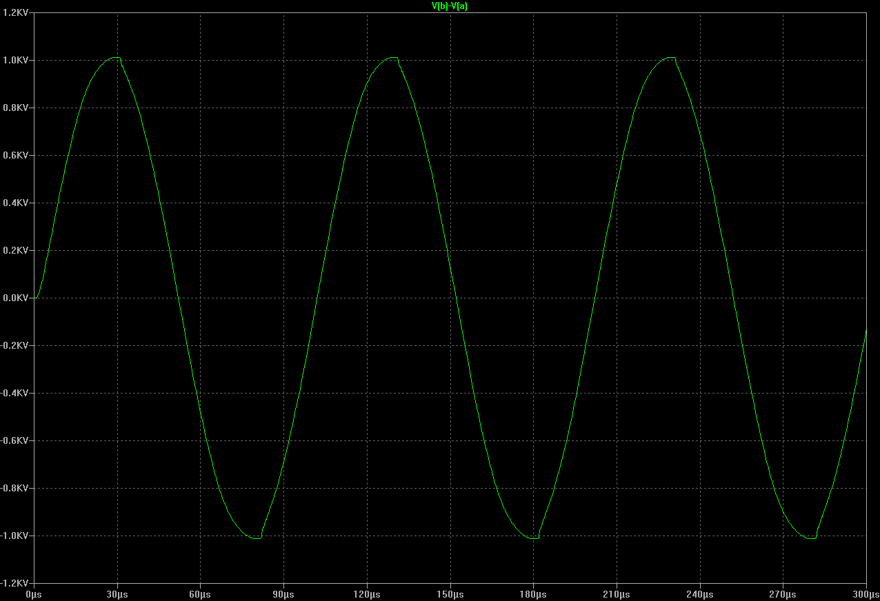

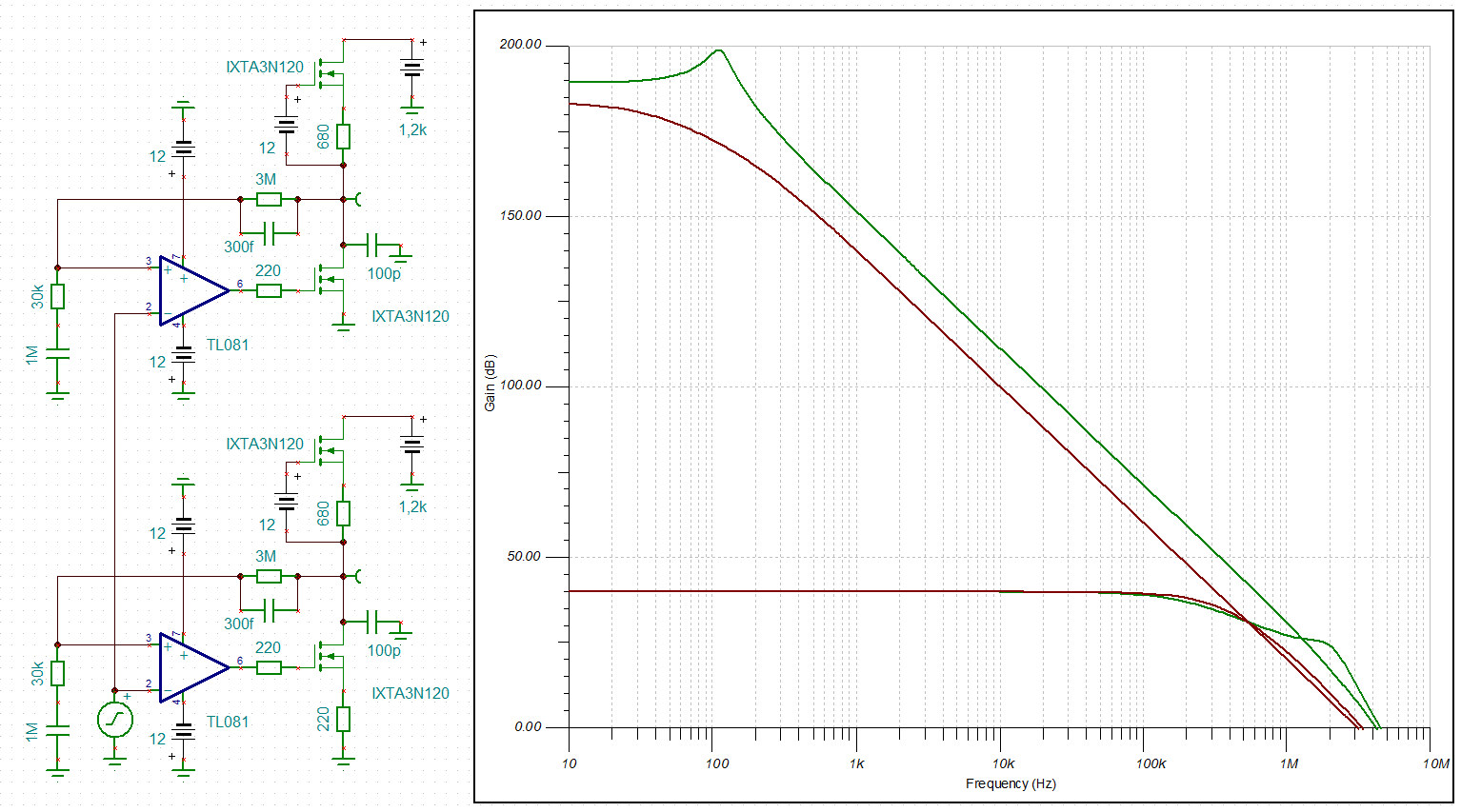

Ich hab mal ein wenig simuliert. Wäre erfreut über Kommentare.
Ein paar kleine Verbesserungen: - Symmetrierung der beiden Transistoren wurde angepasst. Vorher musste der untere deutlich weiter durchsteuern. Hat die Signalqualität ein wenig verbessert - Kompensation etwas straffer. Hier leidet natürlich auch die Bandbreite ein wenig. Bislang kommt die Endstufe nicht so gut mit kapazitiven Lasten klar, wie man es sich wünschen würde. Dies ließe sich mit einem kleineren Arbeitswiderstand beheben, aber dann wird das Teil wirklich zu einer reinen Heizung. Hat jemand eine andere Idee? Ich bin momentan etwas ratlos, was das angeht.
#2986552
> Bislang kommt die Endstufe nicht so gut mit kapazitiven Lasten klar, wie > man es sich wünschen würde. Das liegt daran, dass die Endstufe mit in der Gegenkopplung liegt und die Phasendrehung durch die Lastkapazität in der Schleife wirkt und zu groß wird. > Dies ließe sich mit einem kleineren Arbeitswiderstand beheben, aber dann > wird das Teil wirklich zu einer reinen Heizung. Ja, der Pol durch die Lastkapazität verschiebt sich dadurch noch oben. Hat jemand eine andere Idee? Ja. Die Endstufe aus der Über-Alles-Gegenkopplung rausnehmen und mit partieller GK linearisieren. Dann kann man beliebige Lastkapazitäten anschließen. Siehe Anhang. Die Linearität ist sogar deutlich besser als in deiner Schaltung. Außerdem würde ich keine Kaskadenschaltung einsetzen, obwohl die partielle GK auch dort funktioniert.
#2986659

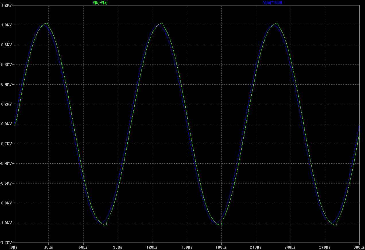

Man kann aber auch die Drainwiderstände durch Stromquellen ersetzen, dann kommt man auch zu besserem kapazitiven Lastverhalten und die Rückkopplung über alles bleibt erhalten. Weiters habe ich die unnötigen U2 und U6 entfernt und spannungsfestere Mosfets eingesetzt. PS: wie komme ich am einfachsten aus LT_Spice zu einem .png-file?
#2986692
> Man kann aber auch die Drainwiderstände durch Stromquellen ersetzen, > dann kommt man auch zu besserem kapazitiven Lastverhalten und die > Rückkopplung über alles bleibt erhalten. Das hat aber enge Grenzen. Klar, die recht hohe Verstärkung von 101 schafft einigen Spielraum für Phasendrehung in der Schleife, aber beliebig große Lastkapazitäten sind nicht möglich. Übrigens sollte man noch einen kleinen Kondensator über den 3M-Gegekopplungswiderstand legen.
#2986726
ArnoR schrieb: > Das hat aber enge Grenzen. Klar, die recht hohe Verstärkung von 101 > schafft einigen Spielraum für Phasendrehung in der Schleife, aber > beliebig große Lastkapazitäten sind nicht möglich. Beliebige Lastkapazitäten sind auch in deiner Variante ohne Gegenkopplung über die Endstufe zwar möglich, aber deine Ausgangsspannung bricht entsprechend dem Tiefpassverhalten von Drain-Rs und Last-C zusammen. Weiters muß man auch noch eine Arbeitspunkteinstellung der beiden Endstufentransistoren vornehmen, die hast du in deinem Plott nicht eingezeichnet. Das ganze soll ja auch DC funktionieren. An die Genauigkeit darf man auch keine großen Ansprüche stellen. ArnoR schrieb: > Übrigens sollte man noch einen kleinen Kondensator über den > 3M-Gegekopplungswiderstand legen. Ja das stimmt, muß man halt noch mehr detailieren.

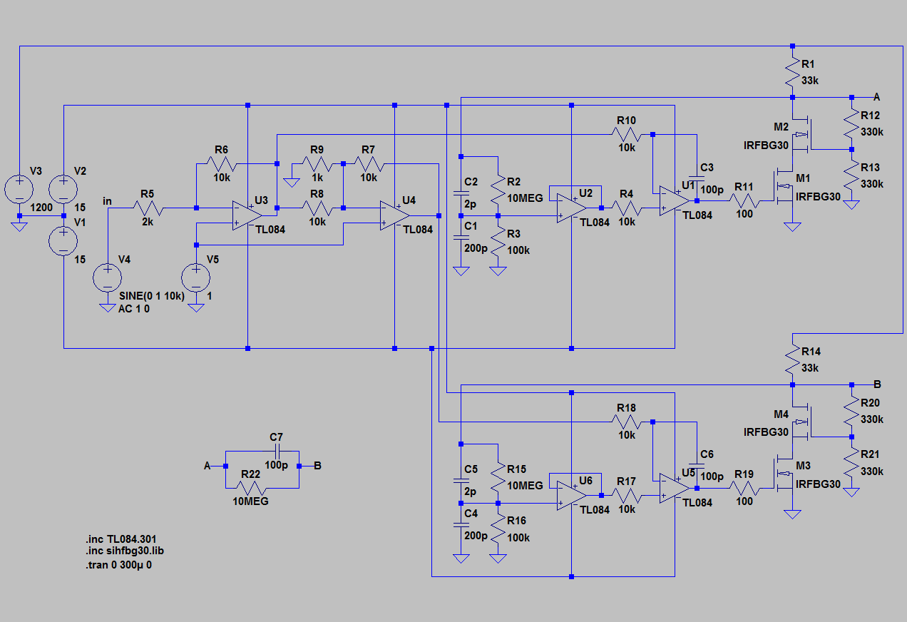

Vielen Dank für die Antworten! Jetzt bin ich schon um einiges weiter. Die Kaskade hatte ich eingesetzt, weil ich bis dato keine Quelle für bezahlbare MOSFETs, die mehr als 1kV aushalten, gefunden habe. Mit einem einzelnen Halbleiter wäre natürlich alles einfacher. Hat jemand einen Tipp? ArnoR schrieb: > Das liegt daran, dass die Endstufe mit in der Gegenkopplung liegt und > die Phasendrehung durch die Lastkapazität in der Schleife wirkt und zu > groß wird. Ja, das klingt durchaus logisch. Dennoch würde ich nur ungern auf die „Über-alles-Gegenkopplung“ verzichten, aus den Gründen, die auch Fritz genannt hat. Fritz schrieb: > Man kann aber auch die Drainwiderstände durch Stromquellen ersetzen, > dann kommt man auch zu besserem kapazitiven Lastverhalten und die > Rückkopplung über alles bleibt erhalten. Wunderbar! Ich dachte auch schon an Stromquellen, aber traute es mir in Verbindung mit der Kaskadenschaltung nicht wirklich zu. Ich hätte die Schaltung damit vermutlich auch nur verschlimmbessert. Fritz schrieb: > Weiters habe ich die unnötigen U2 und U6 entfernt Diese beiden OPVs waren eigentlich dazu angedacht, dass ich später den Rückkopplungszweig zuerst aufbauen kann und dann den Spannungsteiler in aller Ruhe kompensieren kann. Ich könnte dann am Ausgang des OPV die Spannung abgreifen und mit einer externen Signalquelle angenehm die Kapazitäten einstellen. Außerdem habe ich dann einen Punkt, wo ich überprüfen kann, ob die Lastkapazität doch zu groß für den Verstärker ist und er zu verzerren beginnt. Fritz schrieb: > PS: wie komme ich am einfachsten aus LT_Spice zu einem .png-file? Ich mache das mit Tools -> Copy bitmap to clipboard und einem Bildbearbeitungsprogramm.
#2986931
Jonas R. schrieb: > Mit einem > einzelnen Halbleiter wäre natürlich alles einfacher. Hat jemand einen > Tipp? Den von mir angeführten STW3N150 gibst bei Mouser, Farnell und RS-Components lagernd zu ca. 5€ - 6€ pro Stk.

> Dennoch würde ich nur ungern auf die „Über-alles-Gegenkopplung“ > verzichten, aus den Gründen, die auch Fritz genannt hat. Ja zugegeben, die Über-alles-GK hat in statischer Hinsicht unbestreitbare Vorteile. Aber ich hab die Schaltung (nur eine Hälfte) von Fritz mal simuliert und es zeigte sich, dass die Schleifenverstärkung durch den Mosfet stärker erhöht wird, als sie durch die eingestellte Verstärkung abgesenkt wird. Dazu kommen noch die Phasendrehungen durch den Mosfet und die Last. Die Schaltung ist also so instabiler als der TL084 allein. Daher schlage ich vor, den Mosfet mit einem möglichst großen Source-Widerstand gegenzukoppeln. Damit kann man die Schleifenverstärkung soweit absenken, dass die Schaltung richtig gut wird.
#2987057
ArnoR schrieb: > Daher schlage ich vor, den Mosfet mit > einem möglichst großen Source-Widerstand gegenzukoppeln. Damit kann man > die Schleifenverstärkung soweit absenken, dass die Schaltung richtig gut > wird. Habe das gerade versucht, klappt aber glaube ich nicht so richtig. Wenn ich einen Sourcewiderstand hinzufüge reduziere ich nur dann die Schleifenverstärkung wenn am Drain auch ein Widerstand hängt und nicht eine Stromquelle. Verstärkung der MOSFETS alleine ist grob (nehme ich jetzt einmal an) v = Rdrain / Rsource Wenn jetzt Rdrain -> Unendlich (wegen Stromquelle) dann bringt das nichts!? Kommentare?
#2987104

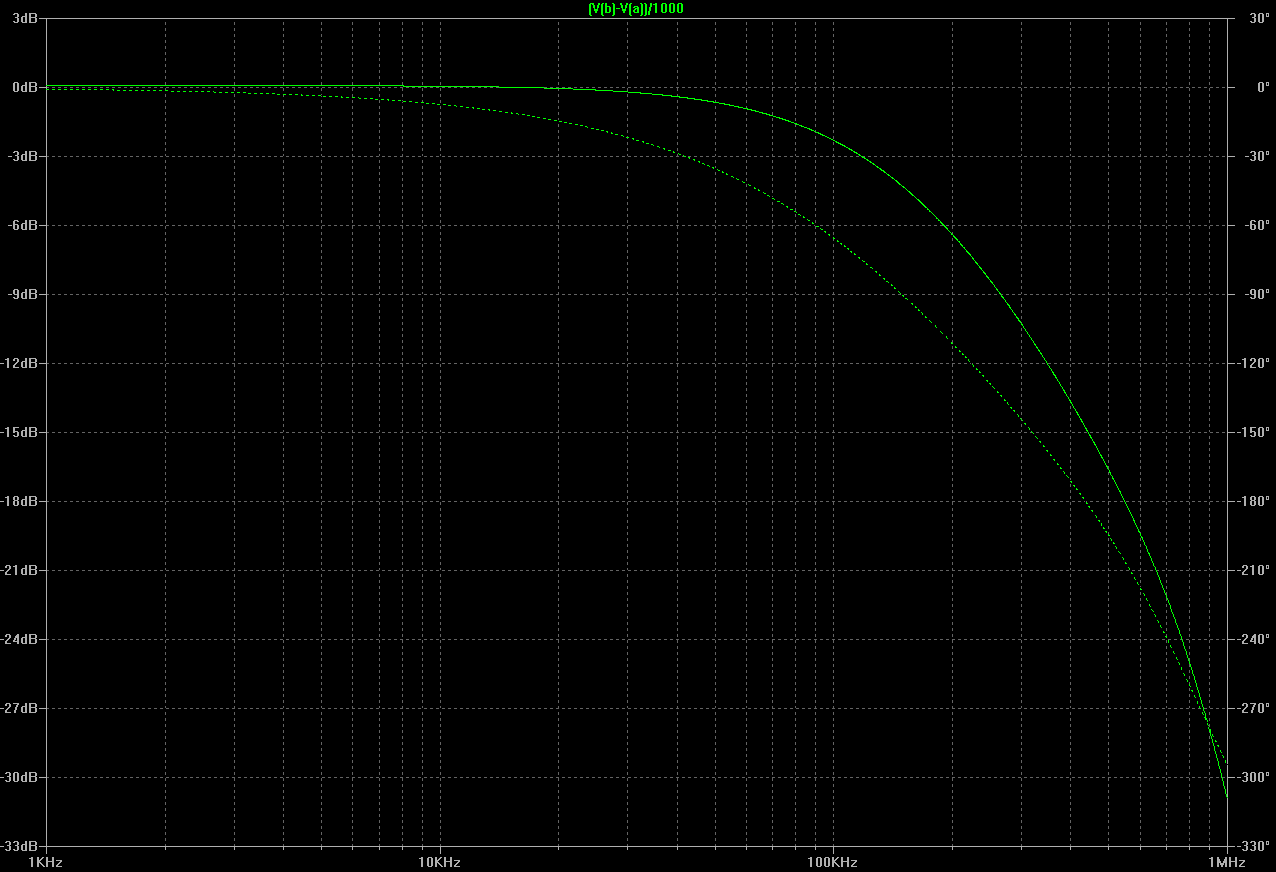

> Verstärkung der MOSFETS alleine ist grob (nehme ich jetzt einmal an) > v = Rdrain / Rsource Ja. > Wenn jetzt Rdrain -> Unendlich (wegen Stromquelle) dann bringt das > nichts!? Rdrain ist aber nicht unendlich, wegen des Early-Effekts. Im angehängten Bild gehören jeweils die roten und die grünen Kurven zusammen. Einmal die Leerlaufverstärkung und einmal die Betriebsverstärkung.
#2987138
ArnoR schrieb: > Rdrain ist aber nicht unendlich, wegen des Early-Effekts. Im angehängten > Bild gehören jeweils die roten und die grünen Kurven zusammen. Einmal > die Leerlaufverstärkung und einmal die Betriebsverstärkung. > Was ist jetzt aber Grün? Mit oder ohne Source-R? PS: Bei nur einer Endstufe mußt du aber für die kapzitive Belastung den dopplten Wert wie in der Brückenschaltung annehmen. Also 100pF differentiell entsprechen dann auf einer Endstufe 200pF gegen Masse.
#2987154
> Was ist jetzt aber Grün? Mit oder ohne Source-R? Grün ist ohne Rs. > PS: Bei nur einer Endstufe mußt du aber für die kapzitive Belastung den > dopplten Wert wie in der Brückenschaltung annehmen. Also 100pF > differentiell entsprechen dann auf einer Endstufe 200pF gegen Masse. Der Wert des C ändert nichts am Prinzip.
Hallo zusammen, nach längerer Pause gibt es nun mal wieder was von mir. Zuerst einmal möchte ich mich für die vielen Antworten bedanken. Ich habe mich aber dennoch nach langer Überlegung dazu entschieden, lieber auf Bandbreite zu verzichten, um eine kostengünstigere Endstufe zu erhalten. Wenn ich später mal mit höheren Frequenzen experimentieren möchte, werde ich wahrscheinlich eine zweite Endstufe mit einem Übertrager am Ausgang aufbauen (dort wird mir dann AC reichen). Daher sind keine Stromquellen und MOSFETs für >1kV eingeplant, es wird vielmehr bei den Kaskaden bleiben. Die Sourcewiderstände habe ich aber eingebaut, sie haben bereits eine deutliche Verbesserung herbeigeführt. U2 und U6 bleiben wie bereits erwähnt zu Abgleichzwecken drin. Gibt es noch Kommentare? Ich werde sowieso zuerst mal einen Spannungswandler bauen müssen, der mir 1,2kV bereitstellt (ich denke, an der Höhe der Versorgungsspannung gibt es keine Zweifel mehr, oder?).
