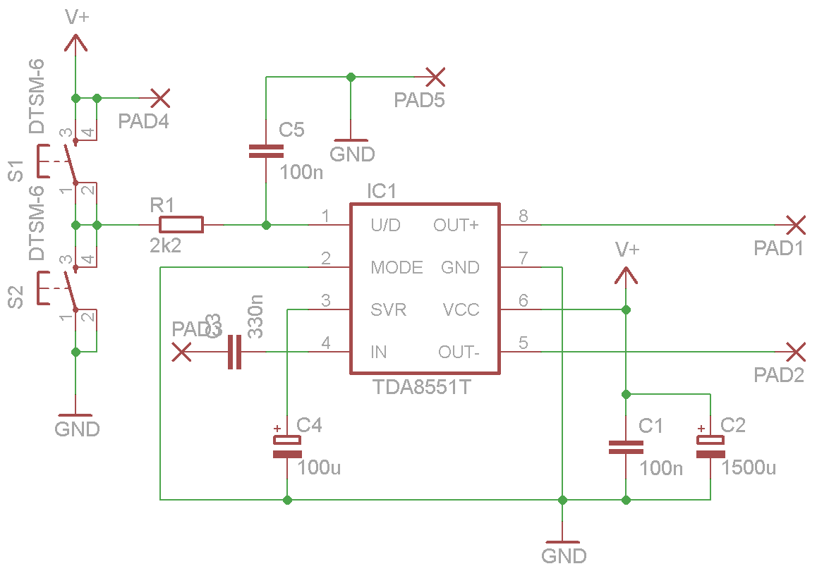

Hallo
Ich habe hier vermutlich eine ziemliche Anfängerfrage, aber es gibt da
eine Sache mit einer Verstärkerschaltung mit einem TDA8551, die ich
nicht ganz verstehe.
http://www.nxp.com/documents/data_sheet/TDA8551_T.pdf
Der TDA8551 ist ein Low- Cost 1W BTL Audio- Verstärker der an 5V
betrieben wird. Er besitzt ein ganz nettes Feature, nämlich, dass man
die Lautstärke bzw. die Spannungsverstärkung, mittels positiver und
negativer Impulse an einem Pin erhöhen und erniedrigen kann. Das hab ich
in meiner Schaltung mit zwei Tastern gegen VCC und GND gemacht.
Eigentlich 1:1 wie im Datenblatt. Ich kann die Lautstärke auch
einstellen und sie wird merklich lauter und leiser. Den Verstärker
benötige ich, um den Audio- Output eines TEA5767 FM- Radio- Moduls zu
verstärken. Das gibt ein sehr kleines Audiosignal aus, das im
schlechtesten Fall nur 60mVpp betragen kann.
http://www.sparkfun.com/datasheets/Wireless/General/TEA5767.pdf
Nach dieser Vorbetrachtung zu meinem Problem bzw. zu meiner Frage:
Der TDA8551 hat laut dem Datenblatt eine einstellbare Verstärkung
zwischen -60 und +20db.
Da dieser dB- Wert eine Spannungsverstärkung darstellt kann man über die
Formel
A(db) = 20*log(Ua/Ue) die Ausgangsspannung bei bekannter
Eingangsspannung (60mVpp) und bekannter Verstärkung ausrechnen.
In meinem Fall sollte bei +20db eine Ausgangsspannung von 600mVpp
messbar sein.
Ich messe aber lediglich einen Wert im Bereich von 250mVpp wenn ich z.B.
440Hz und 60mVpp durch einen Funktionsgenerator am Eingang anlege.
Die Frage die sich mir nun stellt ist, warum dem so ist. Der Verstärker
wird relativ schwach belastet (nur durch Kopfhörer, die meines Wissens
32Ohm haben)
Die Schaltung entspricht genau der im Datenblatt, weshalb ich darauf
verzichte sie hier nocheinmal zu posten.
MfG Gregor

Vielleicht wäre es doch besser, Du postest den kompletten Schaltplan und
wie Du alles miteinander verdrahtet hast, um Dir weiter helfen zu
können. Sonst sieht man in der Glaskugel nur Nebel. ;-)
Danke für eure Antworten.
Den Schaltplan habe ich angehängt.
Derzeit hab ich eine Testplatine mit einem Verstärker aufgebaut. Also
ich nehme derzeit nur das Signal vom rechten Ausgang des TEA5767,
verstärke es und höre es mit dem Kopfhöhrer ab. Also kann derzeit noch
kein Kurzschluss bestehen zwischen linkem und rechtem Kanal bestehen.
Kann man dann überhaupt zwei Verstärker dazu verwenden ein stereo Signal
zu verstärken oder ist das wegen dem angesprochenen Kurzschluss gar
nicht möglich? Ich bin noch blutiger Anfänger auf dem Gebiet.
MfG Gregor
Wenn die Schaltung tatsächlich so aufgebaut wurde wie der Schaltplan es
angibt, so gibt es keinen Grund für eine Fehlfunktion - es sei denn, der
TDA8551 ist z.B. bereits defekt.
Im Zweifelsfall poste doch mal die Platine.
Stereosignale kann man auch mit zwei getrennten Verstärkern aufbauen.
Der Knackpunkt ist die anschließende Verdrahtung zu den a)
Lautsprechern, was eigentlich nie zu den angesprochenen Kurzschlüssen
führt, oder b) zu den Kopfhörern, die man dann nicht mit BTL-Endstufen
(BTL = Bridge-Tied-Load) betreiben kann, da dann i.d.R. die beiden
[-]-Ausgänge der Endstufen miteinander verbunden werden (müssten). Die
3,5mm- oder 6,3mm-Klinkenstecker haben ja nur 3 Kontakte - GND, Links
und Rechts. DAS führt dann zu Problemen.
