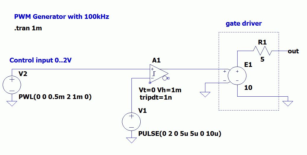

Ich experimentiere gerade mit LTSpice rum und brauche eine PWM (feste
Frequenz), deren Tastverhältnis über eine Steuerspannung vorgegeben
werden kann bzw von einer spannung (z.B. an einem Kondensator) abhängig
ist.
Gibt es eine Möglichkeit die Zeit von äußeren Variablen abhängig zu
machen?

Wenn du das öfters brauchst (sonst lohnt es sich nicht), kannst du dir
natürlich ein Modell basteln mit einer entsprechenden Gleichung für das
Tastverhältnis, bzw. für Low- und Hi-Time. Solange du nur ideale
Eigenschaften modellierst und nicht reale Effekte wie Schaltzeiten,
Innenwiderstände usw. ist das nicht besonders komplex.
Du kannst dir dein Bauteil aber auch so definieren wie von Anja
vorgeschlagen. Ich habe mir z.B. einen Optokoppler quick and dirty
gebastelt aus einer LED und einer Stromquelle, die vom Strom durch die
LED gesteuert wird, das geht einfach mit Bordmitteln. Es ist halt ein
idealer Optokoppler, reicht mir aber an der Stelle. Sägezahn oder
Dreieck müsste mit Voltage Source gehen.
Gruss Reinhard
Gast #2965394
Lässt sich direkt in einer sog B-Quelle modelieren
Einfach mit strg + rechte maustaste auf die gewünschte spannungsquelle
klicken und V auf B ändern gleich der erste eintrag
dort lässt sich direkt eine gleichung einsetzen
V=......
mit time erhälts du die aktuelle zeit
