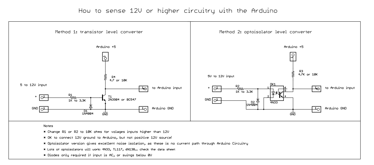

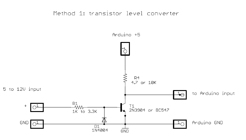

hallo zusammen. ich hoffe, dass dieses thema hier ins offtopic passt (es sollte vlt ein forum topic für einsteiger geben :P) meine frage zu diesem plan ist, für was man diese halbleiterdiode braucht, weil es doch auch ohne funktioniert. außerdem haben halbleiterdioden auch eine sperrspannung von ein paar mikrovolt und wäre dies somit nicht ein problem? danke schonmal im voraus mfG
Uwe A. schrieb: > meine frage zu diesem plan ist, für was man diese halbleiterdiode > braucht, Ich würde sagen als Schutz gegen das versehentliche Anschliessen von negativen Steuerspannungen. Arduino-Nutzern traut man wohl nicht allzuviele Kenntnisse über die Grundlagen der Elektronik zu. Gruss Harald
Harald Wilhelms schrieb: > Uwe A. schrieb: > >> meine frage zu diesem plan ist, für was man diese halbleiterdiode >> braucht, > > Ich würde sagen als Schutz gegen das versehentliche Anschliessen von > negativen Steuerspannungen. Arduino-Nutzern traut man wohl nicht > allzuviele Kenntnisse über die Grundlagen der Elektronik zu. > Gruss > Harald dass heißt also, dass ich es einfach weglassen kann ? dass is ja toll danke sehr :P mfG
Ja - wenn Du Dir mehr als die Arduino-Nutzer zutraust ;-)
Jens G. schrieb: > Ja - wenn Du Dir mehr als die Arduino-Nutzer zutraust ;-) Wenn ich was von Sperrspannungen von einigen Mikrovolt lese, habe ich da so meine Zweifel... Meint Harald
Das verkauft man einem Arduino-Nutzer als Pegelwandler? Wenn er unbedingt das Signal invertieren soll, dann ist das ja ok... Bei Falschpolung am 5-12V-Eingang schließt die Diode den Eingang über den 3,3k-R kurz. Da ist hier egal ob Si oder Schottky, da der Transitor das ja aushält, bei einem CMOS-Bauteil sähe das anders aus (die mögen -0,7V nicht immer, sondern eher noch -0,2/-0,3V). Wenn du 5-12V an einen 5V-AVR-Arduino geben möchtest, der intern 0,5mA auf den Schutzdioden aushält, dann nimm einen Vorwiderstand von 12V/0,5mA ~=22kOhm. Dann ist sogar bei Falschpolung der Strom noch bei 0,5mA. Wenn du nicht möchtest, dass im Normalbetrieb die Schutzdioden in Anspruch genommen werden, kannst du noch 15k unter den 22k setzen und den Mittenabgriff nehmen.
Dafür haben die aber auch die Dioden gegen GND drin, die sollten die
paar mA auch abkönnen. Irgendwie ist die Diode also so oder so
überflüssig.
Sieht mir aus wie ein RS232-TTL-Pegelwandler. Insofern macht die Diode schon Sinn, bei ca. -6V bricht die BE-Diode durch. Macht zwar nicht unbedingt was bei ausreichender Strombegrenzung, aber ich würde die trotzdem drin lassen.
ich hätte vielleicht dazu sagen sollen, dass das für die signalerfassung eines 12v sensors ist :P tut mir leid mfG
Na, in diesem Fall braucht es die Diode wirklich nicht.
In diesem Fall braucht es auch die Schaltung nicht, es sei denn das Signal soll invertiert werden. 22kOhm dran und gut is.
Ehm, die Diode ist einfach für den Fall gedacht, dass man einen AC-Sennsor hat. Steht übrigens auch im Originaldokument das nicht abgeschnitten ist.
