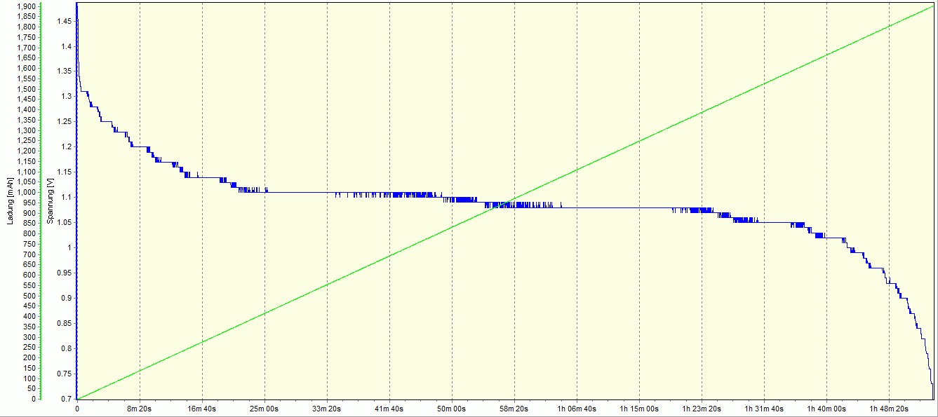

Hier ist eine Eneloop AA, Herstellungsdatum !Februar 2009!. Unzählige
Male benutzt in GPS, Taschenlampe, Bartschneider ;), Milchaufschäumer
:), etc. Nennkapazizät 2000mAh. Die Kurve zeigt eine Entladung mit !1A!
bis 0,7V.
Ergebnis: 1902mAh
Ist klar, dass man da nur noch Eneloops kauft, oder?

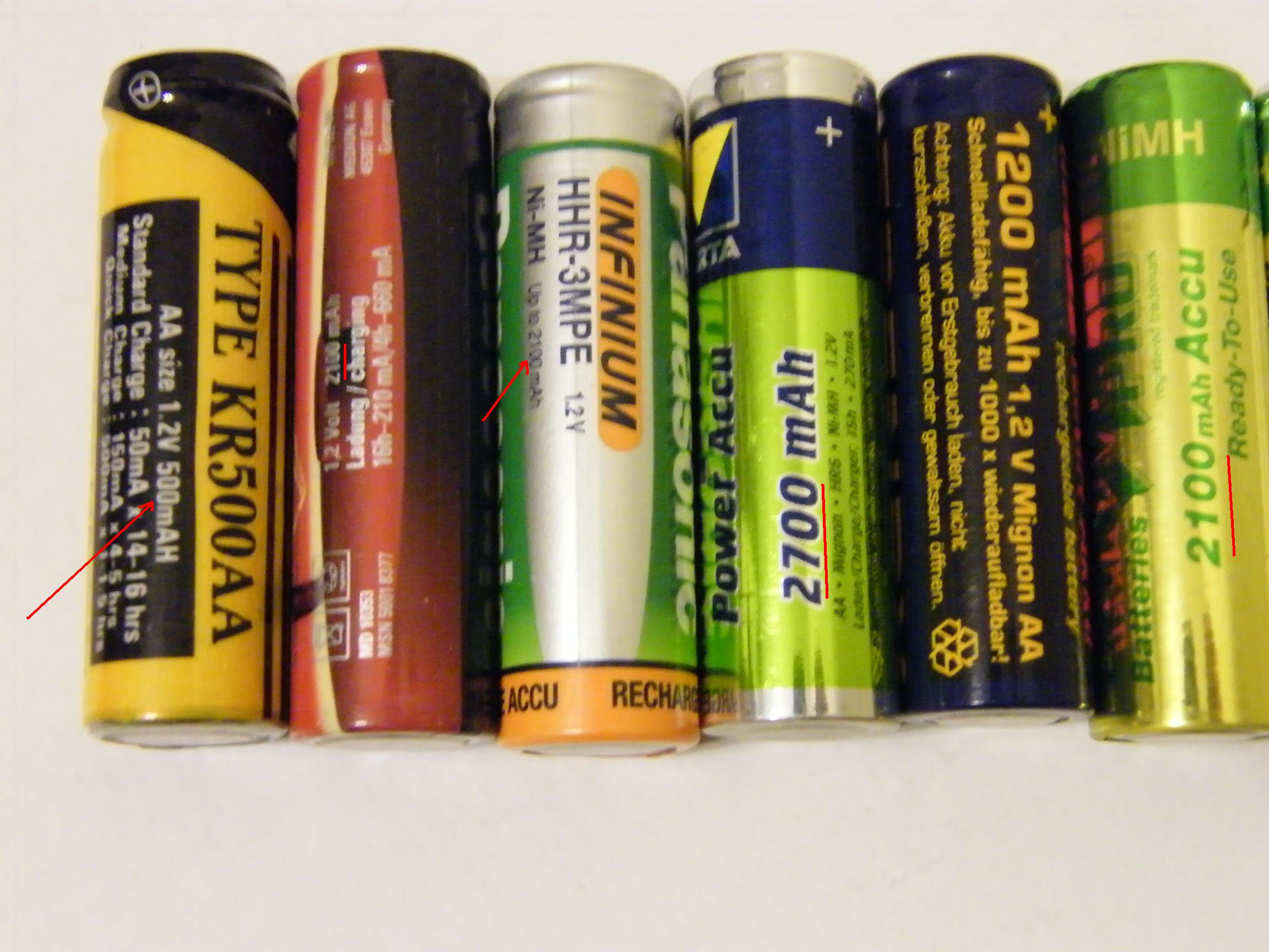

Martin Kreiner schrieb:
> die guten Nickel-Cadmium-Akkus? Die
> kamen mir auch unkaputtbar vor.
Dann schau mal genauer auf die damalige Kapazitätsangaben  400mAh?
Heute hat AA 2000 ehrliche mAh im gleichen Becher. Außerdem gibt es
Sanyo heute auch noch. Die halten sogar etwas mehr Kälte aus als Aldi.
http://www.eneloop.info/de/eneloop-produkte/eneloop-akkus/eneloop.html
