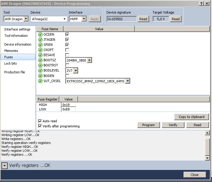

Gast #2967829
danke für Deine Antwort.
Ja ich denke mal dass die Fuses so richtig sind wie sie sind
ich hab mal ein bild angfügt für alle Fälle ;)
und die Logig mit 0 und häkchen gesetzt ist mit auch nicht ganz
eíngängig aber des menschen wille ist sein himmelreich

Gast #2967942
Das highfuse-Byte ist mit 0x19 in Ordnung, aber beim Lowfuse-Byte
sollte, bei einem ext. Oszillator, das low-nibble "0" sein, also das
lfuse 0xE0 sein.
Hans Peter
