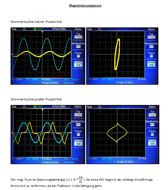

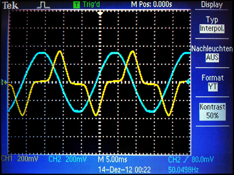

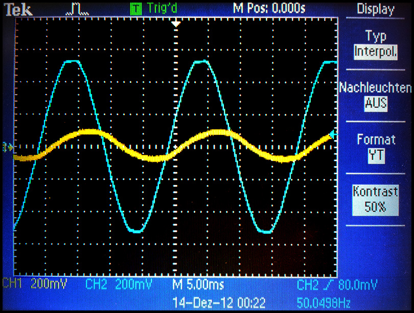

In einem Versuch mit 220V Trafo wurde die Spannung erhöht und ab ca 40V
fing der sinusförmige Strom an sich zu verformen bis er diese

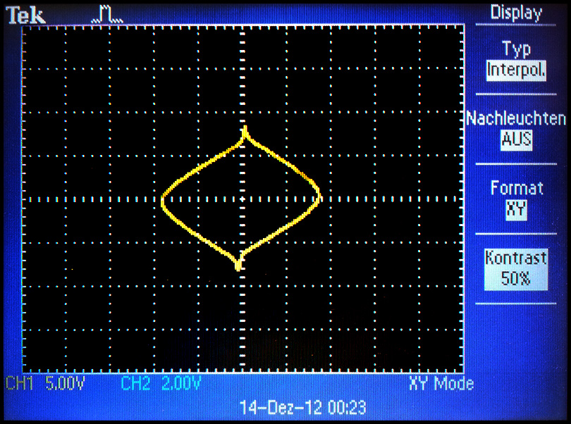

"buckelige" form annahm. Im anderen Bild ist das gleiche wie eine Art
Hysterese dargestellt.
Meine Frage ist jetzt, wieso sich der Strom so verformt?
Ich habe mir schonmal ein paar Gedanken gemacht, weiß aber nicht in wie
fern die stimmen:
Spannung = N * dphi/dt  => Wenn Sie Spannung steigt, steigt auch der
mag. Fluss
Der Fluss phi = Integral B dA  => da der Querschnitt konstant bleibt,
steigt die Flussdichte an und der Kern geht in die Sättigung
was das genau bedeutet und wie das mit dem Stromverlauf (evtl über
phi=I*N/Rm !?) zusammenhängt ist mir aber noch nicht ganz klar :-/

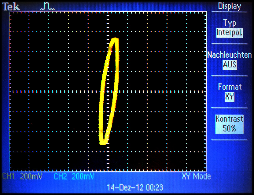

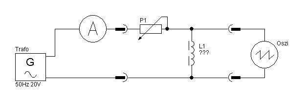

Gast #2967705
Genau das was auf deinem Dritten Bild zusehen ist nutze
ich aus um bei unbekanten Trafos und Ferritkernen herauszufinden
wann Magnetische-Sättigung einsetzt. Ich bewickle dann
zum Beispiel einen Ringkern mit einer Testwicklung,
und lasse einen Wechselstrom drüber fließen, den ich
einstellen kann. Wenn dann zum Beispiel bei 100 Windungen
und 1A Sättigung einsetzt, weiß ich das ich die Spule
bei 200 Windungen für < 0,5A  oder 50 Widungen für < 2A
verwenden kann. Ich benutze die im Anhang gezeigte
Testschaltung.

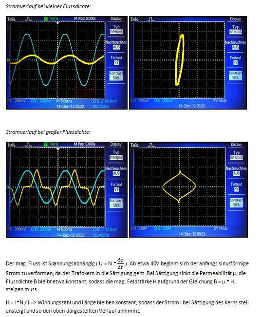

Gast #2968180
Pink Shell schrieb:
> Vereinfacht gesagt: Bei Sättigung sinkt das µ, weil B etwa konstant
> bleibt und H ansteigt. µ steht aber in der Formel für die Induktivität L
> und damit auch für den Blindwiderstand. Also steigt I stark an bei
> steigendem U.
es gibt ja die Formel
U_eff= √2*π* B^  A  f * N
A,f,N sind ja konstant. Wenn jetzt U steigt, wie bleibt dann B konstant?
Ich brauch für meine Ausarbeitung noch so 1-2 Sätze, die das obige Thema
erklären. Habe es bis jetzt so wie auf dem Bild.
Jetzt muss noch drunter "... dies passiert weil, und dann wollte ich
schreiben dass bei Sättigung die Permeabilität sinkt, B etwa konstant
bleibt und H steigt ... dadurch Steigt der Strom an ( Formel: I*N/l = H
wäre das richtig oder würdet Ihr das anders schreiben?

Gast #2968463
ok, dann lass ich diese Formel ganz weg.
habe es jetzt geschrieben wie im Bild.
Dann stimmen die Sätze über den Bildern aber auch nicht oder? weil da
hatte ich ja geschrieben "verlauf bei kleiner und großer Flussdichte"
(das hat eine andere Person geschrieben, die vor mir die Ausarbeitung
gemacht hat)
dann schreibe ich jetzt einfach drüber
"normaler sinusförmiger Verlauf"
und
"U > 40V. Tarafokern geht in die Sättigung"
das wäre dann korrekt, ja?
dann bedanke ich mich schonmal recht herzlich thumbs up :-)

Gast #2968766
B~U, H~i. Schau die nichtlineare Magnetisierungskennlinie [B=f(H)] an,
dann wird klar warum ein typischer Magnetisierungsstrom so aussieht.
In hunderten stundentischen Versuchsausarbeitungen und Vorlesungen wird
dies graphisch hergeleitet (3 Diagramme, Stützwerte punktweise
übertragen).
(Firma: L-E-A) #2968786
Lena S. schrieb:
> die Frequenz ist ja gleich geblieben (Netzfrequenz !?).
> Ich habe nur nur gesehen, wie die Spannung langsam hochgedreht wurde und
> sich dann ab etwa 40V der sinusförmige Strom verformt hat.
> Wir haben ja jetzt gesagt, dass B konstant bleibt und der Strom steigen
> muss, also hängt das doch unmittelbar zusammen oder nicht !?
Wieso soll die Flussdichte konstant bleiben wenn die angelegte Spannung
steigt? Du vergisst den Effekt der Selbstinduktion. Vereinfacht gesagt
steigt der aufgenommene Strom beim gesättigten (idealen) Trafo solange
an, bis die angelegte Spannung wieder gleich der induzierten Spannung
ist, die sich nach dem Induktionsgesetz berechnet, also Windungszahl mal
d Phi / dt.
Damit erklären sich die "Spitzen" im  Stromverlauf: Wenn der Kern in die
Sättigung geht, steigt der Strom überproportional solange an bis w * d
Phi/dt wieder der angelegten Spannung entspricht, was die Spitzen auf
dem Stromverlauf erklärt.
